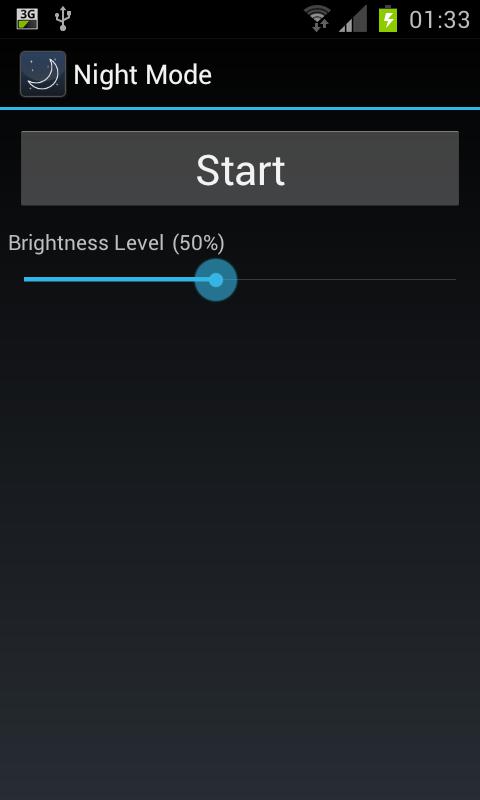

1) Первый способ, это применение специальных экранных фильтров. Это такие программки, которые накладывают как бы шторку поверх экрана, прозрачность которой настраивается. Есть платные, есть бесплатные.
Таких программ я перепробовал много, в итоге остановился на
Night Mode и Screen Filter. Однако, первая мне кажется более простая в использовании.
К сожалению, у такого способа снижения яркость есть недостатки — сильно падает контраст изображения, плюс светодиоды подсветки матрицы экрана все равно светят ярко и это заметно. Но, я провел не одну наблюдательную ночь используя смартфон и считаю этот способ приемлимы.

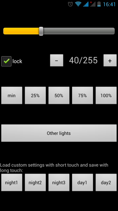

2) Другой способ посложнее, но эффективней. Нам потребуются права
root. Как получить root доступ я рассказывать не буду, в сети много рецептов. Скажу лишь, что сейчас это очень просто, всего лишь ставиться программа, два раза нажимаются кнопки и перегружается аппарат. Все.
И так. Получаем рут доступ и скачиваем программу
RootDim. С помощью этой программы можно понизить яркость почти до нуля. Не падает контраст, и светодиоды подсветки экрана едва светят. Использование такого способа в паре с ночным режимом планетария не засвечивает глаза(по крайне мере не так сильно, как при использовании других методов).
Причем, программа позволяет сохранить несколько присетов яркости и дает возможность изх назвать так, как вам удобно.
Дам пару советов по использованию. Первое, это поставьте галочку напротив
Lock. Тогда программа будет работать по во всех случаях. И в настройках, рекомендую включить fix no-wake-from-sleep. На некоторых девайсах после спящего режима, программе не удается затемнить экран. Эта настройка решает проблему.
