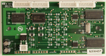

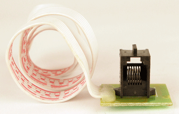

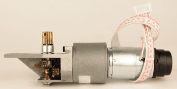

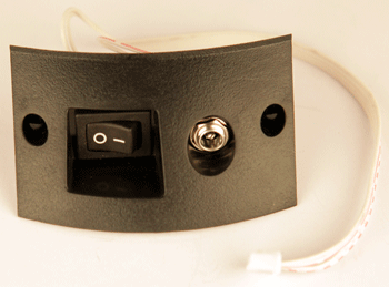

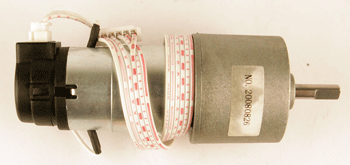

Информация об официальных запчастях для маунтов (т.н. NexStar SE2) телескопов NexStar 6SE и 8SE. Привожу её для того, чтобы понимать, что нужные запчасти есть и при желании их можно заказать. Я намедни получил Motor Assy - ALT/DEC для устранения люфта по оси высоты на своём маунте.
AUX & AG Connector Board (NEX 6-F00-5) [цена в США: $20]
Hand Control Connect Board (NEX 6-F00-2) [цена в США: $15]
Motor Assy - ALT/DEC (NEX 6-F00-1A) [цена в США: $40]
Motor Assy - AZM/RA (NEX 6-F00-1) [цена в США: $40]
Motor Board (NXW437) [цена в США: $78]
Switch, Power Jack, Cables (NEX 6-F00-6) [цена в США: $15]
