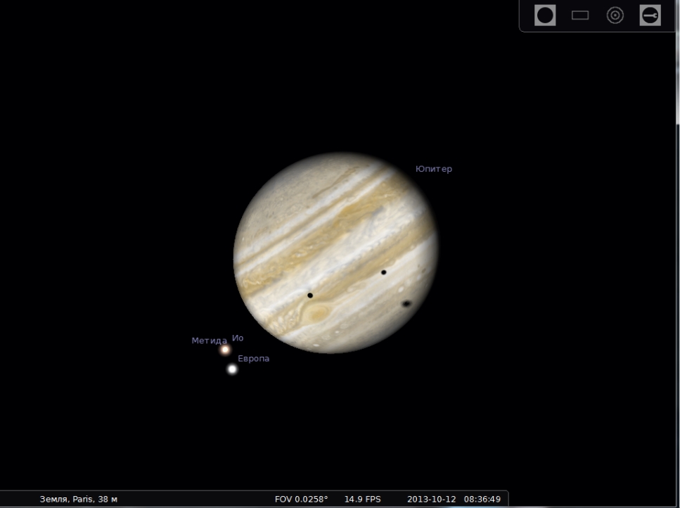

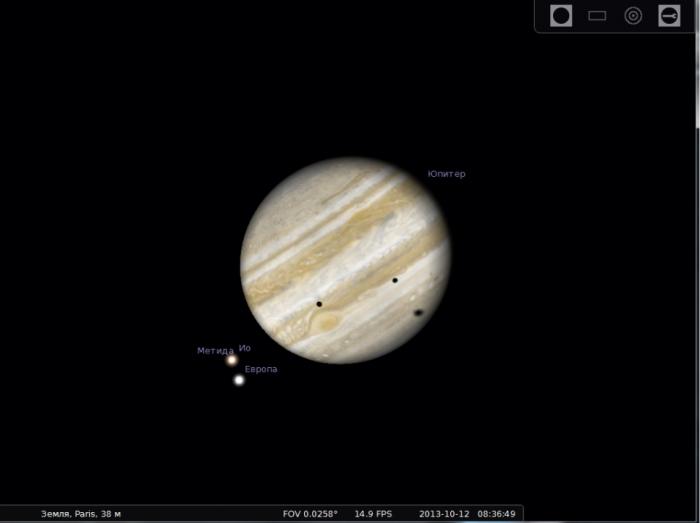

Обновил стеллариум до последней версии. Не вижу визуализации прохождения теней от спутников на поверхности Юпитера. Настройки вроде просмотрел. Можно скриншот увидеть и указать время прохождения?
Не тень, а просто спутник:)
Не тень, а просто спутник :)
Тень, а не просто спутник :)  И планета вращается :D

Ого! А как ты так сделал?:)

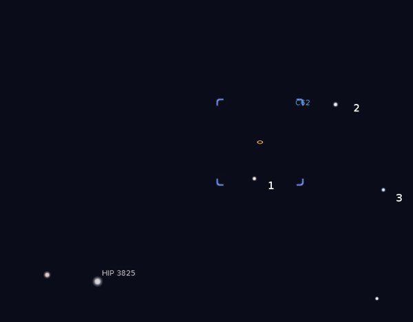

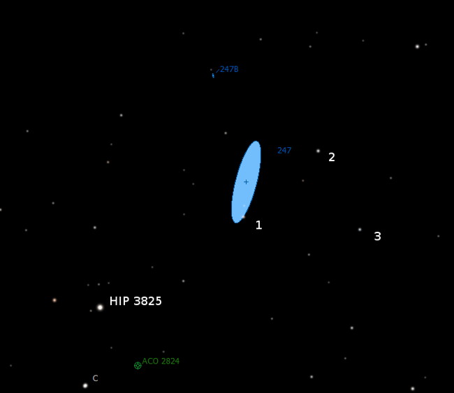

В стеллариуме все объекты показываются условным значком единого размера, которые не соответствуют их реальным размерам на небе.
Просим взглянуть на картинки:
Это из стеллариума:
А это из SkyTools
Для ориентации, я обозначил звезды на обоих скриншотах.
Галактика NGC247
Как видим, на первом рисунке (помечено как С62) значок галактики овальный, расположен горизонтально и маленький. На втором, значок галактики имеет реальный размер. Причем, на втором рисунке мы видим отображение верного угла наклона галактики, а не просто плашмя. Все это архи важно, когда наблюдаешь. Однако, это не важно для новичка который жаждет увидеть свои первые яркие объекты и не важно для человека, когда нужно просто глянуть положение над горизонтом какого либо яркого объекта.
PS. С тенями загадка. Где взять тот бубен, чтобы заставить программу показывать тени от спутников Юпитера?

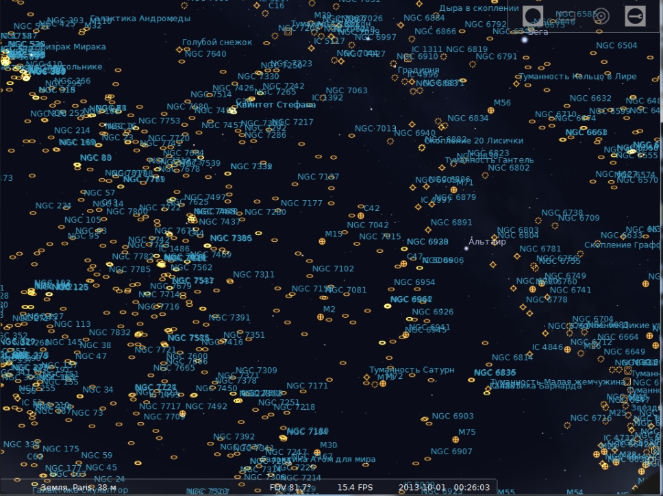

Stellarium грешит в части различного поведения на различном железе и софте...
Думаю все заметили косяк с показом картинок дипскай... картина один в один: разрабы показывают скриншот с дипами, в то время как другие танцуют с бубном.. :)
Ого! А как ты так сделал? :)
Вань, ничего не делал. Может быть дело в версии, у меня 0.12.3
Это из стеллариума:
А это из SkyTools
Галактика NGC247

Ром, здесь с тобой согласен, но думаю здесь есть разумное объяснение. Как я уже говорил стеллариум активно развивается, с каждым новым обновлением добавляются новые объекты. Их очень много.... поэтому не все объекты имеют собственные фотографии и они имеют пока схематичное изображение.
Я спецом качнул эту версию. Пофиг. Нет и  все. Хотя читал в новостях несколько месяцев назад. что добавили. Но помню, что еще тогда ничего не увидел.
Да, но зачем ждать, когда полностью продуманный софт уже существует? ;) В том числе, есть и бесплатные программы, пусть и не такие красивые.
Да, наверно дело в ней. Сейчас попробую.
