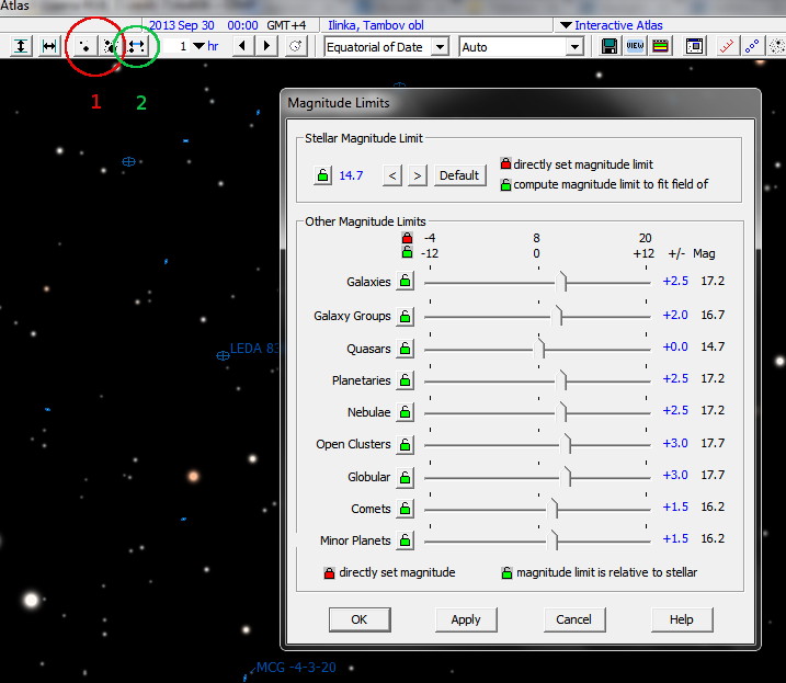

1) Сортировать отображения различных объектов на лету. Максимум в два клика я должен уменьшить или увеличить колличество звезд, отдельно галактик или например скоплений.
2) Ну и удобный интерфейс.
Я сам любитель найти бесплатный аналог той или иной проги. Юзаю Gimp и OpenOffice много лет. И вот заметил, что зачастую платные программы обладают более приятным и продуманным(читай удобным) интерфейсом, чем бесплатные. Поэтому, когда нужно что-то продвинутое и удобное вынужден покупать.
PS. Я вот часто защищаю Gimp, как например ты сейчас Стеллариум. И тут все просто, мои скромные потребности Gimp решает на ура, я к нему привык за годы. Но, до фотошопа ему далеко и конечно он даже близко не подойдет по возможностям к любой современной версии. Но как говорил, задачи мои скромны. Я не дизайнер... Я не фотограф... А без причины ставить пиратку я не хочу. Как-то так.
Кстати, я вот не делал обзор SkyTools в части его фич для фотографов. А там между прочем инструменты нехилые. В том числе и калькулятор выдержки.
По пункту номер один, все это решается двумя кликами мыши
Саш, это понятно что элементарный рычажок фильтра по магнитуды есть в настройках. Но! Я о другом.
Красным я обвел кнопки быстрой филтрации. Мне не надо входить в настройки, ибо прямо на панели атласа есть кнопки уменьшения или увеличения магнитуды.
Зеленым это кнопка по которой открывается продвинутый фильтр, где я могу тонко настроить по типу объекта, а не все виды дипскай.
Вот такие мелочи имеют решающее значение, на мой взгляд.
Да, с помощью таких программ как SkyTools я могу видеть только то, что может показать мой телескоп исходя из его оптических качеств, моих условиях наблюдения и тд.
Такие возможности есть только в коммерческих программах и то, в единицах. К сожалению(((

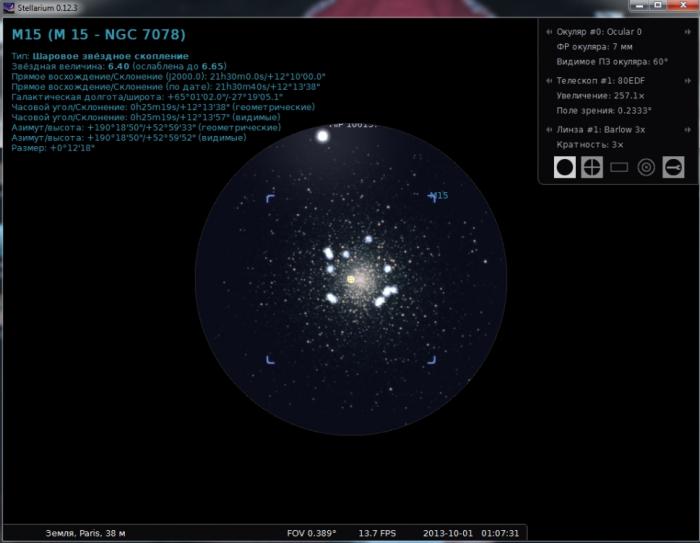

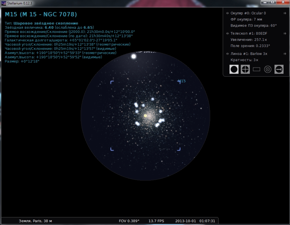

В Стеллариуме все это реализовано))) Вот что покажет мой телескоп ( правда не совсем корректно), еще есть полезная штука для астрофотографов: можно посмотреть как будет выглядеть объект на матрице фотоаппарата при съемке через телескоп.
Пробовали по этой картинке точно идентифицировать, что объект, который там изображен - это именно то, что вы искали?
Елки палки... я не о том. Это просто круг, поле зрение и ничего более :) Эта функция появилась в программах лет 20 назад, а в стеллариуме года два назад.
Я же говорю о возможности рассчитать исходя (из указных выше параметров) видимость объекта в мой телескоп. Те, программа рисует на небе только те объекты, которые я могу разглядеть в свою гляделку и не рисует те, что я не увижу!
