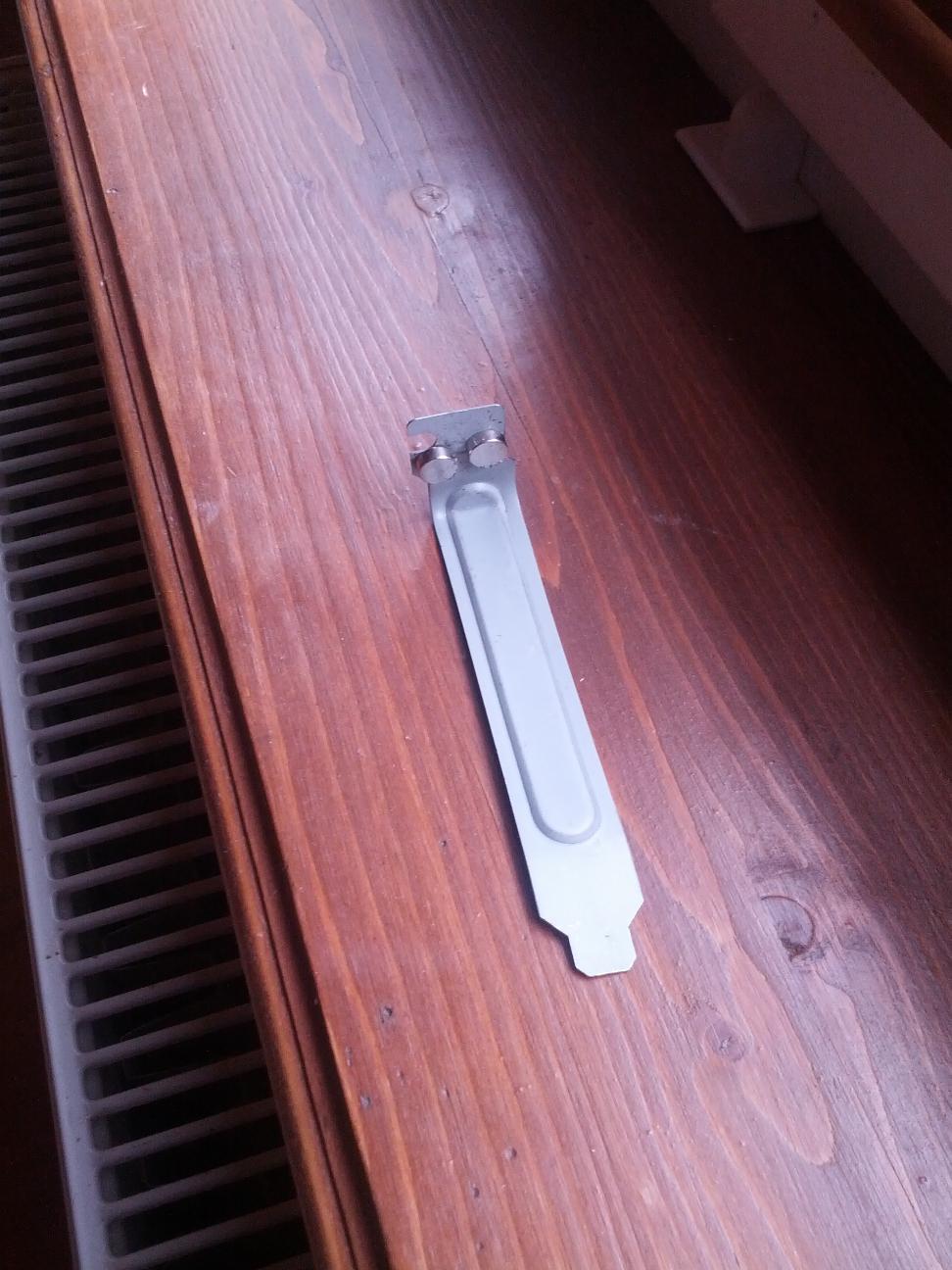

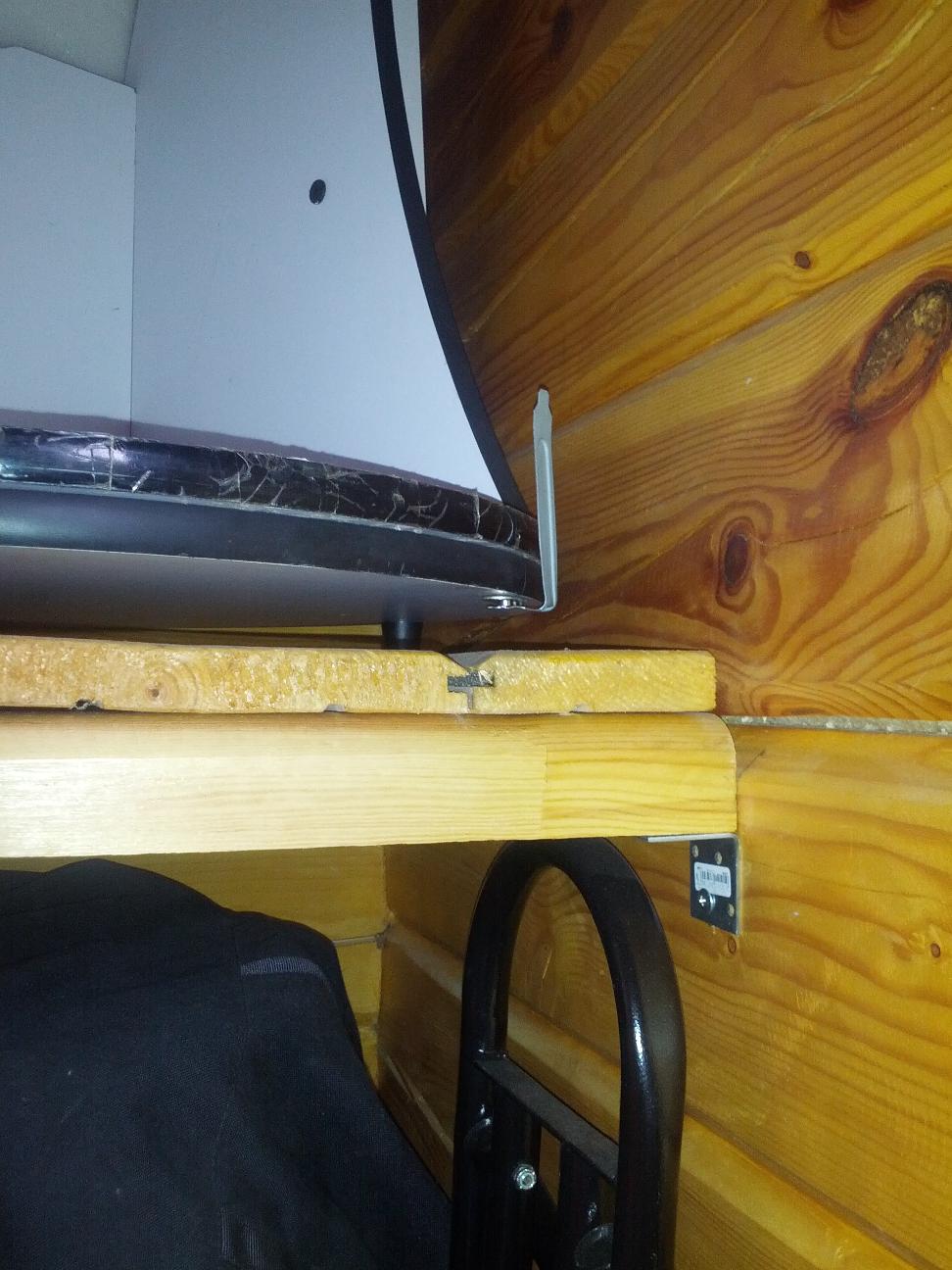

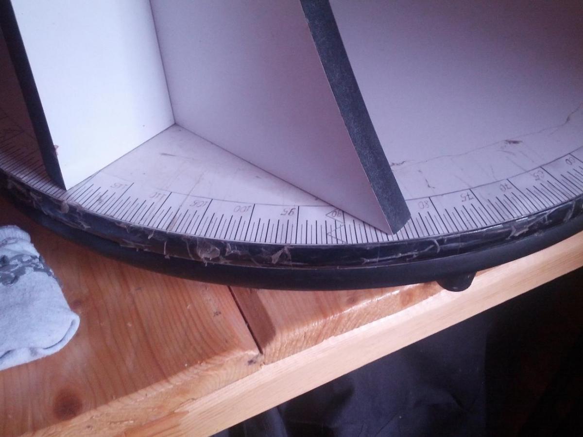

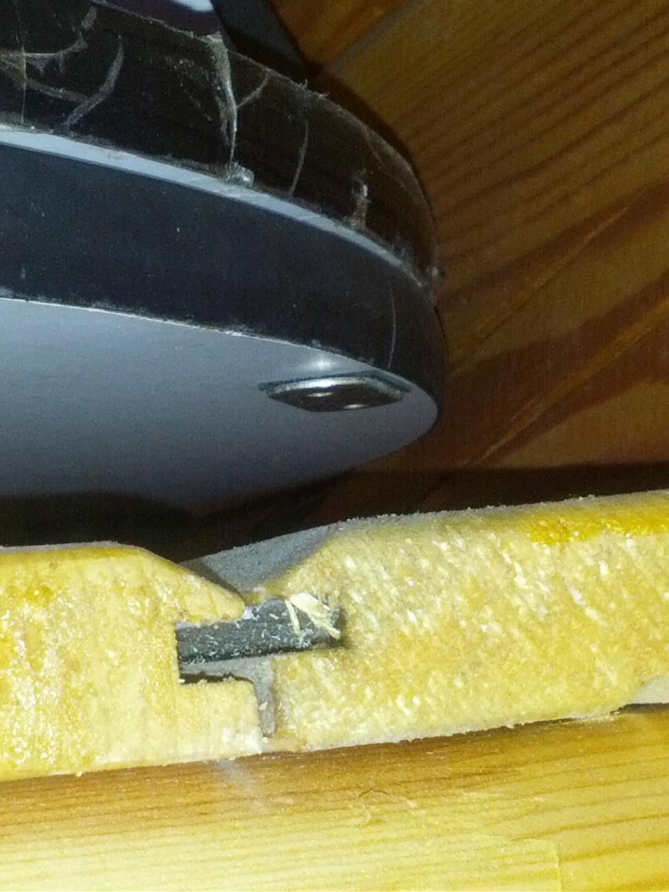

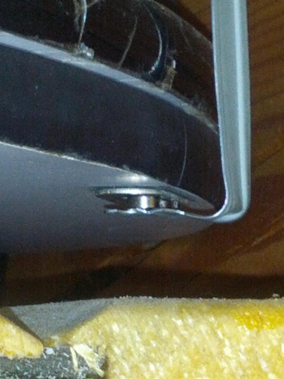

По своему опыту знаю, что такое вариант очень неудобен - поскольку придется ворочать весь телескоп при привязке по звездам и с точностью хотя бы до полуградуса! Поэтому стрелка должна быть подвижной. На моем SW16" добе я наклеил на торец нижнего блина ленту-шкалу, а на верхний приклеил плоский магнит для холодильника к которому и примагничивается стрелка. Это позволяет подстраивать стрелку примерно на 10 грд, что более реально. Все бы ничего, но при реальном использовании в полях смотреть на шкалу приклеенную к торцу нижнего блина очень неудобно и порой даже невозможно, поскольку монтировка обычно стоит либо в траве, либо в снегу и шкалу бывает банально не видно, случалось также что стрелка цеплялась за что-нибудь и "элаймент" сбивался... Так что думаю сделать шкалу на верхнем блине, вопрос как сделать регулируемую стрелку на нижнем?
Моя конструкция по азимутальному кругу приведена на снимках. На верхнем блине наклеенные деления. На нижнем блине снизу приклеена на двойной скотч железяка. К ней на магнитиках крепится стрелка. Я не настраиваю азимут. круг по звездам. В своей проге настраиваюсь один раз по звезде и она рассчитывает все поправки, а потом их применяет
