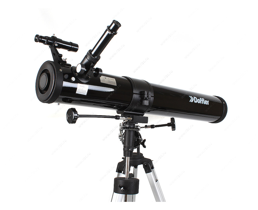

Здравствуйте! Купила телескоп (данной модели, фото изъято с интернет-магазина, на сборку не смотреть), настроила днем, получилось увеличить. Потом ночью пыталась сделать тоже самое, но в окулярной трубке ничего не было видно, лишь темнота.
И еще, либо я не понимаю, либо дело в телескопе, навожу искатель на один объект, а в окулярной трубке совсем другой, принцип ведь другой.

Судя по фото, искатель закреплен задом наперед! Переверните его на 180*, чтобы его окуляр смотрел на главное зеркало, а объектив совпадал по направлению со съемной крышкой трубы! После чего соблюдайте инструкции RoMAN`а!

это фото я скопировала с интернет - магазина, где покупала, а так он правильно поставлен.

в начале, телескоп я собирала не по картинке, это фото с интернет-магазина.
