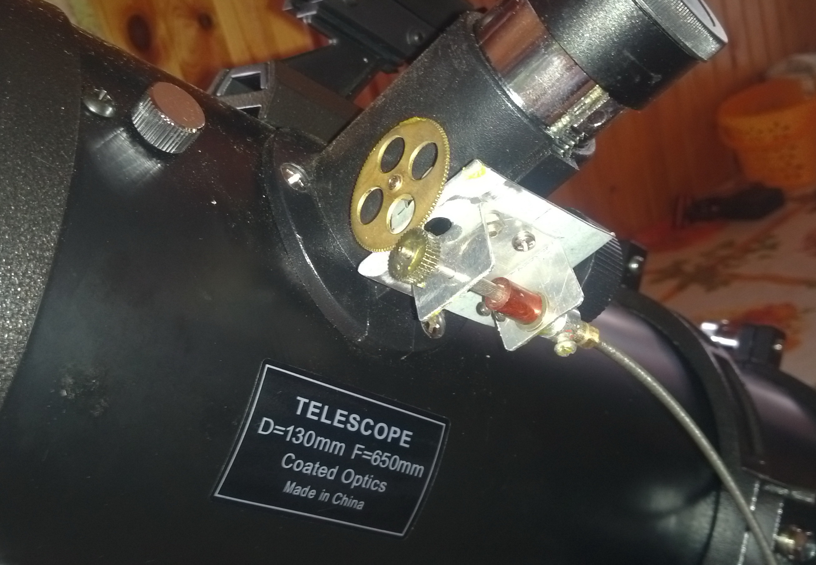

Хочу поделиться своей доработкой фокусера Sky Watcher. Последнее время решил заняться астро-фото через WEB камеру. Сразу стало ясно, что наводить резкость, крутя фокусер и наблюдая реакцию на экране компа - вешь сложная: труба дрожит, изображение прыгает. Посмотрел разные решения, которые предлагают в помошь этой проблеме. В основном многие сходятся на установке моторчиков на ось фокусера. Купить готовый - дорого. Ставил моторчик с червячной передачей и продольным перемещением трубы окуляра – оказалось неудобно (лишал себя возможности ручной регулировки), да и шаг червяка оказался великоват. Решил сделать на дополнительных шестеренках. Главный принцип – минимальное прикасание к трубе. Потребовалось 2 зубчатых шестерни, пара пластин для крепления, одна дополнительная ось и гибкий тросик. Конструкция проста, видно на фото. Кому интересно, могу подробно описать что, да как. Главное, что при наводке на резкость, не происходит дрожание телескопа. По поводу невозможности вести астросъемку с EQ2, вроде как хлипкая конструкция – не заметил. Не надо вытаскивать дополнительные ноги, тогда жесткость монтировки достаточна. Електропривод часовой оси держит объект уверенно, если правильно настроиться на полярную ось и отгоризонтировать (по отвесу) монтировку.
Ну немного подробностей и главное больше фоток было бы уместно.
Проводил полевые испытания ))). Есть некоторые замечания, сейчас устраняю. Подробности и фото приложу.
Побольше бы информации было бы кстати...)
