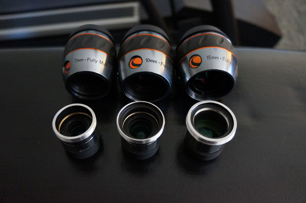

Вернусь к теме окуляров Luminos.
Уже долгое время пользуюсь окуляром Luminos 10mm,
как и писал ранее качество изображения отличное,
причём как на рефракторах так и на рефлекторах, претензий практически нет.
Из недостатков кое, что со временем всё таки всплыло:
При наблюдениях ярких объектов - Луны (в близких к полнолунию фазах)
По краю поля появилась засветка или внутренний блик. (хотя реально окуляр предназначен для дипская)
Немного погуглив выяснилось, что  при разборке у этих окуляров под юбкой (барелем)
или отрицательным элементом местами не выполнено чернение (китаёзы не перестают удивлять)
Если об этом за знать, то недостаток можно устранить, даже с помощью обычного чёрного маркера :)
post-142567-0-27421200-1420906691.jpg.88
У меня на 14мм сотке было не очень качество контраста, пока я не зачернил торцы отрицательного компонента. Качество изображение выросло на глазах. как окуляр поменял.

Не чего приходится доделывать китайское чудо самостоятельно :)
Основная проблема конечно знание об этом !
