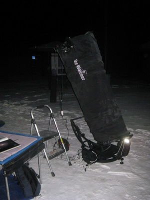

5cb0c270c9519_stargate20.jpg.10c5f64d8cb
Телескоп автора в ходе зимних наблюдений. Все фотографии и иные иллюстрации – автора.

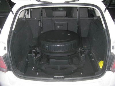

5cb0c16d40e98_vbagazhnike.jpg.610e0acba8
Нижняя часть разобранного телескопа в багажнике «Гольф Вариант»

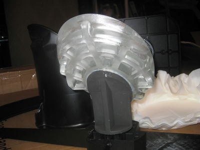

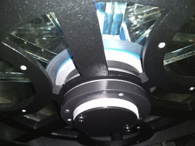

primary.jpg.de21256e1437b92ee9014e64b6e0
Вид снизу на центральную часть первичного зеркала и его крепление. Сквозь задний стеклянный диск бутербродной конструкции зеркала видны радиальные ребра жесткости. В центре – стержень, на который насажено зеркало. Синяя полоска по краю стержня - упомянутый в тексте силикон.
