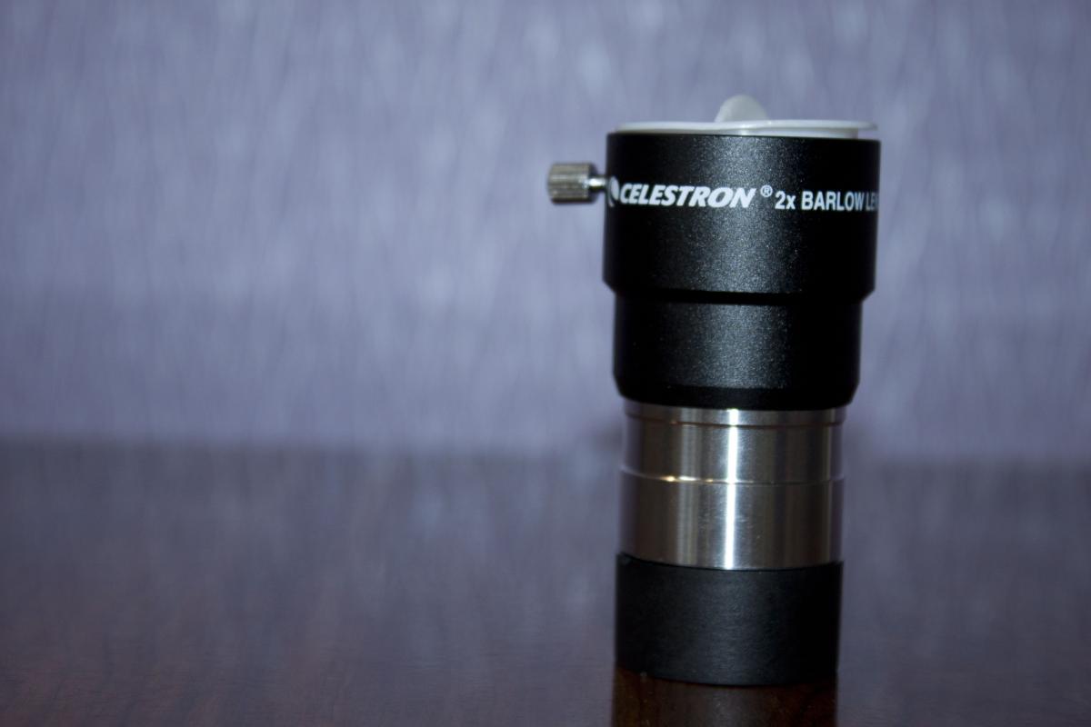

в наличие есть линза Барлоу с набора http://vk.com/photo214721241_310783934

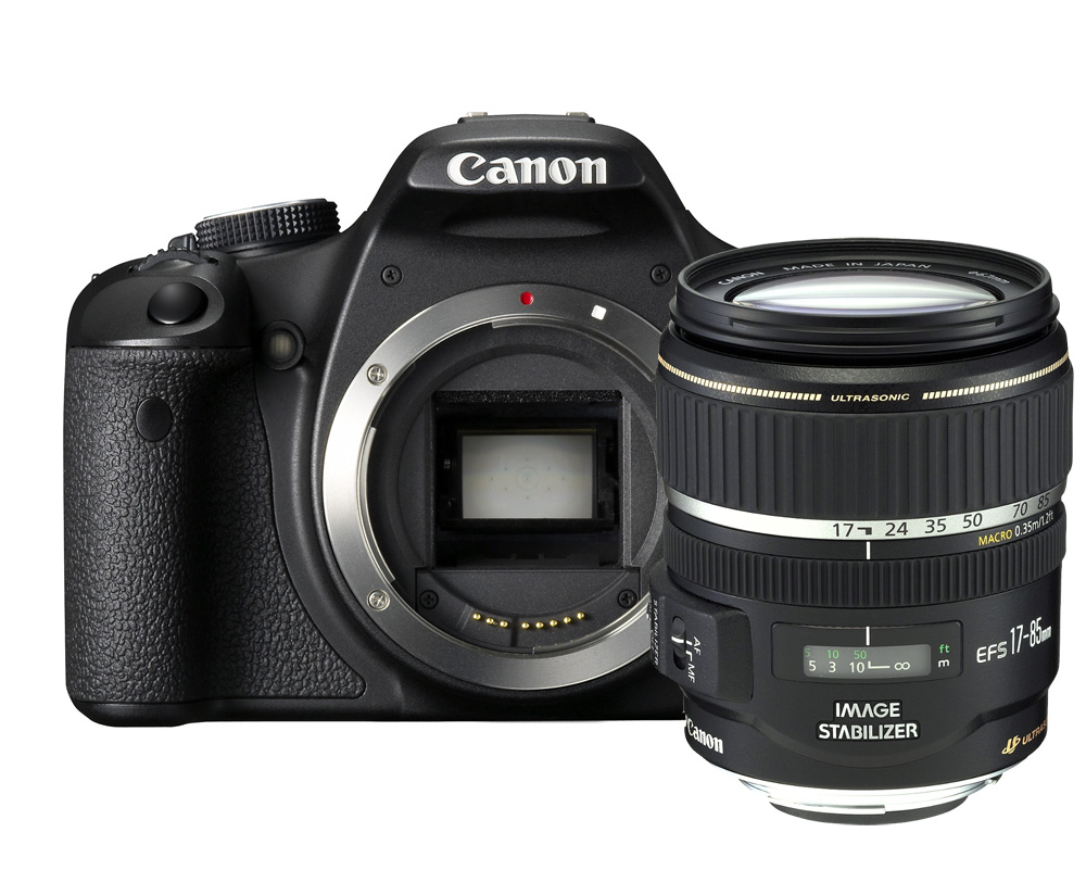

что именно надо прикупить ( фотоапарат CANON EOS 500 D) :ph34r:
post-1767-0-38953000-1379327793_thumb.jp
post-1767-0-50102500-1379327869_thumb.jp
Т- кольцо вам нужно. С его помощью соединитесь с фокусером телескопа или Т-адаптером. Если хотите снимать через барлоу, то вам нужна будет линза барлоу с Т- адаптером. Это касается зеркального фотоаппарата. Существуют также специальные астрономические камеры, которые вставляются в фокусер вместо окуляров, вот тут-то Ваша линза барлоу и пригодится.
спасиба за отклик. а какое самое Т-кольцо? есть где в инете? :huh:
и можно ето Т-кольцо с етой барлухой использовать?
Т- кольцо вот такое http://starshop.ru/astrofoto/mehanika/T-kolco_Celestron_dlja_Canon.html,  а линза барлоу вот такая http://starshop.ru/Aksessuari_dlja_teleskopov/Linzi_Barlou/Linza_Barlou_Deepsky_2x_1_25__s_T-adapterom.html- на ней сверху имется Т-резьба.

Ну ты прямо человека напугал) по моему есть скайвочеровская линза барлоу с т-резьбой, так можно линзы убрать, при необходимости и вот вам посадка под 1,25" с т-резьбой))
Я уже указывал на барлоу с Т- резьбой)))
Да, есть такая хитрость, но есть одно но: может не хватить длины фокусера при фокусировке.
 с моей барлухой полечетса сделать т-адаптор
