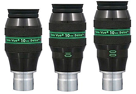

Интересной особенность механики Delos является система регулирования высоты наглазника. Достаточно повернуть защитный баррель против часовой стрелки для ослабления зажима и выдвинуть наглазник до желаемой высоты, поворот барреля обратно зафиксирует наглазник.
«Что может быть проще? Delos оснащен таким же мягким складывающимся наглазником как и большинство других окуляров Tele Vue»

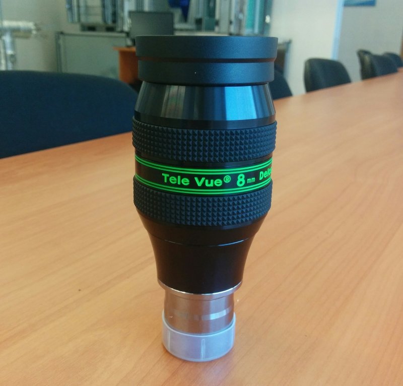

И так, Tele Vue Delos 8mm собственной персоной...
IMG_20160212_110859.thumb.jpg.ca681f8b75
Был приобретен вместо ES 9/100. Причина проста: на увеличениях, которые диктует сотка, ее недостатки становятся в тягость. Вот представьте, кратность уже не маленькая, все поле не видно, вынос небольшой – слишком много жертв принесено в угоду достижения большого поля. Длинным окулярам линейки это простительно, а вот коротким… В общем это спорное решение, но результатом я очень доволен...
Первое что бросается в глаза - огромная глазная линза:
IMG_20160212_110943.jpg.619c0ec87d9725fc
Данных эффект усиливается еще от того, что рамка корпуса выглядит очень тонкой. Окуляр имеет шикарнейший вынос, но в положениях, когда газам не мешает блэкаут и виньетирование, опять же, край поля не видно (!) Кстати на краю поля есть огненное кольцо, окрашивающее яркие объекты в синий цвет.

Окуляр очень придирчив к положению глаза - он весьма чувствителен к любым попыткам сместить его с оптической оси. В частности, на ED рефракторе это выразилось в интенсификации хроматизма, появлении небольшой кривизны и бобовым виньеткам. Механизм выноса как бы говорит вам: "приложись к наглазнику и все будет ОК" - так оно и есть, если не пытаться высматривать те два градуса скрытого поля, то работа с окуляром реально становиться очень простой. Он сам ложится под глаз, если вы понимаете, о чем я...
А вот с механизмом выдвижения наглазника получилась шляпа. При первом просмотре, в попытках сделать "простое и легкое движение" я сначала выкрутил баррель, потом центральную часть, параллельно разглядев потроха окуляра... Но вот в поле, окуляр сам лег в руку, это действительно простое и естественное движение, регулировать удобно. Тут стоит отметить, что более простой и очевидный механизм реализован и менее именитых окулярах, взять тот же Plano – меньше движений. Но вот в мороз бюджетники «тупеют», а Delos нет.
IMG_20160212_111009.thumb.jpg.9ff0268e55
Каринка – она шикарна. Очень «чистое» изображение, и это не эмоции. Я несколько раз переставлял Meade XWA 14, Nagler Zoom и Delos сравнивая нюансы по серпу Луны. До этого момента Zoom был для меня эталоном чистой картинки, он чуток белее чем Meade. И вот на сколько картинка в Zoom белее чем в Meade, на столько картинка в Delos белее чем в Zoom. Хотя это нисколько не характеризует детализацию и контраст – ни те условия, ни тот объект, ни тот телескоп. Просто цветовая температура иная, а эффект поразительный. Добавьте еще к этому парфокальность с Nagler Zoom…

Подтверждаю…
Поле в 70 градусов очень гармонично сочетается с выносом – вы просто прикладываете глаз к наглазнику в стиле «как получится» и все – глаз видит все поле, но не более чем его край. Отличная оптимизация.
