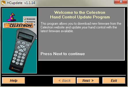

ОБНОВЛЕНИЕ ПРОШИВКИ ПУЛЬТА:
- Подключаем шнуром пульт и компьютер.
- При выключенном телескопе на пульте нажимает и держим кнопки UNDO и INFO.
- Включаем телескоп и отпускаем кнопки.
- На экране пульта должна появиться надпись "Transmit Data...".
- Запускаем программу HCupdate.
- Выбираем COM-порт к которому у нас подключён телескоп.
- Нажимаем "Download via the Web" и видим список всех доступных прошивок (NXS для SE, GPS, CPC, 'i'. SLT для SLT. GT для GT и StarSeeker. GEM для Advanced-GT и CGE).
- Выбираем нужный тип и версию прошивки, жмём Download.
- Закрываем это окно кнопкой Done и в оставшемся видим скачанную нами прошивку.
- Выбираем её и жмём Next.
- Затем нажимаем "Begin Programming" и ждём завершения процедуры.
После обновления прошивки пульта нужно запустить калибровку телескопа (Menu → Utilities → Calibrate Goto). После калибровки будут установлены значения по-умолчанию для следующих настроек: Location, Time Zone, Daylight Saving Time, Sun Menu, Scrolling Menu, Lights Control, GPS on/off, Direction Buttons, Slew Limits, Filter Limits, Alt Sensor Calibration и Model Select (для моделей NexStar GPS и NexStar GT).

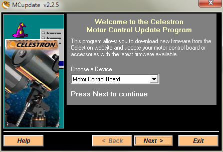

ОБНОВЛЕНИЕ ПРОШИВКИ КОНТРОЛЛЕРА МОТОРОВ:
- Включаем телескоп.
- Запускаем программу MCupdate.
- Нажимаем "Download via the Web" и видим список всех доступных прошивок, где выбираем требуемую версию под нужный тип маунта и жмём Download.
- Нажимаем "Begin Programming" и ждём завершения процедуры.
Обновление прошивки контроллера сбросит значения следующих настроек: Anti-Backlash, Goto Approach, AutoGuide Rates, PEC Recording (для моделей GPS, CPC, CGEM, CGE и CGE Pro).
