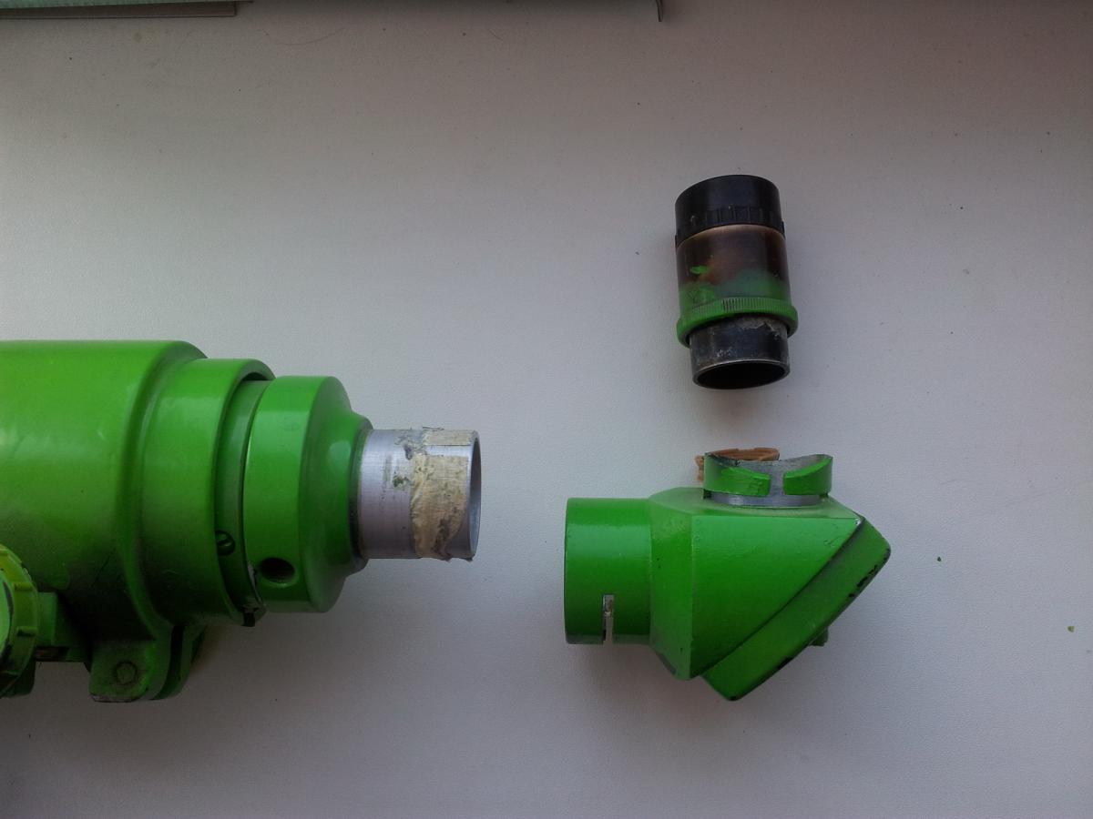

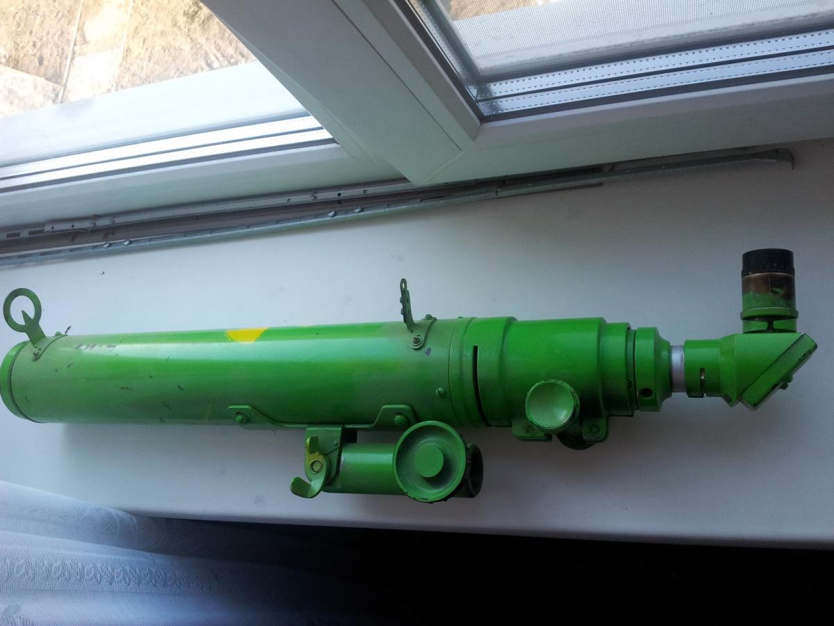

Здравствуйте Форумчане! Заранее прошу простить за мой непроффесионализм, точнее сказать простите за мой делетантизм в данной области. Вот приобрёл телескоп РТМ с советских времён. Хочу разобраться в возможной модернизации и улучшении возможностей данного девайса.
Тех.характеристики в прикреплённом файле. Помогите подобрать лучшую комбинацию окуляров к нему их диаметр, чтобы подошли! Какую лучше поставить линзу Барлоу и какого диаметра она должна быть? и в какое место её вставить? Возможно поставить в этот телескоп выравнивающие призмы (линзы), и где их установить? И последний вопрос. Где всё это можно приобрести?

В теории выдаст до 100х. Но там скорее всего даже просветления нет. Диагональ скорее всего помутнела.
Оставили бы антиквариат как комнатный аксессуар. Если очень хотите помучить прибор, то сначала надо измерить посадочный диаметр для окуляров.

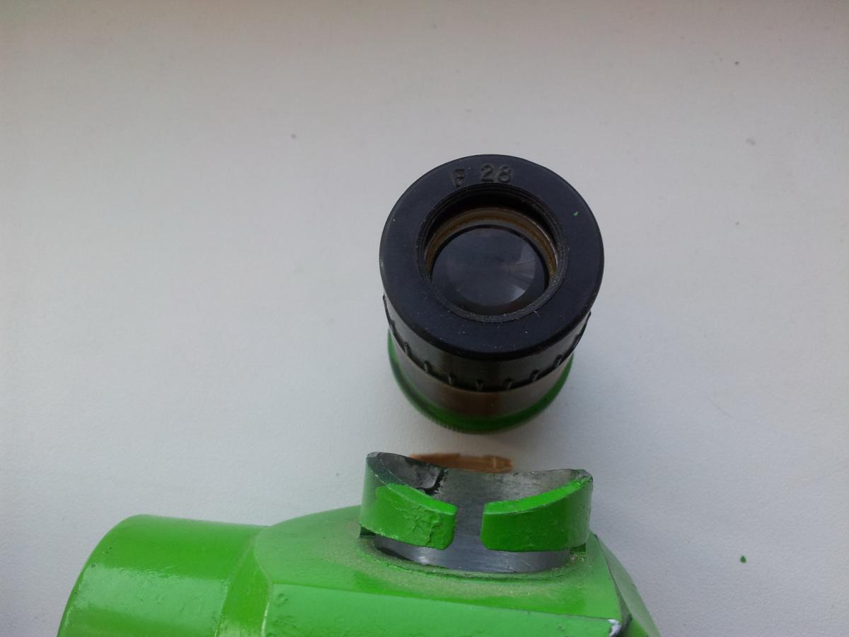

Извините за тупость, что такое диагональ? Уточнение: посадочный диаметр для окуляра- это диаметр отверстия куда должен вставится окуляр? На среднем фото на окуляре надпись F 28. Диаметр окуляра (та часть которая вставляется в телескоп) примерно 25-28мм (измерял линейкой).
Диоганаль - (диоганально закреплённое зеркало) штучка которая делает излом изображения на 90*
Если посадоный размер 25-28mm то не однн из стандартных окуляров с посадкой 1,25 (31.3) mm не подойдёт,

Думаю, что изображение в данный аппарат может Вас расстроить, апертура маленькая, просветление объектива - скорее всего отсутствует. Но если захочется поковыряться с ним - сначала проверьте - не поврежден ли объектив (поверхность линз) - затем проверьте состояние ДИАГОНАЛИ - эта та штука куда вставляется окуляр - которая поворачивает ось на 90 градусов. Окуляры могут подойти от старых микроскопов или начальных телескопов, размером посадки 0,965 дюйма или 24,5 мм - но качество изображения системы - будет совсем плохое. Вам правильно посоветовали - оставить раритет в шкафу - приобрести другой прибор для наблюдений.
PS: 28мм - это фокусное расстояние вашего окуляра - с ним увеличение данного телескопа 21,4 раза. Можно Луну посмотреть.
