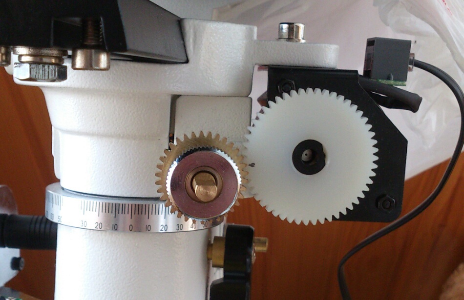

При работе установил, что в нормальном режиме ось двигателя прямого восхождения делает полный оборот за 15 мин. (сверялся с замерами изменения часового угла на монтировке и по часам). На скорости 8х ось восхождения делает оборот за минуту. Все ок.
Сомнения возникли с приводом склонения. На фото я сделал черную риску на шестерне привода.
photostudio_1486296181452.jpg.4d42527b09
На скорости 8х шестерня делает полный оборот (риска возвращается в исходное положение) за 5 минут (перемещение трубы по шкале склонений идет на 10 градусов).
Труба SW BK P150750EQ3 - 2, балансировка правильная, навесов для астрофото нет.
Подскажите, пожалуйста, это нормально, что так медленно идет склонение на скорости 8х? Получается, что на скоростях 4х и 2х вообще очень долго будет идти перемещение по склонению!!!

Да вроде норм тогда...
Для монтировки EQ3 предусмотренно в основном 1 освое ведениe - при условии правильно выставленной полярки.
Второй двигатель не объязательно но работать он должен нормально.
Тут скорее всего дело может быть в другом:
1.  проверить блок питания тестером напряжение под нагрузкой во время работы двигателей (+6V)
2. Сам моторчик без подключенной нагрузки (шестерня снята) крутится быстрее чем с нагрузкой ?
моторы и шестерни не прижали слишком туго при установке ?
3. Когда шестерня снята надо проверить червяки руками крутятся легко (одним пальчиком) или туго ?
Если туго надо разобрать, убрать лишению смазку и выставить нормально червячные зажимы, так чтобы всё легко крутилось.
Уважаемые друзья!
Выявил причины проблемы! Во - первых, поскольку приводы новые, шестерни еще не притерлись! А, во - вторых, как правильно указал Vital, туговато прижал при установке шестерни! Все работает и сегодня при наблюдении Юпитера очень Быстро проводил корректировку по склонению на скорости 8х!
Vital! Все Ваши советы взял на особую заметку!!! Спасибо большое!!!

Совсем забыл спросить - как думаете, вот эта пластмассовая шестерня износостойкая? Или есть смысл смазать ей зубья или вообще под заказ сделать металлическую?
С уважением,
Антон
Конечно шестерня пластмасовая (китайская),  и если есть возможность, её надо заменить на нормальную.
У пластмасовой под нагрузкой в скором времени появится люфт :)
4 часа назад, Vital сказал:
Спасибо Vital! Тогда займусь ее заменой на металлическую.
