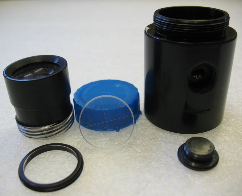

В таловском искателе перекрестие подсвечивается. с боку есть заглушка. а осветитель подходит от  ОКГ-12,5 с подсветкой нпз или купить у китайцев. правда резьбу  надо другую нарезать. Я поступил по другому поставил базу крепежную от Sky-Watcher и все ставь любой искатель.
С АЗ 5  такая же история. Купил не посмотрев внимательно правда на стальных ногах. Хотя в продаже есть другая АЗ 5 именно для рефракторов. См. магазин фотосклад ру. код 121701 А также на  телескоп-Сервис за 242. евро.
Большое спасибо за ответ, но судя по всему, к сожаленью, НПЗ за это время упростил свои видоискатели, поставив вместо подсвечивающегося креста стекло с самым простым, наверное от какого-то из своих дневных прицелов. Вот его задняя часть в разобранном виде:
IMG_0727_ViewFinder_Parts_845x685.JPG.5f
Так что заглушка теперь прикрывает просто дырку.
У меня давно возникла идея вручную подрисовать черной краской точку или кружок. Наверное так и сделаю.

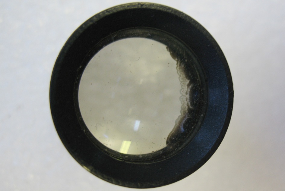

Кстати еще пару нехороших слов про видоискатель, о чем не писал ранее. После нескольких ночей в морозную погоду на его окуляре появилась такая штука:
IMG_0717_TAL_Eyerpeace_945x634.JPG.216c9
Это не скол, как можно подумать, а налёт. Окуляр системы Плёссла, состоит из двух симметричных двойных линз, склеенных между собой. Ну так вот этот налёт как раз и расположен в месте склеивания (видимо, какой-то заводской брак). Так что протиркой его не уберешь. За этот год не прогрессировал; Если так и останется, то и черт бы с ним. Но если пойдет дальше, то вместо их линзы придется ставить что-то своё, для видоискателя не критично.

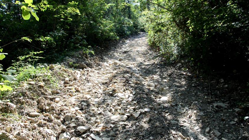

Просто этим летом я уже попробовал там, на юге, с имеющейся у меня амуницией в эту гору подняться:
DSC_0110_way_in_mountin_845x475.jpg.d517
Даже без дополнительных килограммов тяжеловато (по такой дороге получасовой подъем - на снимке уклон не виден).

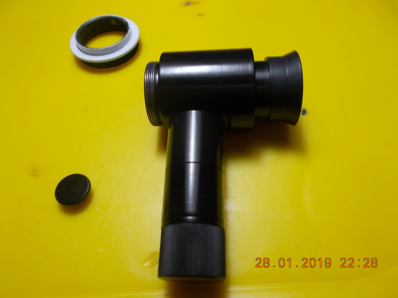

Вот это стекло с перекрестием и освещается светодиодом  осветителя. С подсветкой объекты отлично видны и легко наводятся в центр искателя. У  меня 2 таких искателя один от Тал 100RU  2012 года, другой от аполара 2016 года приобретен в 2018 у обоих конструкция одинаковая.

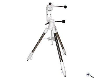

Тренога Стальная АЗ 5 весит 5 кг + голова 2 кг итого =7 кг  Может обратить внимание на  TSAZGP с https://www.teleskop-express.de/shop/index.php/cat/c14_montierungen_und_zubehoer.html
вес 6 кг  я себе такую для аполара заказал.
5кг - это хорошо. Просто я помню, что с головой EQ5 она была весьма увесистой. И в продаже имеется: https://www.4glaza.ru/products/sky-watcher-trenoga-dlya-montirovki-eq3-eq5-stalnaya

Про освещение креста, я теперь так понимаю, что можно установить светодиод, чтоб он светил в торец стекла. Тогда по законам оптики из-за разности коэффициентов преломления пучок света, направленный параллельно поверхности, не сможет покинуть стекло за исключением мест неровностей, т.е. самого креста. Всё верно или где-то ошибаюсь? Тогда задача действительно не такая сложная.

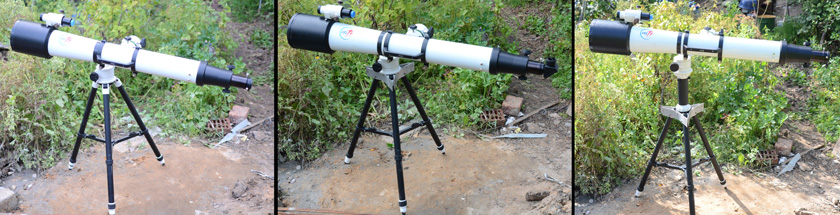

 Что основная причина вибраций именно в “руке” монтировки я хотя и не могу пока что утверждать на 100%, но проведенное мною исследование показало, что, например, устранение удлинителя и частичное устранение шаткости монтировки за счет дополнительных крепежных пластин не привело к уменьшению вибраций практически ни на сколько (хотя тренога при этом стала значительно жестче):
 3_tripods_840.jpg.2ebc128e862c94d43cc227
И лишь с выдвинутыми ножками период колебаний увеличивается (но время устаканивания примерно то же).
Про коэффициенты я имел в виду следующее (картинка из википедии, дана по ссылке):
sinq1/sinq2=n2/n1    (здесь q - имеется в виду тетта, ибо шрифт Symbol не отображается)
Поскольку n1=1 (воздух), а n2>1 (стекло), то при параллельном поверхности стекла луче (угол q2  близок к 90o, т.е. sinq2 стремится к 1) получаем, что sinq1 должен стремиться к n2 (показателю преломления стекла), т.е. быть больше 1, что невозможно. В таком случае получается эффект полного отражения. На нем и основано, например, такое изобретение как оптоволокно.
Но раз говорите, что крест при боковой подсветке виден хорошо, то я непременно попробую сделать это. Просто сам бы ни за что не догадался :rolleyes:
Можно просто посветить сильным фонариком в боковой разъем что бы убедиться наверняка. А китайский осветитель стоит на   AliExpress 1428 р https://ru.aliexpress.com/item/ правда диаметр резьбы меньше чем в искателе, надо  будет втулку сделать или посадить на клей.

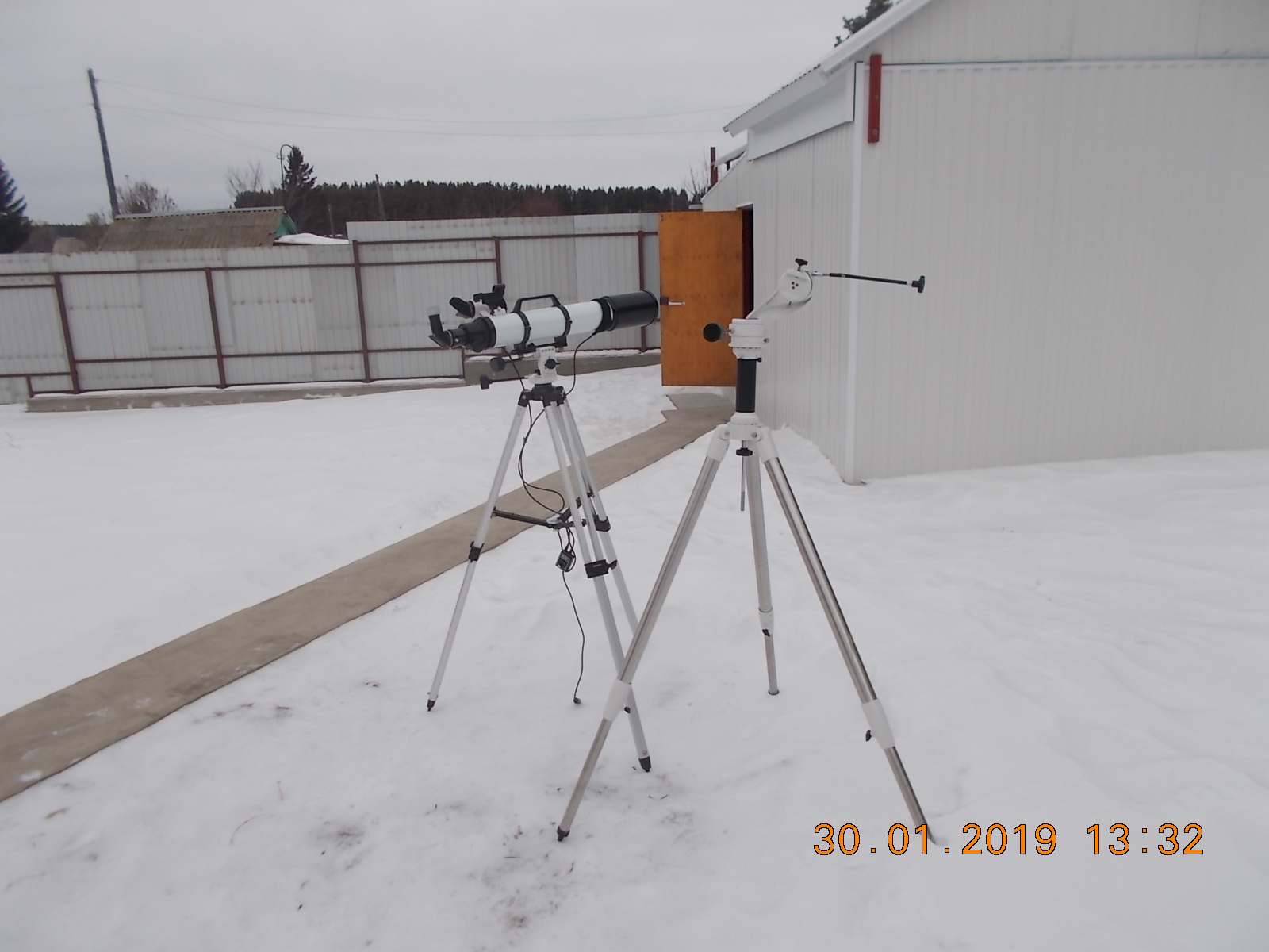

18 час назад, Procyon сказал:
Для рефрактора малость низковато, зато устойчиво. Короче, сидя наблюдать можно.
Вы правы, для сравнения АЗ -3 и АЗ-5 На стальных ногах.001.thumb.JPG.c5abf033d6b8191b519f850ee5
