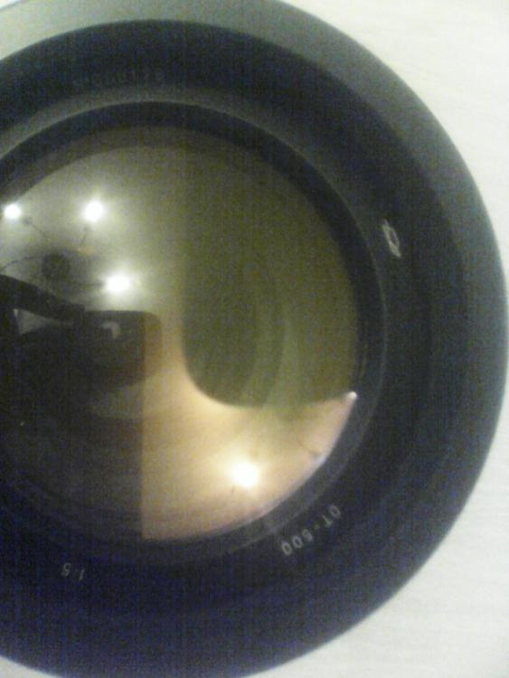

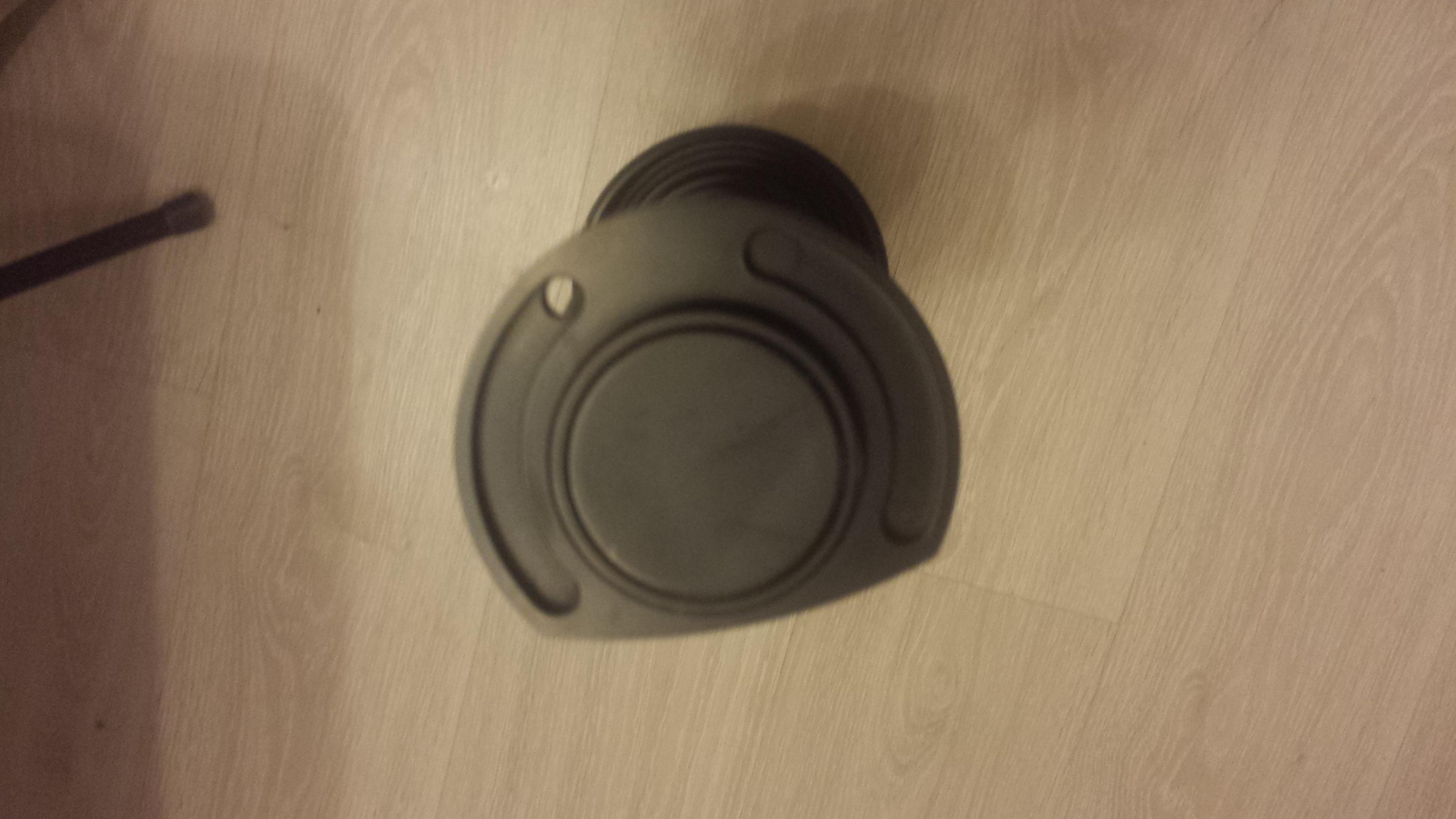

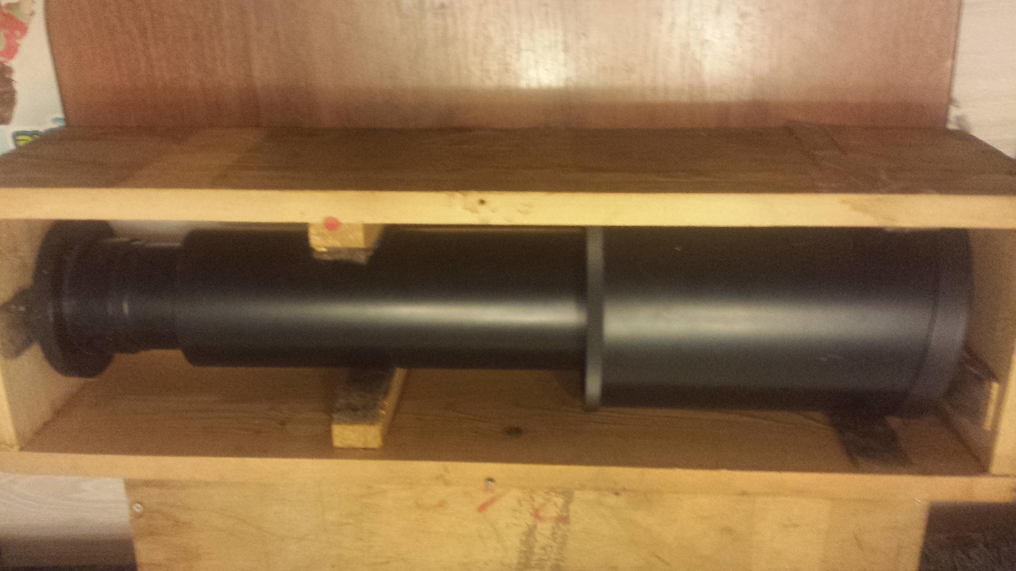

Помогите разобраться, что это. Брат говорил, что это телескоп. 20180216_172655.thumb.jpg.28f4f058b2798320180216_172842.thumb.jpg.a2981efde1db1120180216_173046.thumb.jpg.1d6f4d897209eb
С обеих сторон крышки, на последнем фото забыл снять. Зарание спасибо.
Да похоже на телескоп, короткий рефрактор 100/500 , БЕЗ окулярного узла.
т.е. можно докупить (попросить) окулярный узел,
попробовать прикрутить и посмотреть, что будет видно и хватит ли хода фокуса и т.д. :)
Спасибо, как бы узнать точнее, что это за модель.

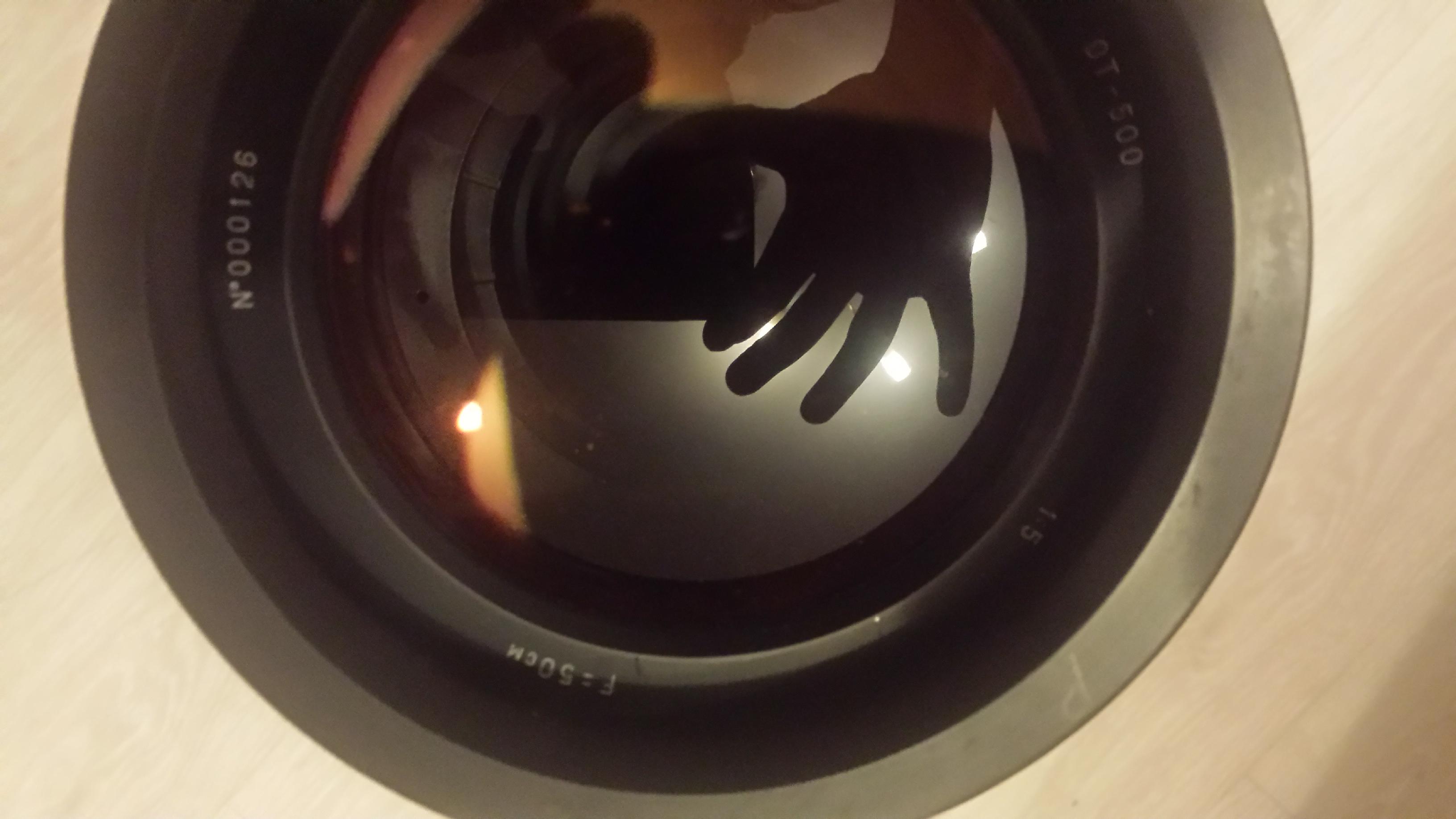

Для начала может стоить сфотать,
так что бы все надписи на объективе были видны ?

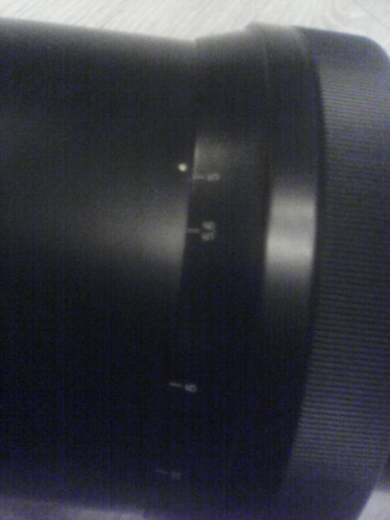

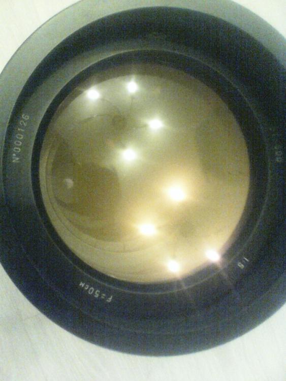

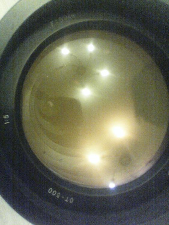

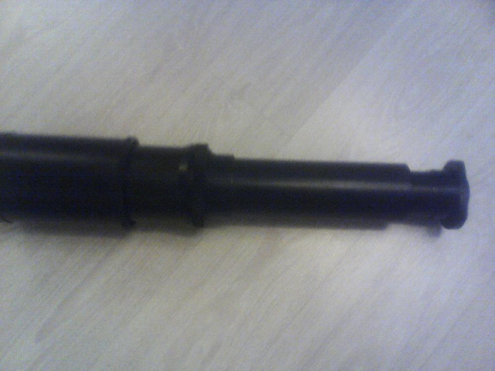

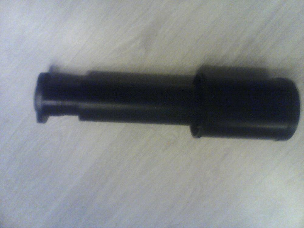

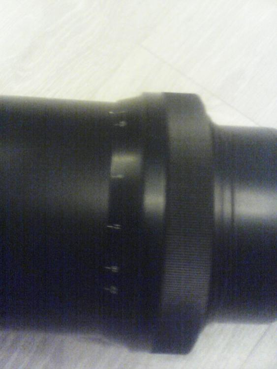

Доп фото. Диаметр линзы объектива 100мм, окуляра 45мм. Общая длина в сложенном состоянии 540мм, в разложенном 700мм. Извиняюсь за качество.IMG_20180225_111715.thumb.jpg.751597e275IMG_20180225_111724.thumb.jpg.5f64609f33IMG_20180225_111733.thumb.jpg.eba7923186IMG_20180225_112209.thumb.jpg.c49b7313b5IMG_20180225_112216.thumb.jpg.ed8859babeIMG_20180225_112222.thumb.jpg.b8df7bc78dIMG_20180225_112234.thumb.jpg.4756ebf58e
Судя по названию ОТ-500 ( Оптическа труба с фокусом 500mm)
это старый советский инструмент, но в поисковиках такой уже не найти.
Окуляров я так понял у вас к нему нету ?
Ну можно пробовать прикупить стандартную призму  1.25
и окуляр к примеру 20mm (Даст увеличение 25x) правда посадочный диаметр 32mm
так, что придётся немного подшаманить :)
Или же через T Adapter подключить фотокамеру к трубе,  для оценки качества оптики будет вполне интересно
правда 2'' переходник не впихнуть он имеет диаметр 48-52mm
т.е. снова придётся работать с мелким T-Adapter 32mm (и придумывать крепление на 45mm)
Спасибо большое, буду думать и шаманить.!
Многие советские инструменты делали качественной оптикой так, что вполне возможно результат вас порадует :)

А судя по знаку на оптике - Красногорский завод
