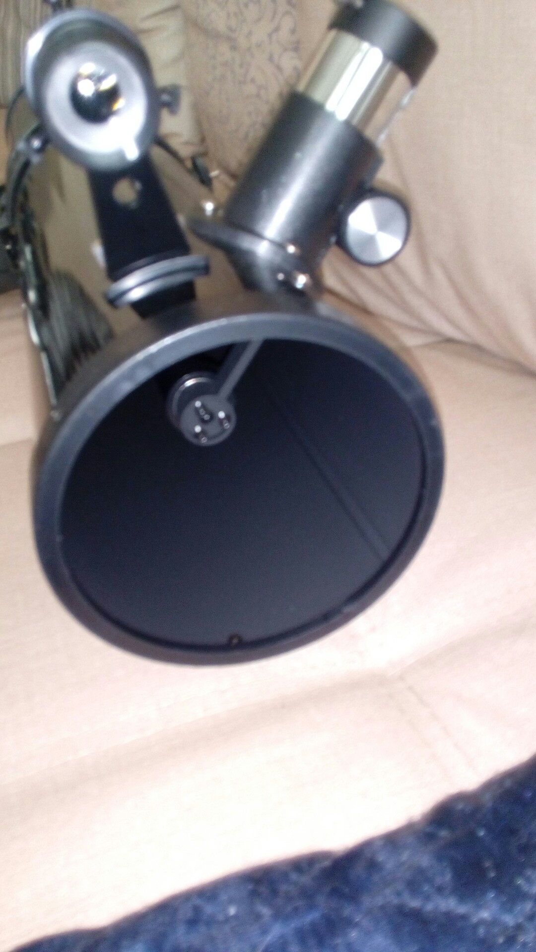

смотрю на Юпитер и видно всё размыто

Вы уверены что это из-за этого?
Поздравляю вы наконец сняли крышку с телескопа :D
Можете наконец вечером пробовать вставить окуляр
и посмотреть на Юпитер, потом отпишите как всё прошло :)
Возможно ещё придётся делать (киндер сюрприз) юстировку зеркал, кто знает.
Ну и крестовина выглядит не стандартно.
А почему там были две крышки и планета была яркая?
Быстрый ответ, потаму что :)
А реально может быть несколько причин.
1. Крышка стандартная от рефрактора, где иногда требуется диафрагмирование
китайскому производителю было в падлу делать для рефлектора другой дизайн :)
2. На обычном рефлекторе предусматривают не большое отверстие - правда с боку - между вторичкой и краем
с целью поставить туда солнечный фильтр для наблюдения Солнца :)
Свет через такое отверстие проходит но не достаточно, для наблюдений планет :)
Надеюсь у вас сегодня наконец состоится наблюдение Юпитера !
Спасибо большое сегодня вечером понаблюдаю
Чисто ради интереса спросить вы не устаёте каждый день на вопросы отвечать?:)
Зависит от нсастроения, иногда да .......
Нет не помогло всё также...
А что будет если не сделана юстировка?
Как смотрели и что было видно ?
Я имею в виду какя температура на улице, и сколько остывал инструмент до наблюдений ?
Если нет юстировки то смотреть плохо изобразжение обычно изкажено или не возможно нормально сфокусировать и т.п.
Когда смотрите внутрь фокусёра видно отражение центральной точки (метки) ГЗ ?
Если зеркало сферическое то особо много там увидеть не расчитывайте, но как минимум полосы и спутники должно быть видно.
Видно было всё также
