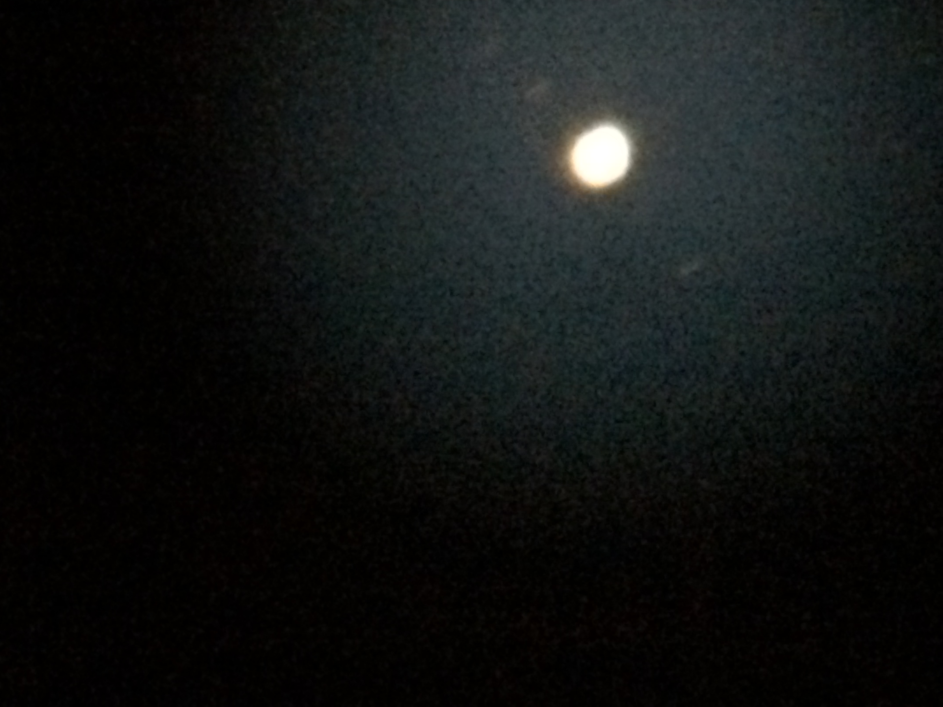

Опубликовано: 16 июн 2018 Температура примерно +9 Остывал пол часа Поделиться сообщением Ссылка на сообщение
Опубликовано: 16 июн 2018 Глянте тут у Руслана описание и список: http://www.star-hunter.ru/black-list/ Первое, что бросается в глаза не резкая картинка при больших увеличениях. Но на вашем телескопе Фокус 900mm / 10mm окуляр = 90x по идеи должно быть вполне видно небольшую бусину (горошину) с некоторыми деталями внутри неё и спутники. Начать наблюдения конечно стоит с Луны И стоит почитать сдесь: http://www.star-hunter.ru/first_steps/ http://www.star-hunter.ru/chto-vidno-v-teleskop/ Поделиться сообщением Ссылка на сообщение
Опубликовано: 16 июн 2018 то есть плохо видно скорее всего потому-что сбита юстировка? Поделиться сообщением Ссылка на сообщение
Опубликовано: 16 июн 2018 Вполне возможно ........ Вы же решили на вопросы не отвечать Юстировку инструмента хоть как то проверяли, или всё пальцем в небо ? Поделиться сообщением Ссылка на сообщение

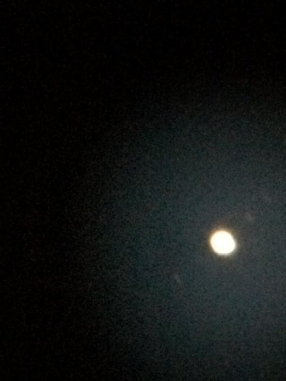

Опубликовано: 5 фев 2019 Такая же проблема. Присоединяюсь к вопросу. Телескоп Рефлектор Meade Polaris 114 мм. вот фотка с рук в окуляр на 9мм. с линзой барлоу тоже самое. Не смотрите на качество фотки именно такое изображение я вижу в телескоп глазами =) Луна звезды норм смотрятся, а, Юпитер вот такой вот диск - ни каких поясов не видно. У меня есть предположение на это счет - он слишком низко к горизонту и может быть плотные слои атмосферы мешают получать четкую картинку. И еще, я смотрю через окно, сквозь стекло, так как окно не открываю - мороз -30 же. Поделиться сообщением Ссылка на сообщение
Опубликовано: 5 фев 2019 Да глянул сам телескоп сложно сказать - вполне возможно зеркало сфера. 1. Высота планеты для наблюдений должна быть выше 15-20* над горизонтом. 2. Окно даёт двойное не равномерное преломление, изображение двоиться и размазывает 3. Дом в котором вы находитесь имеет тепло потери, и струит тепло помехами, которые дополнительно размазывают изображение. Выводы: Подождать пока температура на дворе и положение Юпитера станут по выше. И наблюдать с улицы или в крайнем случае с балкона. 1 пользователю понравилось это Поделиться сообщением Ссылка на сообщение
Опубликовано: 17 сен 2020 Это все таки из за того что планеты (Юп и Сатурн) низковато. Так же жалуются и владельцы 909 и прочих телескопов Поделиться сообщением Ссылка на сообщение
Опубликовано: 17 сен 2020 17 минуту назад, art-xrom сказал: Это все таки из за того что планеты (Юп и Сатурн) низковато. Так же жалуются и владельцы 909 и прочих телескопов Да, согласен. Я уже поднаторел в этом теме с того времени =) Поделиться сообщением Ссылка на сообщение
