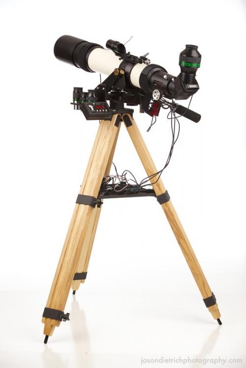

p1600869232-5.thumb.jpg.8814a3430145b165В свете последних тем на форуме и в блогах, где были затронуты темы будущего любительской астрономии и владение различными приборами, родилось пару тем, над которыми мне захотелось порассуждать вслух.
В частности, а что если бы у меня была возможность взять только два телескопа, то какие они были?
Ну во-первых, почему два телескопа? Да все просто. Владеть одним телескопом удается только тогда, когда его размер универсальный и относительно небольшой. Ну вот скажем 150-200мм. Такой телескоп неплохо показывает себя одновременно и по дипам и по планетам. А дальше один единственный телескоп не может покрыть все задачи. То размеры слишком большой и сегодня его не взять с собой, то погода не позволяет и так далее.
Так вот. На поставленный вопрос, у меня давно есть четкий ответ.
1) Рефрактор 100мм, крайне желательно АПО. Относительное отверстие f/5-f/6. Идеальным я вижу Tele Vue-NP101is, но возможны и более дешевые варианты.
Для чего мне этот телескоп? Быстрые вылазки на наблюдения, широкоугольные наблюдения. У того же Tele Vue-NP101 возможное поле чуть больше 4 градусов! Двойные, Луна, планеты бегло.
Так же этот телескоп будет хорош для поездок, когда нет возможности или желания тащить большой. Так же хорош для быстрых тестов новых окуляров и вообще для вылазок на заднем дворе.
Ну и плюс, обладание таким инструментов это всегда радость для мужика. Одним словом, приятная играшка.

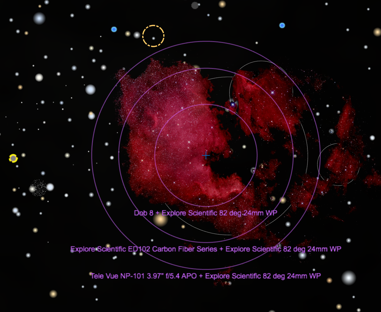

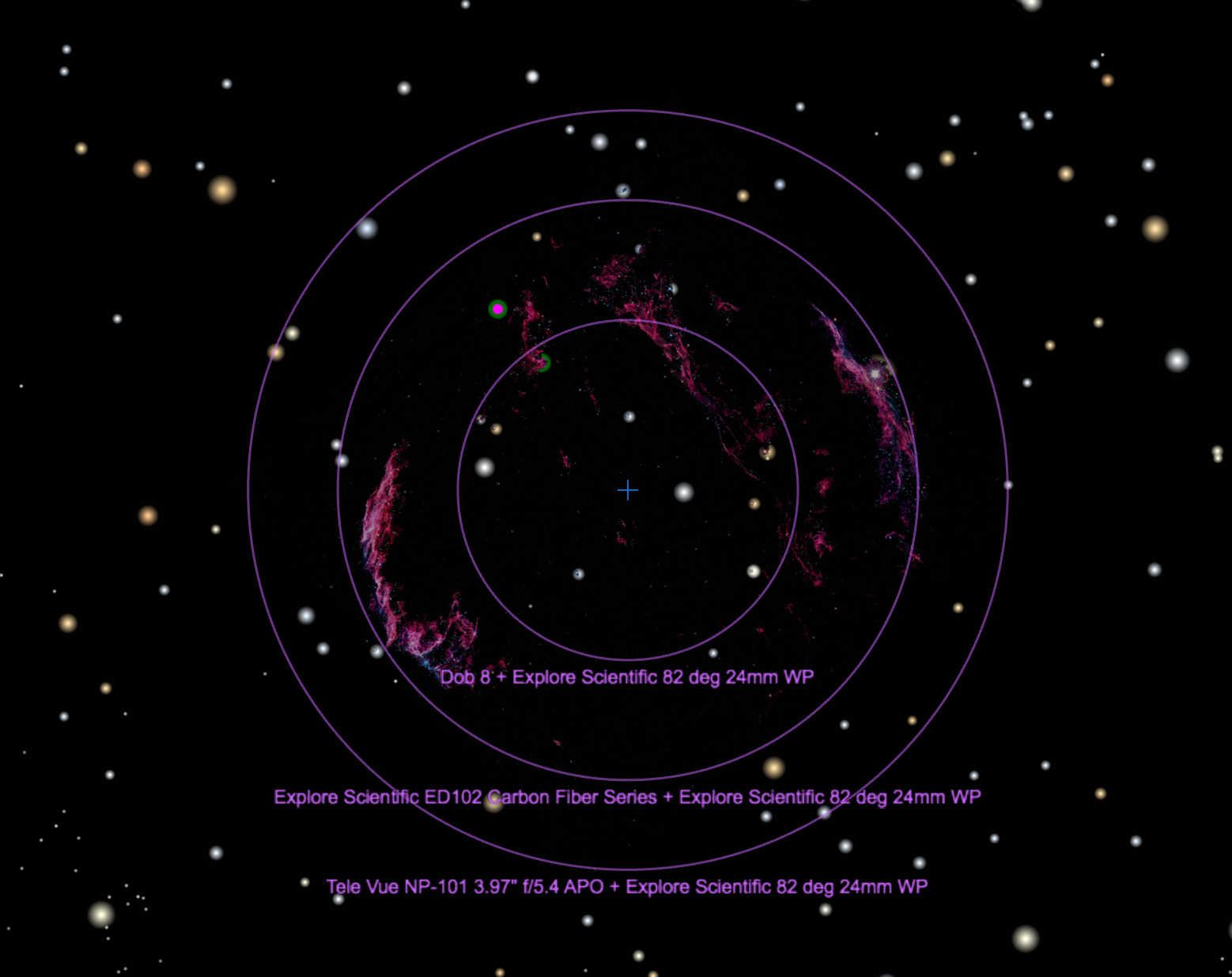

Я тут посравнивал поле 3-х телескопов.
Мой доб, этот ES и означенный TV + мой же самый широкоугольный ES 24-82*
Вот что вышло.
2017-03-27_13-40-34.thumb.png.dcb40c3fc0
Как видно выше, TV имеет поле 3,6*, ES 2,75* и мой доб 1,6*
В целом, это поле можно еще увеличить, подобрав окуляр с фокусом 30-35мм.
2017-03-27_13-39-41.thumb.png.ceb1f3202e
Вот тут видно, что в оба АПО комплекс туманностей влазит полностью. Хотя и ТВ наверно все же впечатлит больше.
2017-03-27_13-45-10.thumb.png.2b3ca8c1e5
Здесь только в TV Северная Америка влазит полностью.
