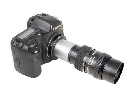

Окуляры для астрофотографии?! Это что-то новое в науке и технике. При астрофото окуляры вообще не используются, если уж говорить о "высшем пилотаже".
Как это не используются?
Да это всё не то астрофото. "Высший пилотаж" делается в прямом фокусе.
Не думаю, что планетное фото (если использовать зеркалку в режиме видео) будет при таком способе чем-то хуже, чем при использовании линзы Барлоу скажем.
При случае покажу, что получается по этой схеме. Кстати это преимущество Гиперионов перед всеми остальными окулярами. ПЗС зеркалок сейчас позволяют довольно-таки неплохо прорабатывать изображение, в т.ч. в режиме "Видео". Кстати это не единственная схема. Можно через адаптер посадить прямо "объектив зум-окуляр" без всяких удлинительных колец. Эффективен весьма, но нужна мощная монтировка и фокусер. Конструкция до 800 гр. Хорошо работает по схеме "фотоаппарат-окуляр" через адаптер М42/М43 (М43 на окуляре под резинкой). Вариантов множество. Для этих окуляров вообще линза барлоу не нужна. Просто лишняя. Пробовал использовать. Только на 24мм её нет.
Miroslav! Благодарю за поддержку. Если уж завели разговор об астрофото, то для этой цели нужен даже и телескоп для астрофотографии . А для ЛА, как я, то что я получаю на снимках с помощью Гиперионов и возможностей телескопа, какой у меня есть - это высший пилотаж, конечно для меня. Если получиться, что-то снять телескопом из очковых линз-это тоже "высший пилотаж". Так что оценки весьма относительная вещь. Мне 70, наука и техника мне хорошо знакома. Что нарисует окуляр, то и получите на снимке - тоже исскуство.
Вот эта картинка на коробке с Гиперионом меня, если честно очень заинтриговала)):)
Приобрёл на астрофоруме Гиперион 8-24мм без Mark III (старая модель). Протестировал. Получил полное удовлетворение как по конструктивному исполнению (плавность хода, выдвижной наглазник, приятное ощущение переключения диапазонов, весовые характеристики), так и по оптическим показателям: во-первых: перфокальность во всех диапазонах, за исколючением частичная расфокусировка на 8мм. Присущей для Гиперионов недостаток также имеет место: на переферии пропадает четкость изображения. Резьба у глазной линзы М54х0,75, что для меня представило неудобство для присоединения Кэнона 550. В новой версии это учли и оснастили резьбой М43, что дает возможность через адаптер М43/Т2 и удлинительные кольца 7,5 и 40 мм присоединить камеру для астрофотографии. Придется изготовить М54/Т2. Т2 это резьба М42. Вот такие мои предварительные исследования.
Baader выпускает различные кольца для своих окуляров:
http://www.baader-planetarium.de/sektion/s44a/s44a.htm
http://www.baader-planetarium.de/sektion/s27/s27.htm
Спасибо. Такой адаптер имеется: Hyperion Zoom T-Ring SP54_innen/T2_außen.
Завтра токарь по заказу привезет. Остальные Т-кольца приобрел в Звездочете.
