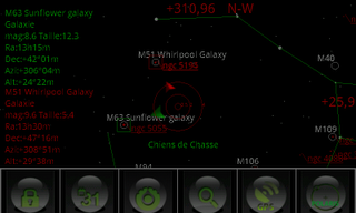

11Android_main_2.pngastrotools.png111111.pngПосле того, как был утоплен 3Gs, пришлось искать аналоги красивых яблочных астропрограмм под Android. Ну, качество резко отличается, конечно, но кое что интересное найти всё же удалось.
Открыл для себя программу Astro Tools. Очень толковая оказалась программа. К тому же бесплатная!

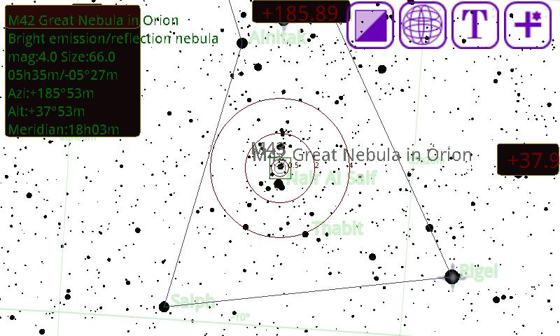

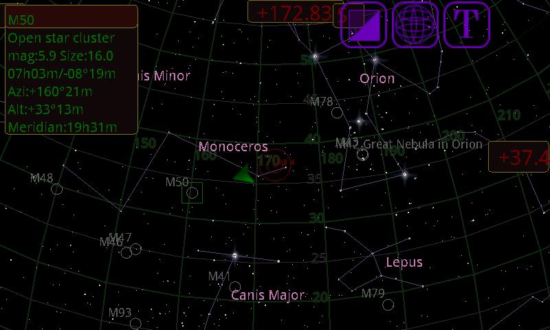

При открытии программы появляется экран с краткой справочной информацией. Затем появляется карта неба. Можно сделать так, чтобы карта вращалась вместе с небом и показывала реальный кусок неба там, куда направляешь телефон, а можно сделать её статичной и вращать сферу вручную. Карту можно сделать негативной:
Увеличить
Можно убрать координатную сетку, а можно включить экваториальные или горизонтальные координатные системы на выбор.
В центре находится настраиваемая разметка FOV. В настройках можно задать параметры своего телескопа, окуляров и фотокамеры и, направив телефон на учыасток неба или "пододвинув" небо вручную можно оценить какие участки попадут в поле зрения оптической системы с использованием разных окуляров. Очень приятный инструмент.

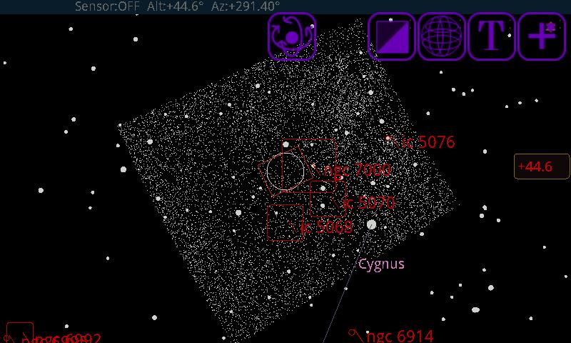

В настройках выставляется предельная звездная величина, до которой отображаются звёзды на карте. Минимально можно задать 7m. Но когда масштабируешь карту, в правом верхнем углу появляется иконка"+", позволяющая детализировать более глубоко выбранный участок, создав картинку, более похожую на то, что реально видно в телескоп. Этакий экспресс-вариант поисковой карты.
Увеличить

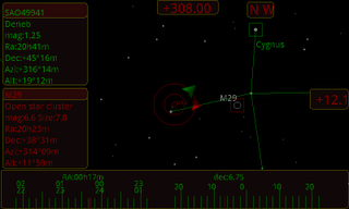

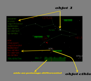

Еще есть интересная функция, позволяющая выбрать два объекта нажатием на них, угловое расстояние между которыми, например, больше истинного поля зрения системы. При этом на дисплее отображается разница в координатах объектов и стрелочки, показывающие направление на искомый объект. А если включить при этом режим детализации, то станет очень хорошо понятно - по каким звёздам можно "дойти" до цели. Для простенькой неэлектронной монтировки с координатными кругами - оч актуально. Ну просто ооочень. Для бинокля тоже. Вот так это выглядит:

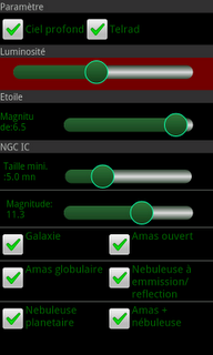

Также в настройках программы можно задать предельные значения звездной величины и угловых размеров отображаемых объектов NGC/IC. Звездную величину можно выставить до 15m.
Настройки программы выглядит так:

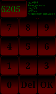

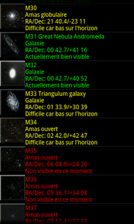

Ну и упомяну про поиск. Поиск поддерживается по каталогам Мессье, NGC/IC, по созвездиям, по звёздам (как я понял по каталогу SAO - еще не разобрался с поиском звезд). Каталог Мессье представлен с фотографиями, а в поиске по NGC - просто указываешь номер объекта и он тут же выделяется на карте, а в поле зрения появляется стрелка с направлением на объект. А еще можно найти текущее местоположение планет и Луны. На какой-то программе на айфоне 3Gs еще была классная фича с галилеевыми лунами Юпитера. Можно было в любой момент времени посмотреть их расположение. Тут такого нет, к сожалению. Здорово было бы.
