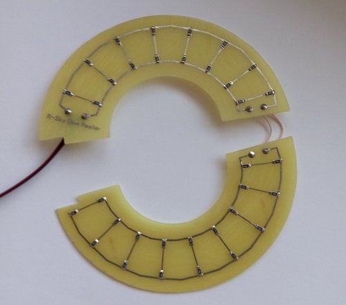

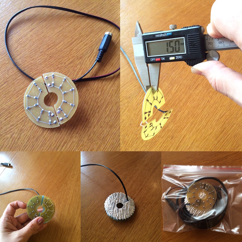

Недавно нами было реализовано несколько индивидуальных проектов по обогреву телескопов.
1) Обогрев Р-К от Астросиб, который установлен в Беларуси, в частной обсерватории Андрея Йоды.
Одна из задач - обогрев вторичного зеркала. Для этого, по индивидуальным размерам была изготовлена специальная грелка в виде радиоэлектронной платы. Более подробно смотрите на сайте Андрея http://astro.ioda.by/borba-s-rosoi
DH-2-1.jpg.fd5d84a65f670856067140403df8b
2) Второй проект схожий, для любителя астрономии из США. Обогрев вторички мелко-серийного Кассегрена.
Толщина всего 1,5 мм
IMG_2387.thumb.JPG.b6931c80fca86ad717696
summit-2.png.8894cab4c51b5a0f932ac3b144a
