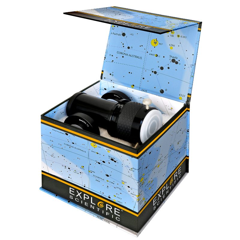

Потихоньку просачивается информация о новинке от любимой в народе конторы Explore Scientific. На сей раз в ES решили составить конкуренцию Паракорру от TV.
И так, встречайте Explore Scientific HR Coma Corrector. Как заявляет производитель, разрабатывался прибор 3 года. Причем, это не китайская поделка с шильдиком, а вроде как собственная разработка. И вроде как разработчик из Европы и германских корней. То есть, разрабатывало его европейское подразделение ES.

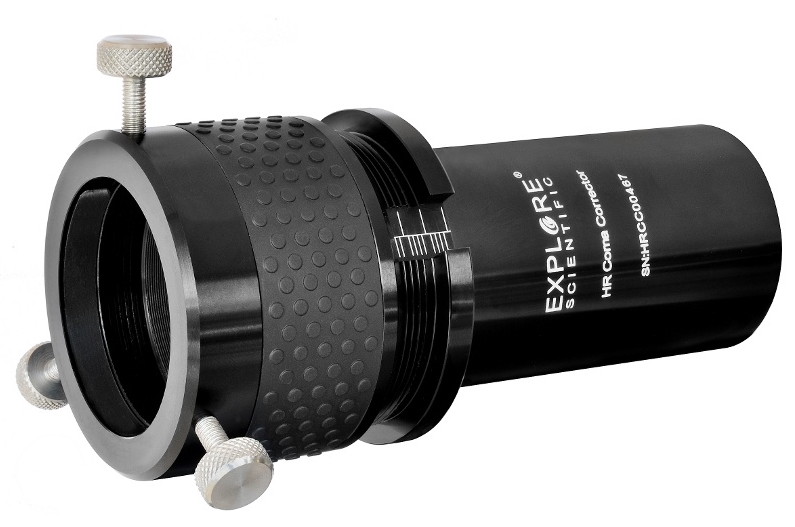

Что имеем? В отличии от дешевых корректоров комы которые недавно стали появляться под разными брендами, данный корректор имеет регулировку, как и паракорр, благодаря которой можно подстраиваться под разные окуляры. Правда, у ES это сделано в виде вращения по резьбе, а у продукции TV выполнено в виде шагового механизма по градуированное шкале(в инструкции к паракорру сказано, какая позиция к какому окуляру подходит).
Более того, корректор комы рассчитаны на модные нынче на западе ультрабыстрые ньютоны, вплоть до f/3.

After three years of testing and refining we are extremely proud to present the new Explore Scientific High Resolution (HR) Coma Corrector. This corrector is a class of it´s own - it is fully functional for visual use and expands the focal length by only 6%! The Explore Scientific Coma Corrector is delivered as a complete set together with a rotating helical focuser with laser-etched scale, so you get a full package: corrector, adapter to T2 (M42x0,75mm), M48 (M48x1) and the helical focuser for visual fun.

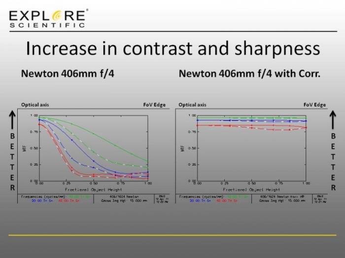

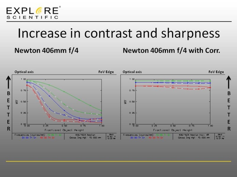

What this means in terms of performance is shown in the graphs - the sharpness increase in those comparisons with and without corrector are stunning (examples are 400mm f/4, f/3,5 and f/3).
Please notice: These graphs are for FLAT FIELD! You will get this performance without refocusing!

Графики
