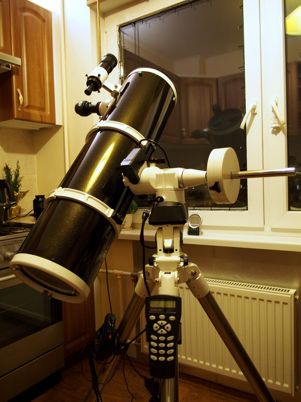

Вот и мне наконец пришол этот инструмент SW 200/1000 PDS + монтировка NEQ5
Надо сказать инструмент отличный не слишком тяжёлый вес трубы 9kg,
NEQ5 в стандартном EQ режиме подчти на пределе возможности.
Если монтировку немного переделать и поставить в AZ режим всё становится намного стабильние даже без противовесов :)

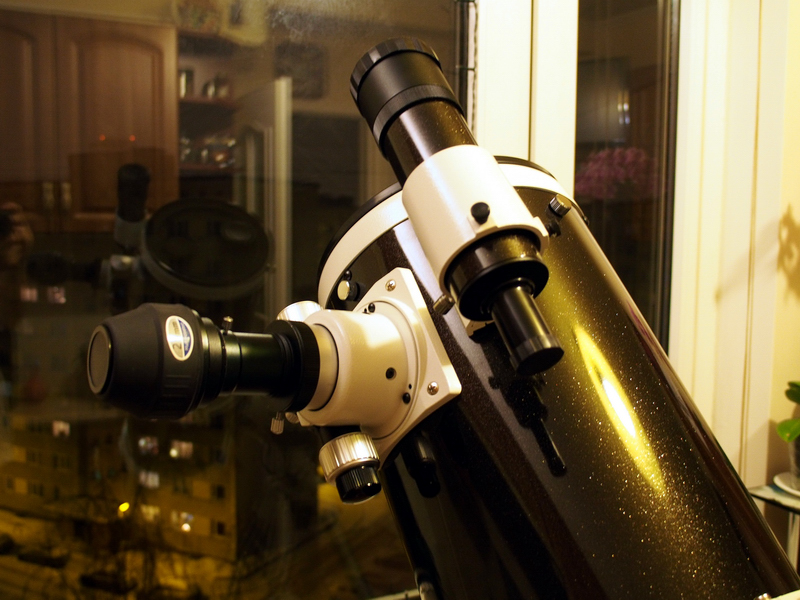

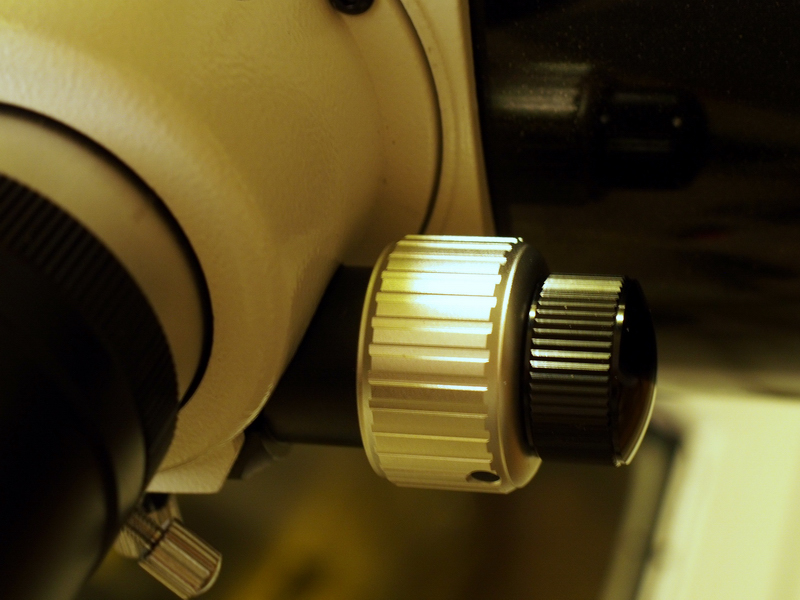

Ход фокусёра на трубе, как и на маленьком брате 130/650 PDS очень плавный, приятный
особенно такой полезен на больших увеличениях ну и само сабой для фотосъёмки тоже полезно.
Юстировка выполняется давольно легко все болты имеют тугой и одновременно плавный ход.
Вобщем интрумент понравился осталось дождатся ясного неба.
Эээ, давай фотки!)
Фотки самой трубы, сделаю, чуть позже.
Добавлю, что в отличае от собратьев поменьше труба укомплектованна более приличным искателем 9x50
т.е. в искателе подчти привычная по полю и детальности картина бинокля :)
Что ещё окуляр всё тот жеLET 28mm, 56* Kelner, для комплекта окуляр очень даже не плох.
Первые впечатления по Луне и Юпитеру в моменты временных просветов давольно хорошие,
как минимум в двое больше света и деталей по сравнению с меньшим собратом.
Правда за, это в двое больше: Цена, габариты и вес самой трубы.
На небольшой кухне в сборе знял подчти всё полезное пространство  :)
Вообщем давольно здаровый агрегат, вес в сборе ~35kg
На кухне немного не хватило места, чтобы всё влезло как надо :)

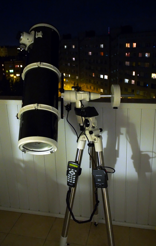

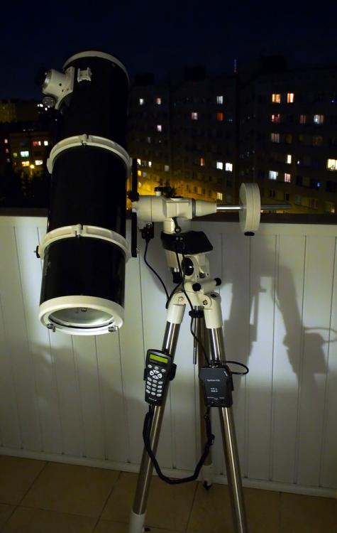

На фото труба SW 200/1000 PDS
поставленная на стандартную мотировку SW NEQ5 (пределанную в AZ / EQ mod.)
P1192810.jpg.dd60deb167b74856e246183d01d
P1192813.jpg.36877c4ba279ea96ae2147564eaP1192806a.thumb.jpg.d44d90529b00dc90e257
P3260429b.thumb.jpg.ee5c1e48eaf4f9ea3e9f
Ну и добавлю немного о монтировке NEQ5
на которой поставлен рефлектор SW 200/1000 PDS
Монтировка конечно имеет свои недостатки и т.д., но в целом это надёжный и стабильный инструмент.
Стандартный EQ режим с наклоном полярной оси не очень удобен.
требуется тщательная блансировка и настройка полярной оси,
что не совсем быстро и стабильно.
Поэтому появилась идея немного переделать NEQ5 (EQ/AZ mod.)
В таком режиме скорость сборки и стабильность заметно выше !
Точная установка и балансировка полярной оси так же не требуется.
Трубу мозжно устанавливать практически без противовесов либо достаточно одного противовеса.
Для наведения так же можно использовать координатные диски ALT = DEC,  1 час по шкале  RA  = 15* AZ.
ALT / AZ Координаты контроллера будут совпадать если указать в меню широту 90*.
