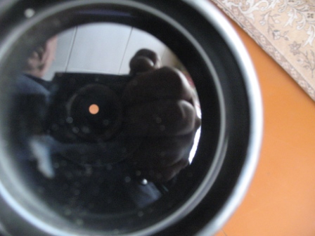

Приветствую всех.

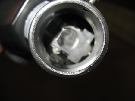

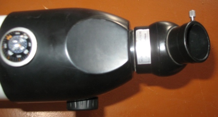

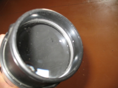

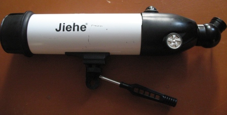

Досталась случайно на шару вот такая труба.Нет ног и свинтили стёклышки куда смотреть.Стоит ли возиться или на помойку?
Это похоже на вот такую трубу http://www.celestron.ru/index.php/products/ultima-spotting-scopes/ultima-80-45-degree-spotting-scope, только похуже качеством.

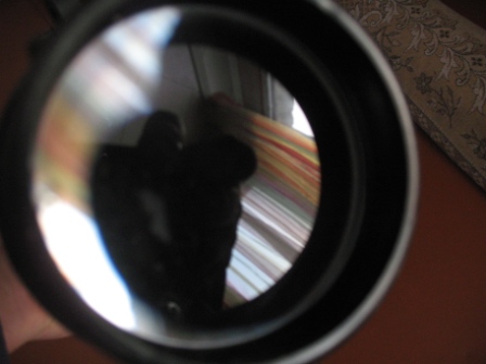

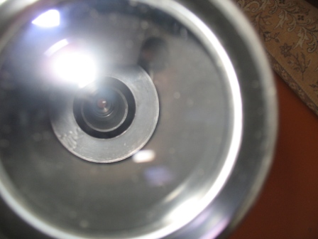

Вы не показали самое ценное, состояние оптики. А касаемо "свернули стеклышки куда смотреть", то это просто нет окуляра. Самый дешевый вариант это купить Плесслы и появится куда смотреть. :)
