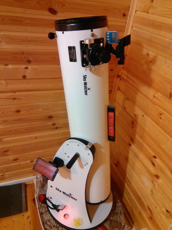

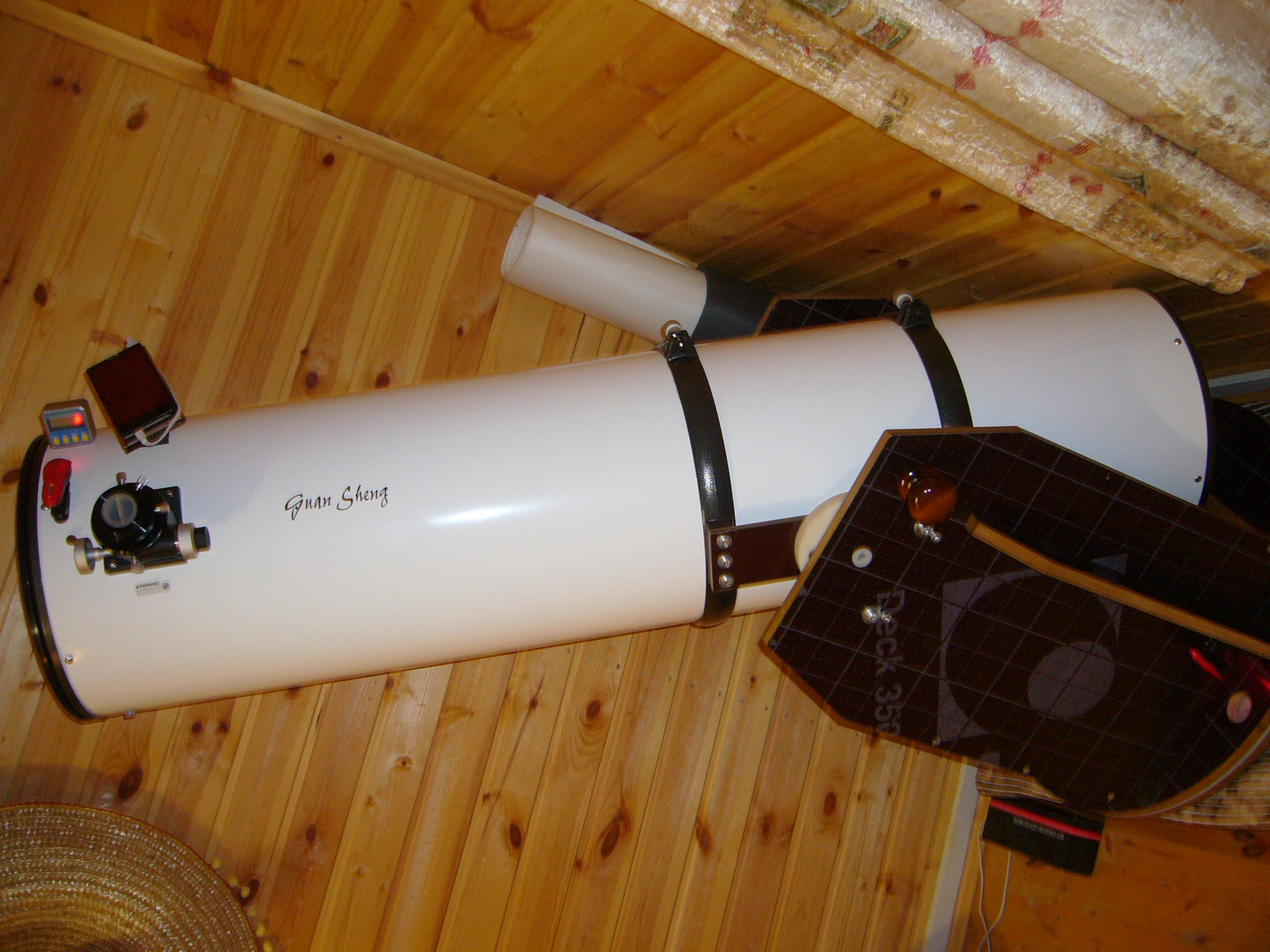

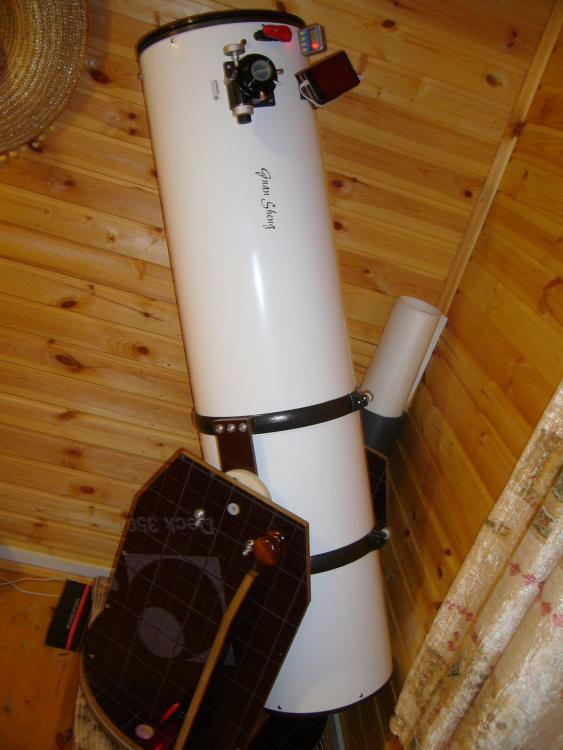

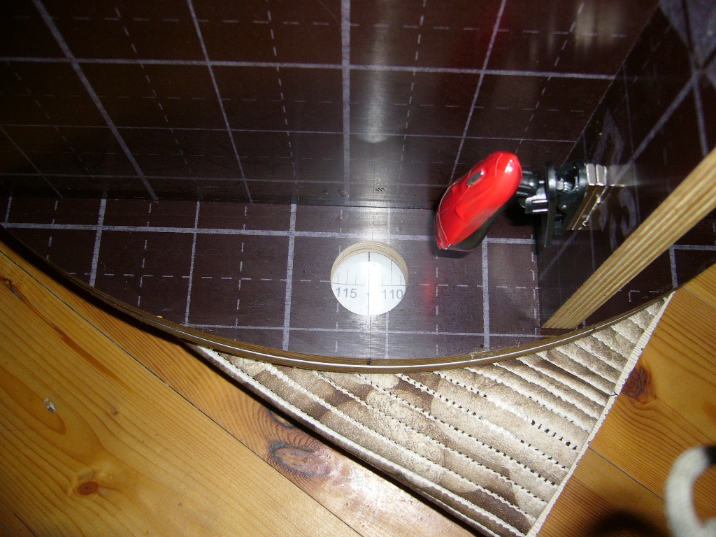

В продолжении темы . Фото моего DOB 8 после  того ,как окончательно пришли все заказанные мною прибамбасы призванные сделать PUSH TO навигацию максимально удобной. Осталось укоротить штатив фонарика и крепить его с помощью неодимовых магнитов
4 people like this
@Vlad1971 Сколько не всматривался, не пойму что это за красный фонарь и как он закреплен. И еще, странно что вы установили смартфон на телескопе.
Есть несколько довыдов против этого.
1) Смартфон лучше держать в кармане или где-то ближе к телу, так как в холодное время года переохлаждения аккумулятора и экрана лучше не допускать.
2) Даже с учетом ПушТу все равно приходится посматривать на карту, удобнее это делать когда смартфон в руках и перед глазами.
Красный фонарь, это фонарик для электронных книг...плоский.. ..я фото выкладывал выше ...заклеил его красной пленкой ...фонарик имеет такой гибкий штатив ..длинный .....можно по разному гнуть и приспосабливать под различные условия .... я его обрежу и буду на магнитах фиксировать. Смартфон прикрепил пока так ...довольно  удобно  ...смотреть карту в принципе нужно когда выбираешь  и фиксируешь  объект ...затем  смотришь координаты  объекта и пошел   крутить монтировку и трубу  для наведения... смартфон реально в руке мешает  в этот момент (я его все время на столике оставлял ) ...как придет внешняя батарея буду их вместе в держателе фиксировать А в принципе к трубе бы прикрепить ,ближе к окуляру , что бы  действительно перед глазами ,но надо что то  придумать , он то на присоске . В холодное время это  все конечно проблематично... придется за пазухой греть)))

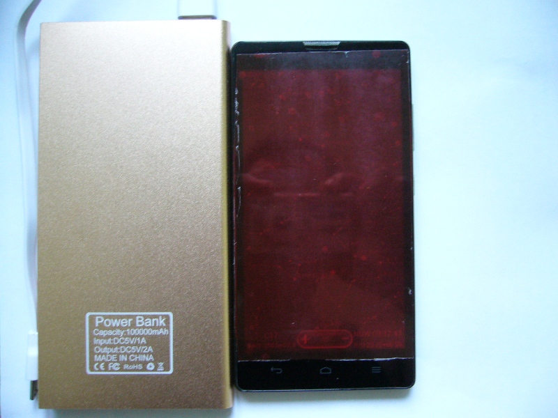

В продолжении темы...пришел наконец мощный "пауэр банк " который я планирую использовать со смартфоном . Это позволит быть энергетически независимым в течении многих  наблюдений подряд  . Планирую соединить батарею и телефон либо двусторонним скотчем ,либо посредством тех же неодимовых магнитов в единый блок ,который прекрасно зафиксируется в уже имеющийся держатель для смартфона . Фото прикрепляю.

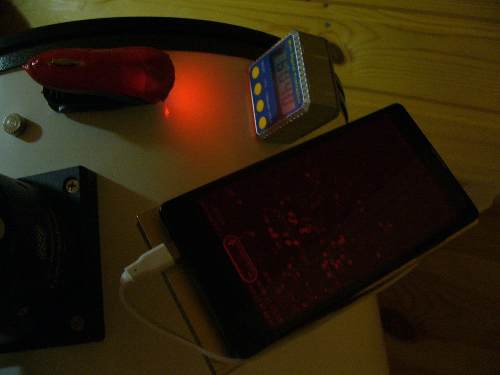

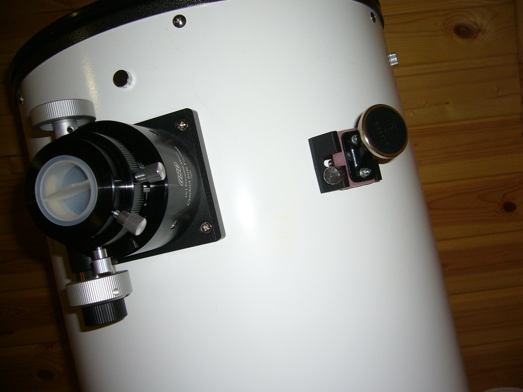

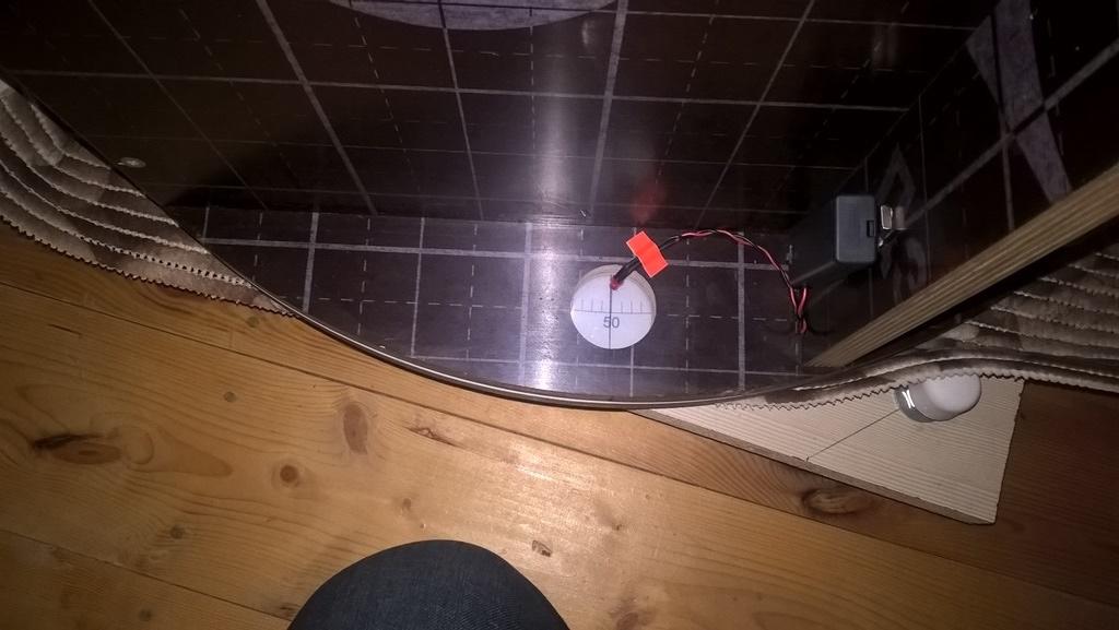

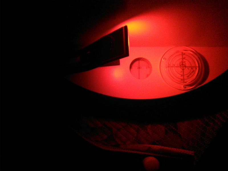

Хочу поделиться с вами какое дальнейшее  развитие получила концепция Push To навигации у меня . Я сменил свой SW 8" Dob на новый инструмент.... GSO 12 " трубу ,которую установил на самодельную монтировку в которой предусмотрел сразу установку азимутального координатного круга .С учетом накопившегося опыта я установил все необходимое оборудование  так ,что бы сделать Push To навигацию максимально комфортной . Так например расположение держателя смартфона на боковине монтировке показалось мне не удобным ,так как все время приходилось приседать или наклоняться, что бы работать с программой ...спина очень уставала и я купил на Али магнитный держатель который установил на место искателя ...теперь смартфон всегда перед глазами ......также я заменил источники освещения шкалы по азимуту и  цифрового угломера ...фиксирую их с помощью неодимовых магнитов ....можете посмотреть ,как это все реализовалось на фото . Все это проверено в поле ..очень удобно . Так же  я пришел к выводу что , высокоточная установка всего сетапа по горизонтали  крайне   важна ... это ключевой момент  ...используя пузырьковый круглый уровень надо максимально стремиться к этому ...тогда отклонения по азимуту не будут превышать 0,2 градуса ,а то и меньше ...по высоте у меня отклонений нет.... данные инклинометра совпадают с данными программы практически всегда ...в общем функцию привязки которую предлагает DSO Planner я даже не использую.

Vlad1971, не могли бы дать ссылку на ваш красный фонарик, что то ищу и не могу найти точно такой.
И огромное спасибо за подробное изложение своего проекта - буду реализовывать его у себя.
P.S. Фонарик нашел.  Пропустил упоминание о заклеивании цветной лентой - я же искал готовый с красной лампой.

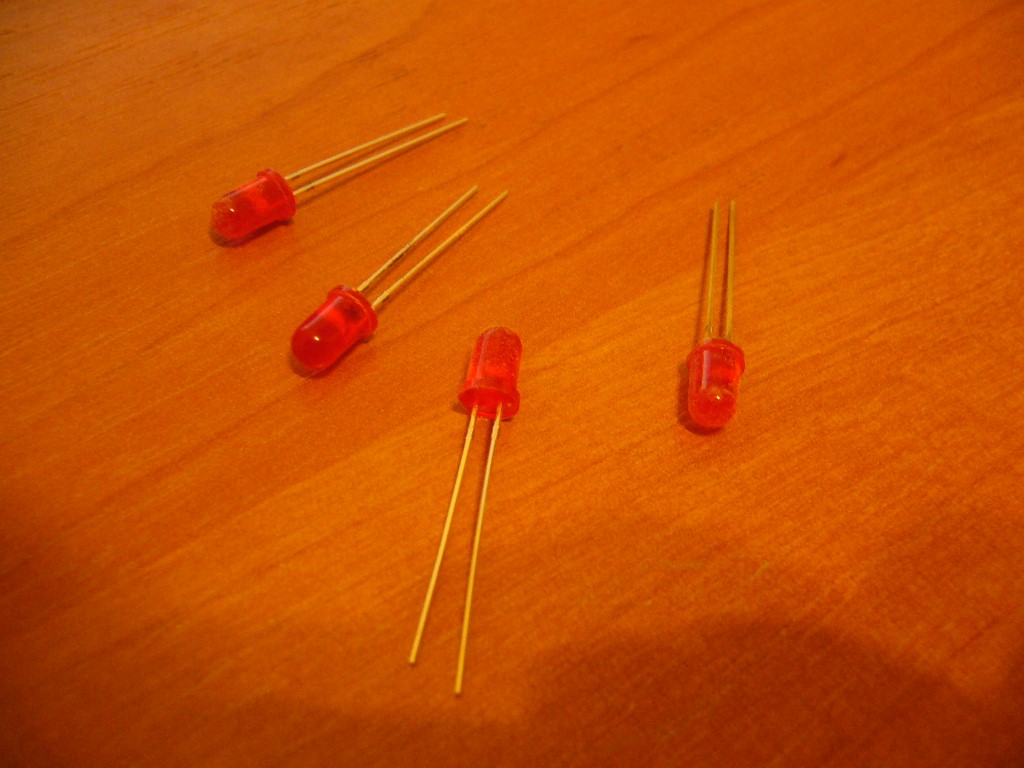

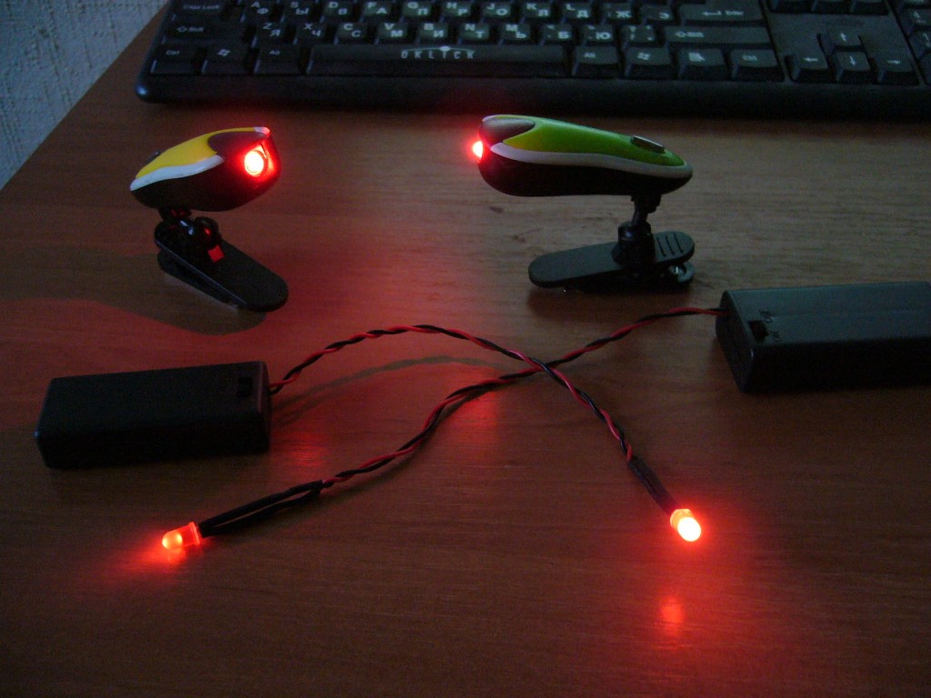

Купил по 10 рублей красные светодиоды для замены белых  в этих фонариках ... белые выпаиваются , красные на их место.... от изоленты отказался ....и спектр света тот , что нужно и выглядет лучше ). Что ещё хочу добавить ,так это аналоговую шкалу по высоте (как это было на SW 8" ) . В холодный сезон  баттарейки на инклинометре быстро садяться и при ниже нуля он плохо работает .

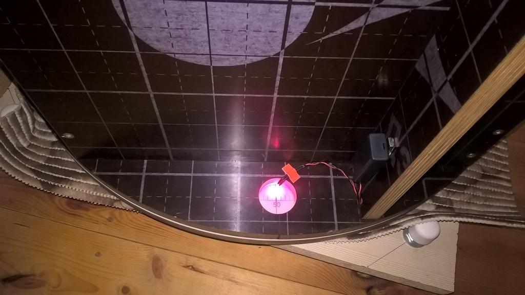

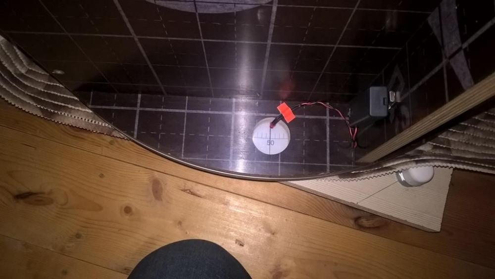

Вот в итоге что получилось....диоды на гибкой подводке попробую подвести непосредственно к шкале .....возможно это будет лучше чем подсвечивать фонариком ...
2 people like this
Чета мне кажется, что ночью будет слишком ярко. Надо бы сопротивление впаять.
