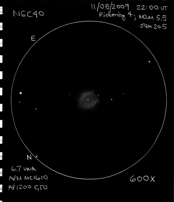

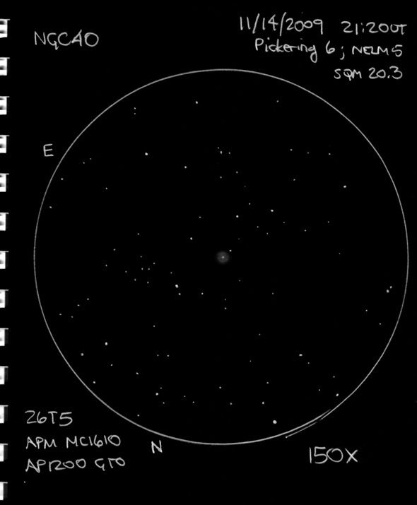

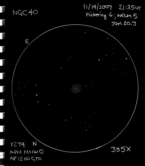

Думаю следующие 3 зарисовки дают исчерпывающий ответ:
Это планетарка NGC 40 в телескоп типа Максутова размером порядка 200мм(мне не удалось понять точно). Первая картинка это 150х, именно на этом увеличении мы привыкли наблюдать такого рода объекты. А последняя 600х.

Только на увеличении 600 крат почему-то изображение ярче чем 335 крат. Зарисовано так?
Вероятно, субъективное восприятие: при увеличении столь мелких объектов растет уровень контраста, от того, несмотря на падение яркости картинка становится комфортнее.
Поддержу
Я тоже замитл что:
На 150x пятно вокруг центра видно отлично,
тогда по логике на 335x пятно  должно бы стать в двое больше.
НО на катринке 335x онo подчти изчезло ( логичное объяснение этому есть светосила упала в двое)
На 600x светосила реально упала ещё в 4 раза по сравнению с 150x.
И вдруг пятно сново появилось и куда ярче  :)
Выходной зрачёк 200mm/600x = 0,33mm
хотя в среднем глаз перестаёт реагировать на слабый свет при потоке мение 0,5mm
Тут либо адаптация зрения очень хороша, (прошли часы между наблюдениями например 335x и 600x)
либо фантазия разыгралась сложно понять.
Зарисовка - во многом субъективная картинка, полученная путем длительного наблюдения. Понятно, что яркость будет меньше, просто так уж получилось зарисовать. А вот прирост деталей вполне объективен. Ух, такая зарисовка аппетит нагуливает... Хочется в поле...
Ага, понятно.
600х на 8-ми дюймах? Ты серьезно? Считаем фокусное:
150*26=3900мм. Получается труба у нас f/20. Что-то тут не то.
Спрашивем у гугла и находим слова некого Jeff Young:
My MC1610 is a custom 16" f/10 Mak-Cass using optics from Intes-Micro.
Тут видим похожие зарисовки от того же автора
Ну как бэ не густо для 16-ти дюймов... Я в 16 ДОБ видел ее гораздо круче. Вернувшись к теме считаю большое увеличение полезным, но для него нужны соотвествующие атмосферные условия и хороший термостаб. Да и апертура будет не лишней. Можно и 600 на 8-ми дюймовой трубе поставить, но толку с этого?
По зарисовке - однозначное противоречие с законами оптики, естесственное субъективное восприятие
Ссылка битая, но спасибо за расследования по размеру телескопа. Мне не удалось точно восстановить. Нашел только фотографию сетапа автора, судя по размерам, я подумал что средне возможная апертура 250мм. Чет на 600мм как-то не тянет.
Да особых противоречий нет. Надо учесть что это зарисовка, и она естественным образом обладает эффектом выдержки.
Как бы то ни было, речь о пользе увеличений, и о том, что надо использовать максимальновозможное. Например, этой осенью я наблюдал планетарки применяя увеличение 267х это 4,5мм окуляр. Звезды плюшками были(ы первую очередь атмосфера была Г) и чувствовалось, что мало, давай еще.
