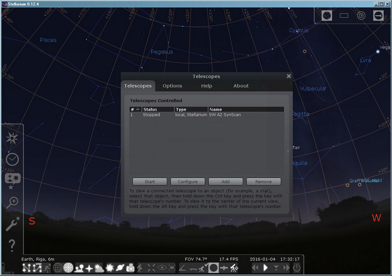

Stellarium V 012.4
Внизу есть кнопочка - плагин управление телескопом
(возможно, что бы она появилась её надо включить в настройках плагинов)
post-2455-0-32077300-1451921680_thumb.jp
Stellarium V 012.4

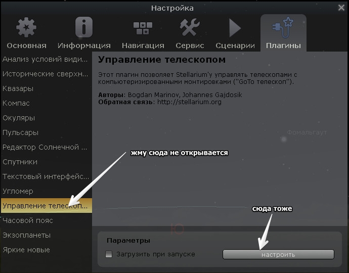

я дохожу вот сюда дальше пути нет
Поставьте галочку - загрузить при запуске и потом перезагрузите Stellarium. Плагин при следующем запуске запустится - будет доступна настройка.
После галочки и рестарта запустится, дальше в настройках плагина надо выбрать поддержку телескоп

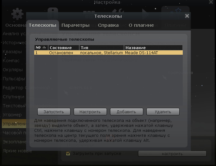

"После галочки и рестарта запустится"
верно все получилось,спасибо

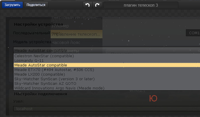

"дальше в настройках плагина надо выбрать поддержку телескоп"
в скрине я прописал врукопашную, а надо из списка!?
"Maeda есть в списке, но подойдёт ли конкретно для вашего интерфейса ........узнаете методом тыка  :)"
в списке 3 позиции приаттачил скрин в самом низу

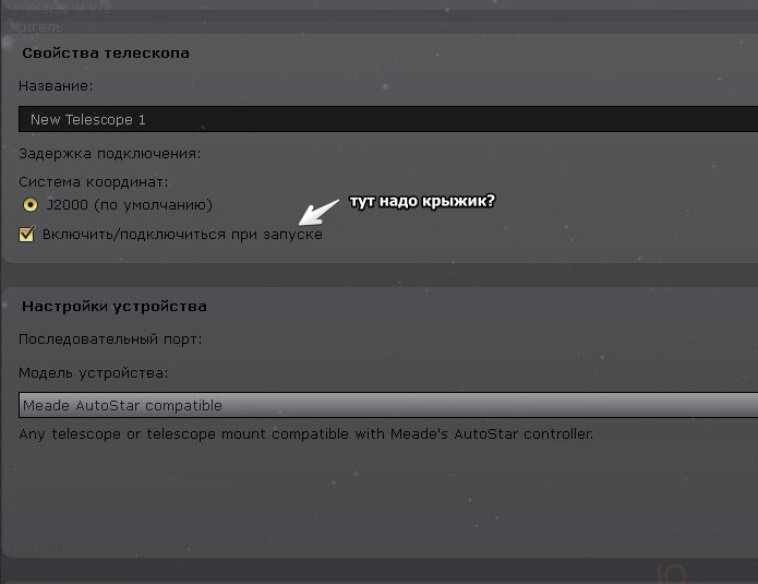

а тут тоже крыжик ставить?
Нет включить при запуске не объязательно
