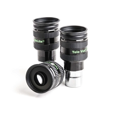

Предлагаю вашему вниманию несколько кратких обзоров интересной линейки окуляров Tele Vue DeLite от ряда журналов и авторов.
delite_sl.jpg.9101c22783ecc4e5a6ba837e2b
Краткая характеристика линейки:
Тезисы статьи из журнала Sky at Night
Автор: Pete Lawrence
«Качество оптики может сделать ваши наблюдения либо восхитительными, либо ужасными, но и о комфорте так же не стоит забывать. Если вы щуритесь в узкое отверстие на вершине конуса, это может помешать увидеть то, что вы ищите.»
1. Парфокальность – производитель заявляет, что все окуляры парфокальны, что означает отсутствие необходимости производить коррекцию фокусировки при смене окуляров линейки. На практике была обнаружена небольшая разница в параметрах парфокальности у 18,2мм окуляра – потребовалась небольшая корректировка фокуса. Разница между 7мм и 11мм почти незаметна.
2. Резиновый наглазник – окуляры DeLite оснащены мягким резиновым наглазником, который можно сложить, загнув назад. Качество резины позволяет быть уверенным, что они не потрескаются в местах сгиба.
3. 1,25” баррель – окуляры линейки оснащены баррелем со специальной выточкой, позволяющей не беспокоиться за плотность посадки окуляра в фокусере и обеспечивает дополнительную страховку при монтаже/демонтаже. Также баррель может похвастаться наличием резьбы под посадку фильтров.
4. Окуляры оснащены системой регулировки высоты наглазника, позволяющей настроить комфортный уровень его высоты и зафиксировать его легким поворотом корпуса.
Линейка DeLite предлагает любителям астрономии превосходный вынос зрачка, позволяющий с успехом наблюдать все поле зрение окуляра независимо от того находитесь ли вы в очках или наблюдаете без них. Всего в линейке присутствует три окуляра с фокусными расстояниями: 7мм, 11мм и 18,2мм. Заявленное поле зрение 62°.
«Через DeLite звезды выглядят превосходно, и наличие ложной окраски либо отсутствует, либо совсем ничтожно; Небольшое количество синей окантовки наблюдается в 18,2мм окуляр и только на самом краю поля и только на очень ярких объектах… …Луна выглядела изыскано. Множество подробностей вдоль терминатора смотрелись превосходно и изобиловали деталями…»
Автор провел тестирование по звездам на 102мм апохроматическом рефракторе с высоким уровнем оптического качества. Отмечается первоклассное качество проработки звезд.
«18,2 мм окуляр весьма контрастно показал нам большую темную полосу на Туманности Андромеда… …галактики – спутницы М32 и М110 также легко наблюдались. 11мм окуляр дает лучший вид, делая нас ближе, сохраняя при этом контраст»
Автор отмечает, что при наблюдении звездного облака NGC 206 в М31 уровень контраста 7мм окуляра был недостаточен. Для условий 102мм рефрактора лучше всего подходил 11мм окуляр. Так же примечательно, что 7мм окуляр позволял лучше разглядеть М32, в то время как М110 выявить на фоне было тяжелее.
Для рассматриваемых условий автор отмечает неплохие способности 11мм DeLite:
«Через 18,2мм окуляр двойная Альбирео в Лебеде показала глубокие насыщенные цвета: прекрасный золотисто-желтый у первого компонента и лазурно голубой у второго. Однако при приближении в 50 крат мы хотели немного больше мощности. 7мм окуляр был как раз кстати, разделив обе звезды, но с меньшей интенсивностью цвета. 11мм окуляр оказался более подходящим для этой цели, давая хороший масштаб изображения и глубокий цвет.»
Разделение тесных двойных в паре Эпсилон Лиры показало, что 11мм окуляр уверено выдал удлинение компонентов, далее, при детальном наблюдении, удлинение компонентов показало свою точечную структуру. Такая картинка сохранилась даже на краю поля, что безусловно свидетельствует о хорошем уровне оптического качества.
Вывод журнала Sky at Night:
«Это превосходные окуляры удобного размера и небольшого веса. В соответствии с их названием они DeLite в использовании (просты в использовании). Однако они будут тянуть ваш кошелек, так как вы вскоре захотите приобрести всю линейку.»
Заметка из журнала Sky and Telescope.
Автор Dennis di Cicco
«Все окуляры DeLite предлагают щедрый 20мм вынос зрачка и регулируемый по высоте наглазник, который надежно фиксируется поворотом прорезиненного кольца. Их скромный 47мм корпус делает их идеальными для применения в бинокулярах, что является большой проблемой для большинства современных окуляров, чья конструкция предусматривает пузатый корпус… …В то время как многие из окуляров Tele Vue установили новые стандарты в широкоугольных наблюдениях, DeLite предлагает куда более скромные характеристики.»
Фактически автор отмечает, что окуляры DeLite заняли промежуточную нишу между линейкой Radian с полем в 57° и линейкой Delos с полем в 72°. При этом дешевле DeLite только Tele Vue Plossl.
Автор провел тестирование окуляров на следующих телескопах: 12” F/4 рефлектор Ньютона с корректором Paracorr, 12” F/5 рефлектор Ньютона, 4” F/5,4 апохроматический рефрактор и классический 6” F/9 рефлектор Ньютона.
«Как я уже и привык ожидать от всех окуляров Tele Vue, DeLite предлагает отличное качество картинки. Звезды имеют точечный вид на всем поле зрения; нет ни намека на ложное свечение вокруг даже самых ярких звезд или же подушкообразного искажения… …Дневная картинка была контрастной, без цветных полос на границе объектов с разной яркостью, например, линий электропередач на ясном небе…»
Автор отмечает большое сходство DeLite с окулярами Delos, называя DeLite облегченной версией Delos.
«Это было маленьким сюрпризом, когда Tele Vue признала, что DeLite разрабатывались как «уменьшенная, менее дорогая и легкая версия линейки Delos»»
Есть даже небольшой намек в названии DeLite – Delos Lite…
Тезисы тест репорта от журнала Sky and Telescope.
Автор Sean Walker.
В рамках статьи автор рассматривает особенности наблюдения в астрономический бинокуляр с применением окуляров DeLite.
«С DeLite внезапно Трапеция в М42 стала четырьмя отдельными звездами с крошечным дифракционным кольцом вокруг каждой. Шаровое скопление М13 в созвездии Геркулес разрешилось на отдельные звезды на периферии. Звездные скопления в Близнецах стали заметны даже без выведения их в центр поля зрения. Кроме того, 11мм DeLite были чрезвычайно удобными, позволяя мне получить интересный опыт с этим инструментом: выйти за пределы поля зрения»
Автор отмечает, что несмотря на то, что наблюдения в бинокуляр проводились при кратности всего в 50х, 11мм DeLite позволил наблюдать массу деталей на диске Юпитера, таких как Большое красное пятно или же транзит тени диска Галилейских лун.
11мм Tele Vue DeLite отлично подходит для наблюдения шаровых скоплений и ярких туманностей, а также Луны и Юпитера.
«Оценивая поле 11мм DeLite, отмечу, что кома была ограничена самым краем поля… …Это позволило мне наслаждаться наблюдением Луны и Юпитера почти до самого края поля…»
Delite_Sky at Night - December_2015.pdf
Delite_Sky_and_Telescope.pdf
