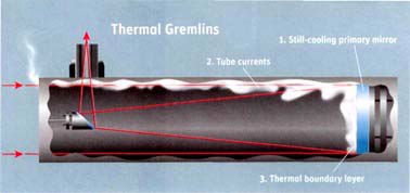

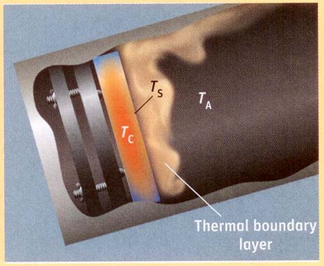

Нашел картинки для наглядности)

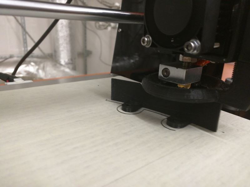

1.  Приобрел и собрал свой 3D принтер, что бы ведомственные не занимать в холостую.
IMG_20170214_161042.jpg.69d0b46d7f42b937
На фото - печатаю элемент для охлаждения.

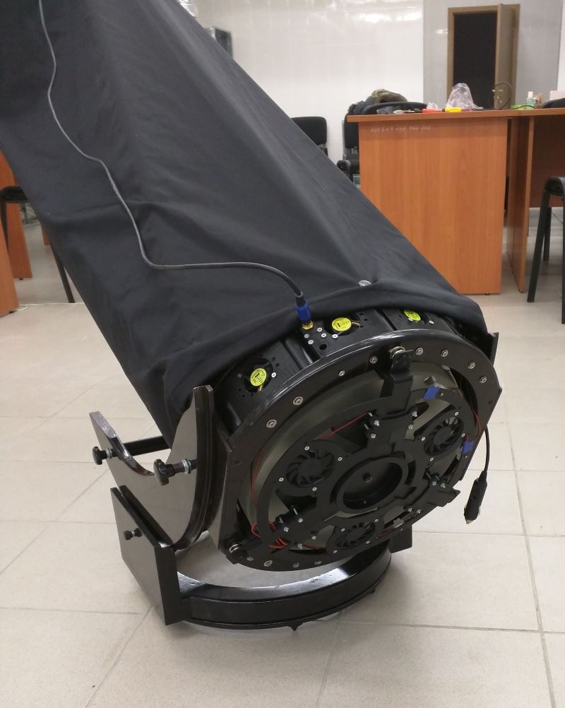

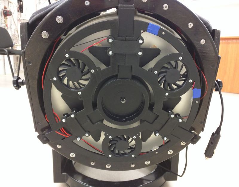

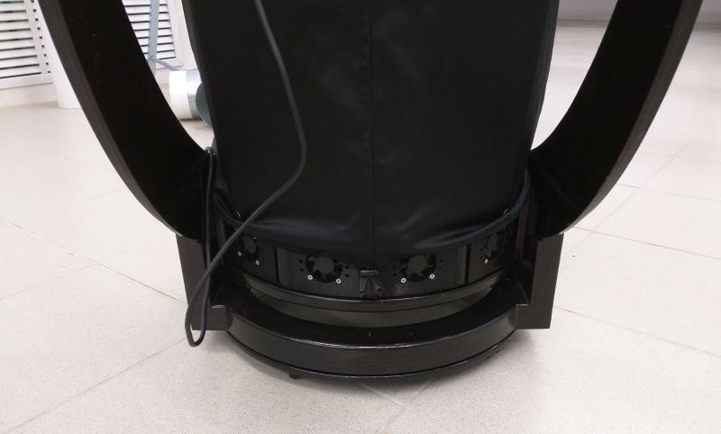

2. ВНЕЗАПНО доработал охлаждайку. Оказалось, что в сборе у меня попросту не было доступа к сетевому разъему :)
IMG_20170220_164002.thumb.jpg.3189917751
IMG_20170220_164041.jpg.338fb048765d7347
IMG_20170220_164116.jpg.6e871f3685cd6e7d
Ее эффективность была уже экспериментально подтверждена. В четверг еду под небо...
