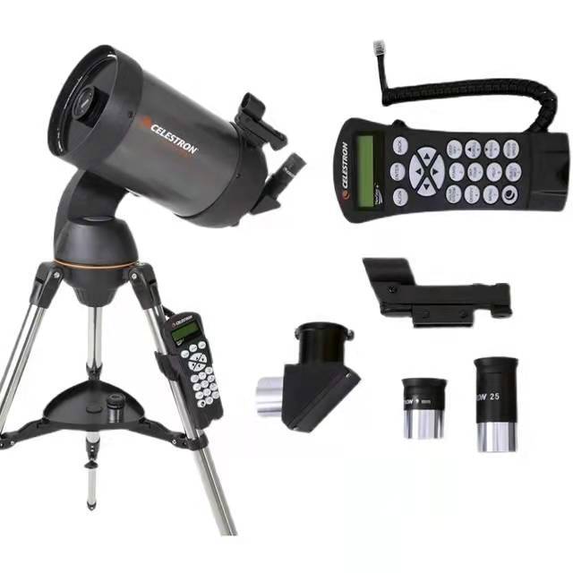

Здравствуйте, помогите пожалуйста с такой проблемой. Приобрела телескоп селестрон некст стар 6С, новый. Там два входа ручного управления и автоматического. Пока неба нет, решила пользоваться ручным. Все было хорошо, телпскоп работал во все стороны. И вот решила ввести настройки, страна, дата, широта , время и прочее, дошла до привязки к звездам, но неба нет и привязывать нечего. Решила дальше просто управлять по сторонам, но стрелки управления больше не работают. Показывает, нет ответа 16, нажимаю back, и опять нет ответа 16. Телескоп работает от родного привода селестрон 12в 2,5А.
Пока звезд нет, как то нужно отменить привязки или вообще все настройки, что бы заработали поворотные клавиши.

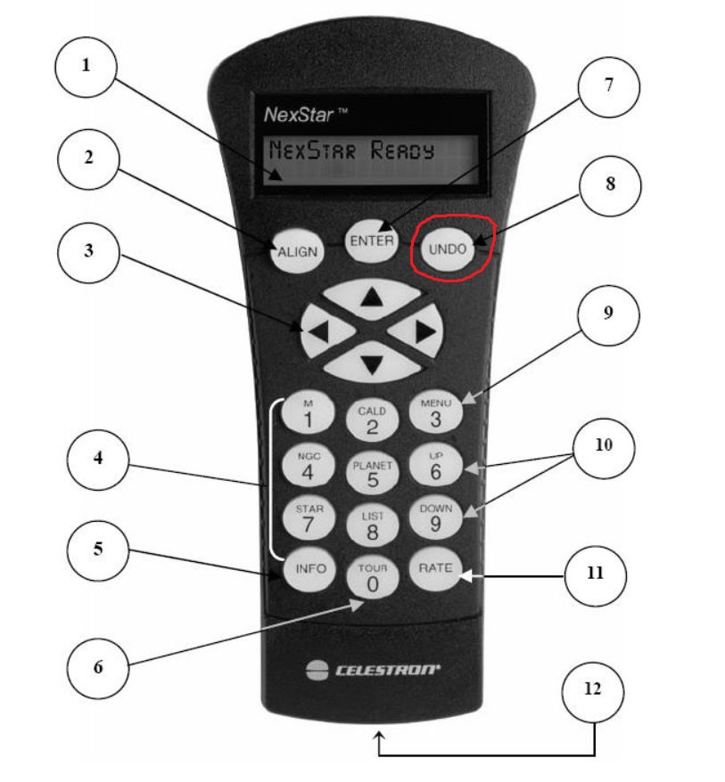

Еще как вариант, выйти из режима привязки нажимая несколько раз кнопку "UNDO".
А где эта кнопка находиться, у меня только back. Не помогает, еще 255 ошибка появилась. Пишет телескоп инвалид, в будущем так не поступайте, а что я сделала , не понятно.
Странно конечно. У Вас пульт не такой как на картинке ниже?
В инете сейчас посмотрел,  есть пульты у которых на нужной кнопке взамен надписи UNDO написано BACK.
Так что это она и есть.
По идее, пульт при нормальной работе, ошибок никаких выдавать не должен.
Случайно, не в другой порт подключили пульт? Если точно пульт подключен к "своему" порту, попробуйте еще раз отключить с снова подключить к разьему. Разъем RJ-12 (телефонный) не очень надежный, нужно вставлять с усилием до характерного щелчка фиксатора. Бывает, что не до конца вставляют. На этот факт косвенно указывает Ваш код ошибки #16 (нет связи с приводом оси азимута). Также может быть еще код #17 (нет связи с приводом оси вертикали).
Можете фото пульта и монтировки и фото к какому разьему подключен пульт у ВАс прислать?
У нас телескоп nexstar 6С SLT. Но настройки тааие же. Фото
Понятно. У меня такая же монтировка.
Второй  порт на монтировке "AUX"  предназначен для дополнительных фирменных устройств вроде GPS модуля или модуля WIFI. В него вставлять кабель от пульта точно не стоит.
Попробуйте проверить мои советы и напишите что получилось/не получилось в итоге.
Спасибо за совет, как то я решила что это вход для автонастройки и один раз туда вставила. Может мне батарейки попробоаать установить. Кабель до щелчка, ошибка та же.
Попробуйте, как вариант, вставить батарейки  АА без подключения внешнего питания. Пульт подключайте только к "родному" разъему на монтировке.
Надпись у порта пульта  "Hand Controller", если не изменяет память. Только после этого включайте питание кнопкой.
Если ошибка не пропадет и пульт не заработает, то вероятно, что Вы повредили (сгорели входные цепи) пульт ручного управления включением его в порт "AUX".
