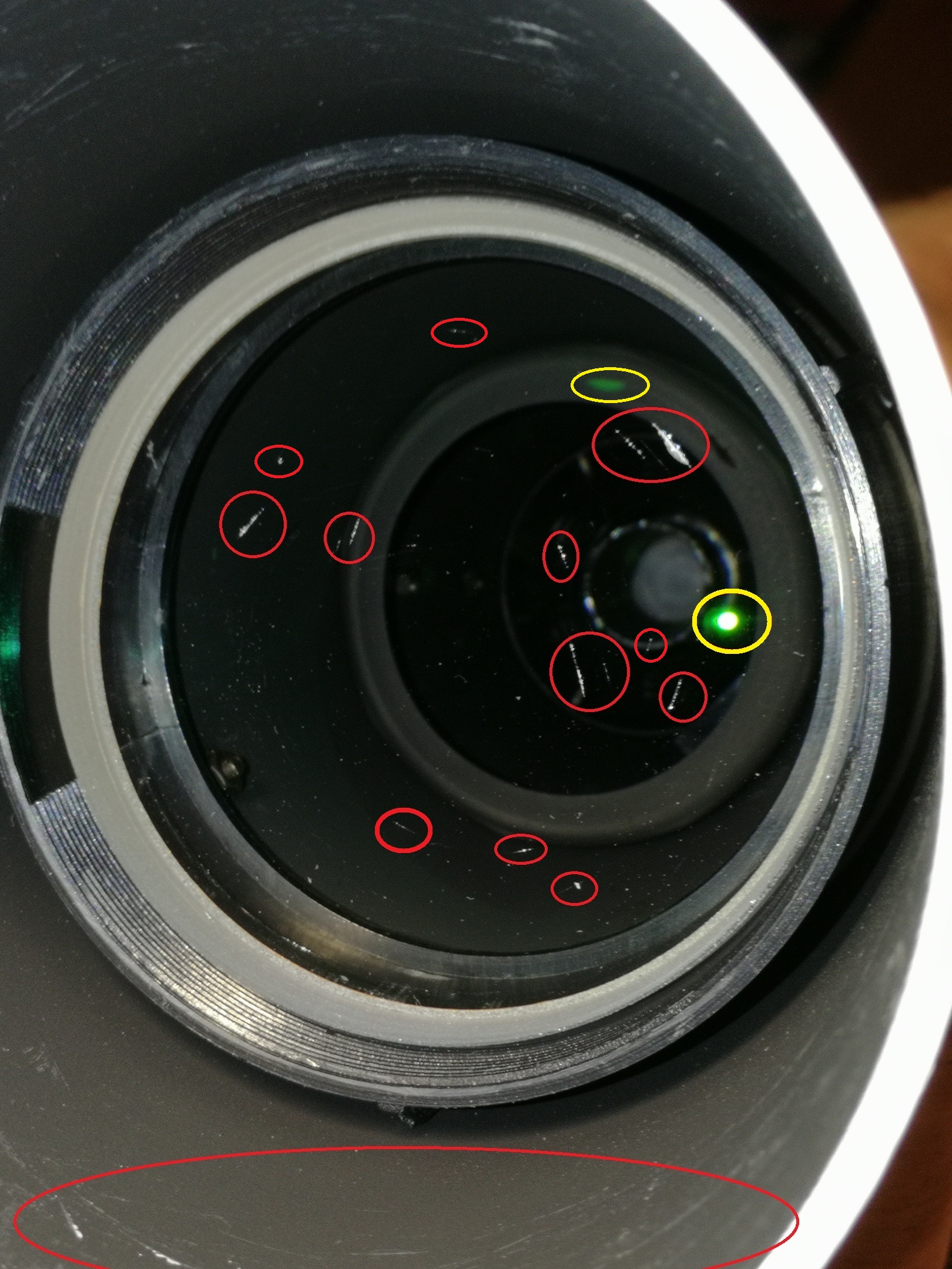

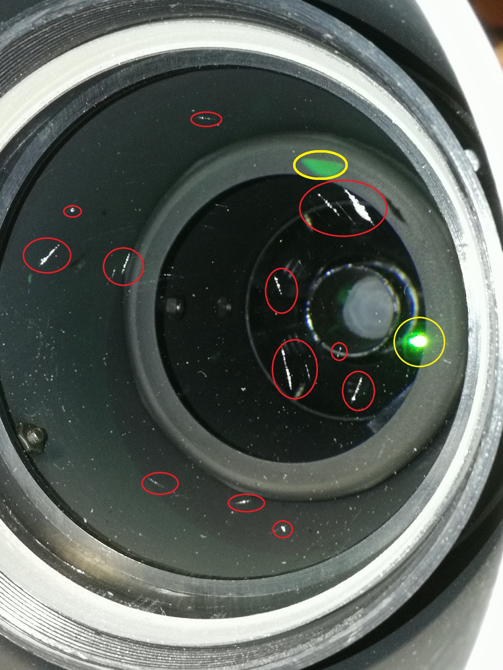

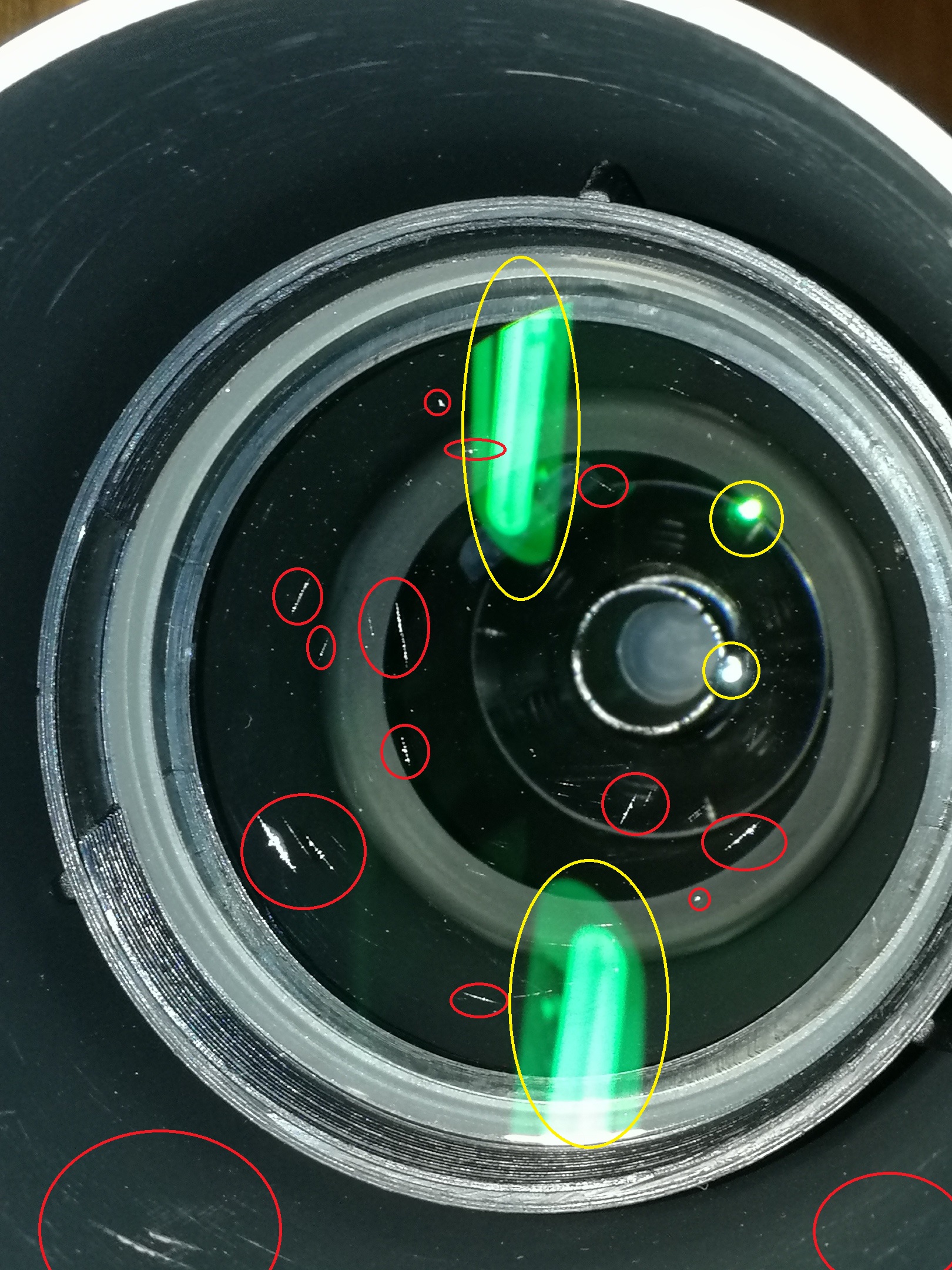

Недавно заказала телескоп, пришёл быстро, но при вскрытии посылки оказалось, что линзы внутри трубы раскрутились, разболтались, и в итоге одна линза ребром покоцала другую линзу.
Продавец предлагает два варианта. Один - он присылает линзы, а мы их сами меняем. Я, правда, не знаю, насколько это сложно. Мастерская в городе вроде есть, которая занимается ремонтом всякого, в том числе биноклей и телескопов, но мы туда пока не обращались.
Второй вариант - я высылаю ему трубу назад, а он присылает мне новую, но чувствую, что расходы на отправку будут слишком велики, да и нет гарантии, что новая труба придёт без царапин.
Так же линза поцарапала внутреннюю часть трубы, соскаблив чёрную краску. Подскажите, пожалуйста, это же не слишком большая проблема? Не знаю, насколько важно, чтобы внутренние стенки трубы были абсолютно чёрными без единой царапины, и могут ли это поправить в мастерской...
P.S. На фотографиях красным обведены царапины, а жёлтым блики.

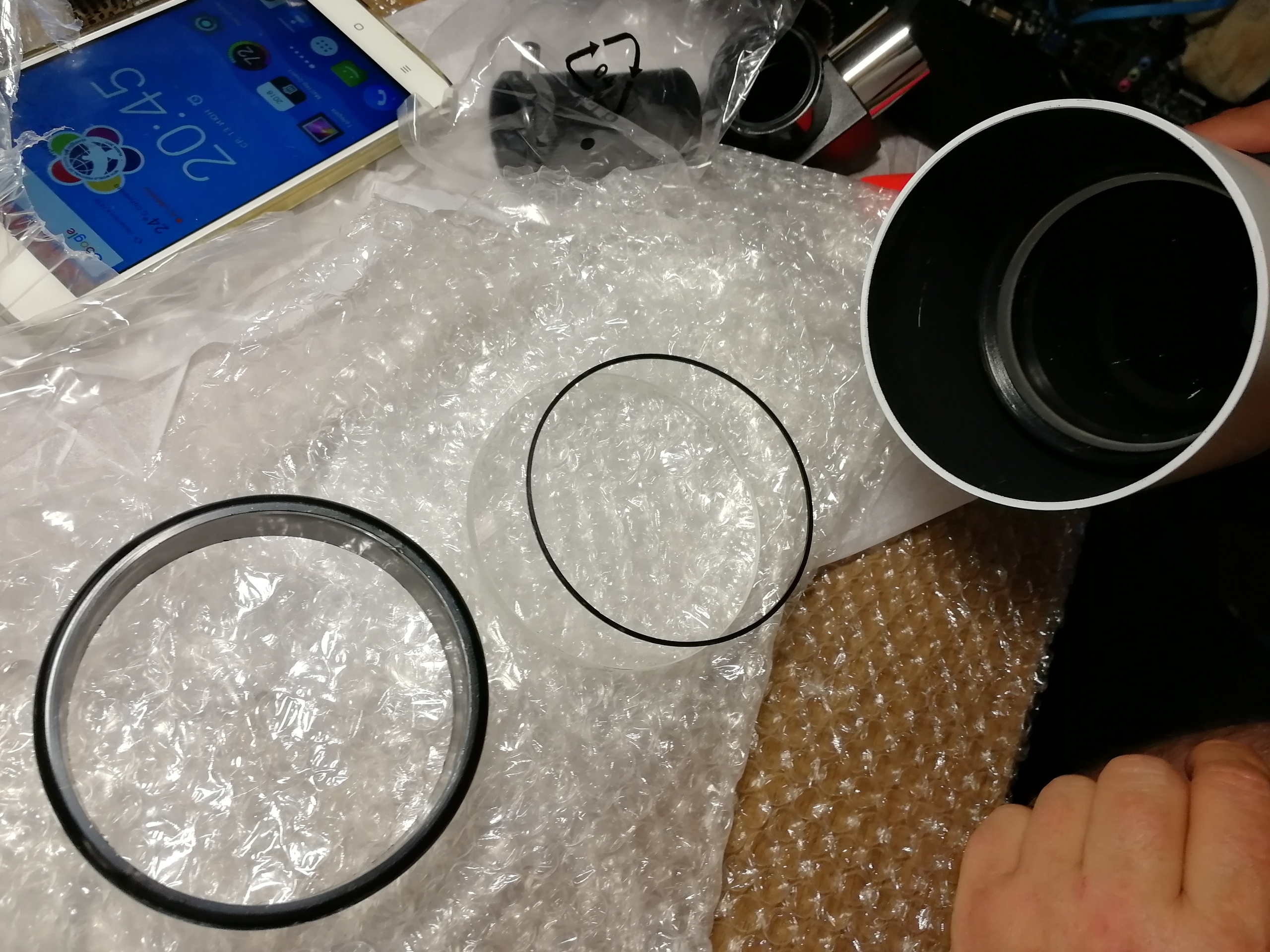

Так она мне раскрученная пришла. Я сама её не трогала, просто крышку защитную сняла при распаковке - посмотреть, в порядке ли линзы, а линза вывалились вместе с оправой, которая была раскручена. Вторая линза, которая глубже, вышла из паза и была чуть по диагонали. Именно из-за этого линзы и были повреждены.
Когда я распаковала трубу, она уже была в состоянии, как на фотографии ниже.
