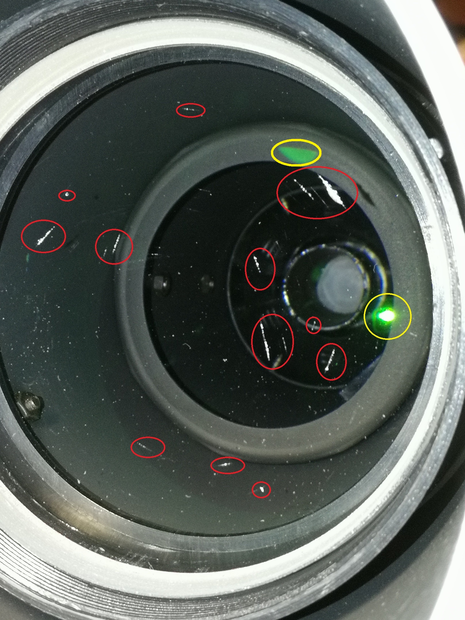

27 минуты назад, Валентина сказал:
Так она мне раскрученная пришла.
Когда я распаковала трубу, она уже была в состоянии, как на фотографии ниже.
Ох бля ..............
Видал много разных рефракторов, в том числе и дешовых все стёкла должны быть в сборе и крепко прикручены !
http://celestron.ru/products/travelscope-telescopes
В первые вижу такое чудо :(
Похоже великие китайские, мастера забыли собать объектив, просто пинцет какой то .....
Пишите им злостное письмо и фото желательно тоже приложите.
Пусть высылают нормальный собранный рефрактор.
Я то думал они как то разбились при доставке, будучи закреплёнными.
кста. оправа похожа на металическую.
А на будущее старайтесь не покупать рефракторы не понятных производителей !
Сегодня нормальных не так уж много, например Celestron, Sky Watcher.
https://www.sky-watcher-russia.ru/katalog/teleskopy/refraktory/
http://celestron.ru/products/telescopes

Просто мой отец склонен к спонтанным покупкам. :D:D Так что имеем то, что имеем.)
Продавцу-то я написала, ну и он хочет, чтобы я ему за свой счёт ещё назад всё отправила.)) Сейчас пытаюсь договориться, чтобы он прислал целую трубу с целыми не коцанными линзами и треножку приложил в качестве компенсации доставки. =/
Можно, конечно, попросить у него ещё линзы (уже собранные вместе, как вы говорили),чтобы просто вставить в трубу, но я не знаю, как этот вопрос сформулировать, чтобы на английский перевести.
Высылать в зад может выйти дороговато ......
Пусть шлёт или целый инструмент или весь линзо блок (оправа + линзы) в сборе если она имеет резьбу !
Кста на фото я не увидел разбитых линз, или их уже выбросили ?
Надо так же понять как сама оправа крепится на трубу ?
резьбы на самой опреаве (на фото) я пока не заметил .....
если она есть можно снять бленду и прикрутить её, затем вернуть бленду на место.
Может быть вклеивается или запихивают методом термо усадкой, тогда вернуть её самостоятельно не выйдет ..
1 час назад, Vital сказал:
На самих линзах резьбы нет, но она есть на оправе. В месте, где труба расширяется, есть некое углубление, там крепление для линзы, на которой царапины у меня (на первых фотографиях), потом, я так понимаю, идёт чёрный ободочек с последней фотографии, затем вторая линза потоньше, которая есть на последнем фото, а потом оно всё закручивается оправой (тоже на фото). Я вижу эту конструкцию так.) Причём самая нижняя линза, как я уже сказала, была наискосок, когда я распаковала телескоп, значит она не вклеена. При чём на внутренней стороне есть болтики, мне на них продавец указал (на фотке снизу их видно). Как я поняла, если их раскрутить, можно разобрать трубу с той стороны, где паз самой нижней линзы. Только вот снаружи я их не вижу, поэтому не знаю, как они на место возвращаются.
Если линзы вставляются как пирог одна за другой внутрь то судя по всему отдельной оправы может и не быть ей служит сам корпус .....
Вообщем вы можете попросить схему сборки или манул у продавца раз уж такое дело, иначе сложно понять как всё крепляется.
НА стандартном рефракторе линзы вставленны в металлическую оправу затем прикрученны шайбой с резьбой
Весь этот блок прикручивается к трубе и сверху крепится блеенда.
2 минуты назад, Vital сказал:
Попробую. Надеюсь, что он просто согласится на мои условия и вышлет мне новую трубу. х_х
Спасибо за советы, вы очень помогли!))
