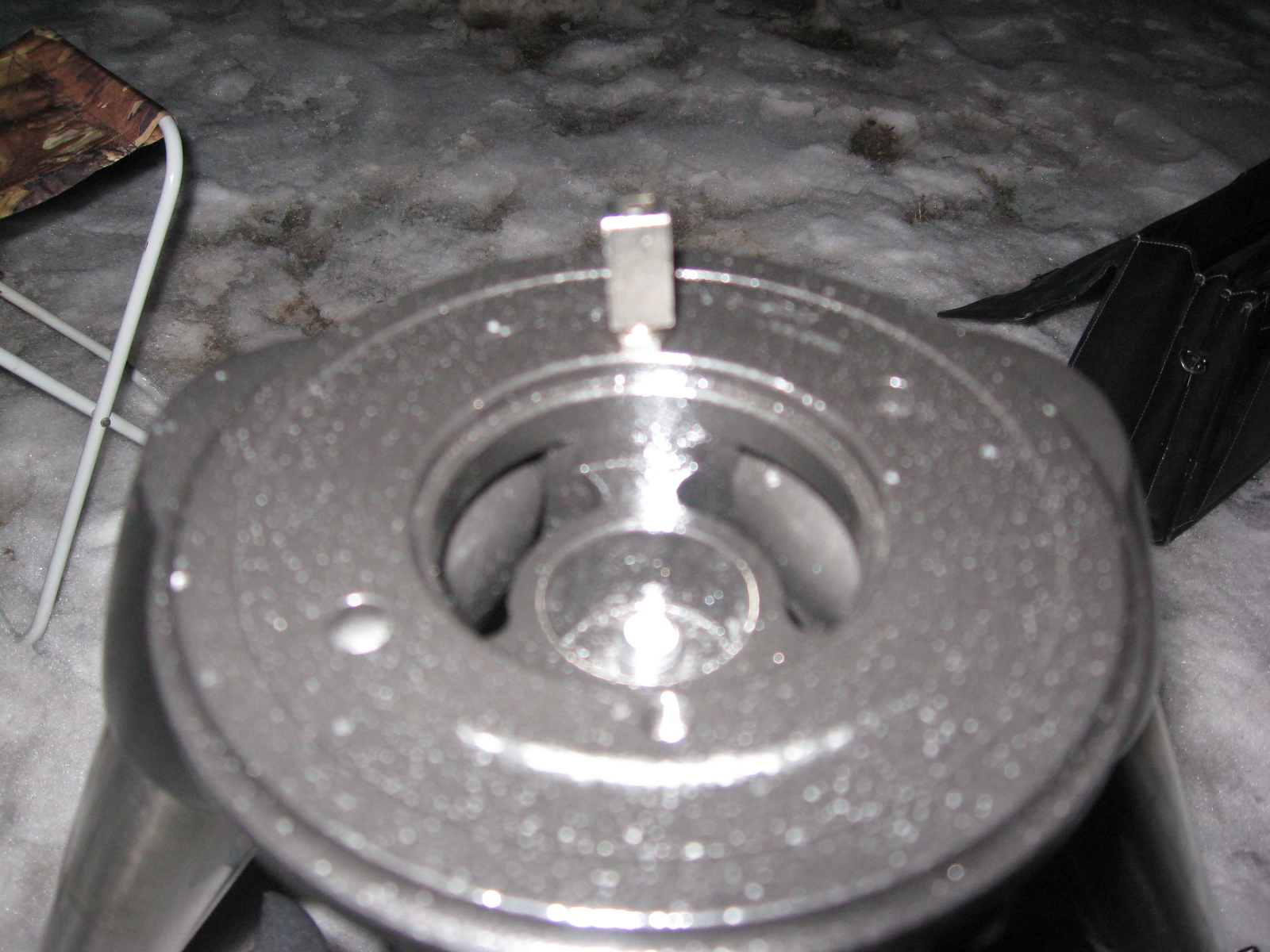

Выставляю штатив на север стороной с выступом

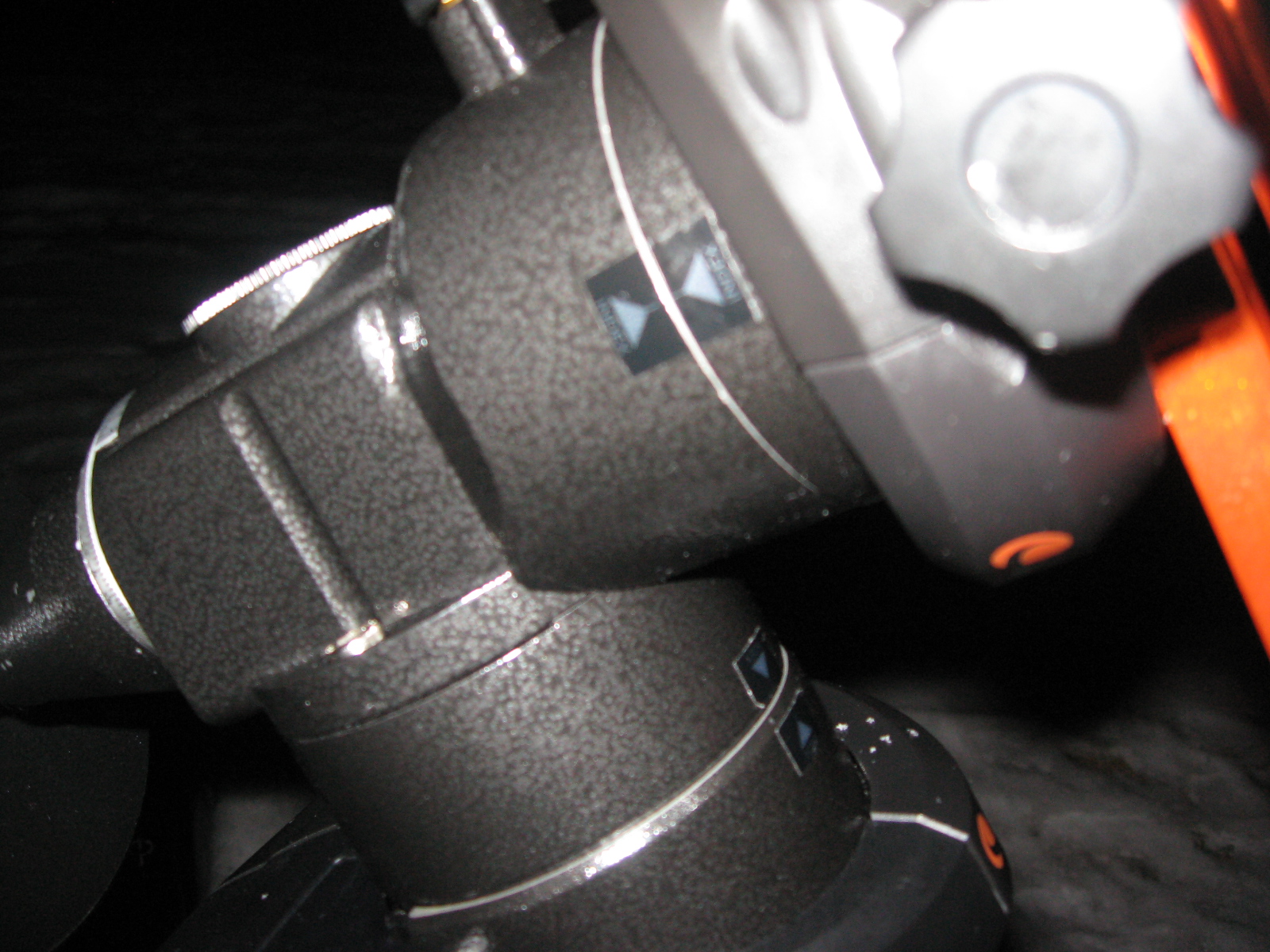

устанавливаю монтировку настраиваю на полярную звезду через шахту монтировки (ставлю на глаз по центру) затем выставляю метки на осях
Увеличить
В результате чего труба телескопа направленна вверх  на север. Дальше беру контролер выставляю время , дату, 3 часовой пояс выбираю настройку по солнечной системе из списка мне представляет только Юпитер который давно сел согласно выставленного мной времени за горизонт и Луну, хотя на небе уже есть Сатурн которого правда нет в списке контролера на эту дату и время. Выбираю Луну телескоп погнал наводиться p.s. труба до выбора Луны находиться согласно выставленных меток т.е.на севере. До Луны телескоп далеко не доезжает , дальше он мне предлагает поместить объект в центр мне нужно довести его до объекта какое бы там не было растояние либо так не должно быть объект должен быть где то  рядом с центром. После чего отцентровываю допустим предпологаемый объект (условно) жму альгин телеском позиционируется и ведет условный объект (т.е операцию по настройке он проводит но почему то не точно). Что делаю не так? Почему перечень планет не совпадает со временем и нужно ли доводить телескоп до объекта. В меню настроек стоит северное полушарие.
