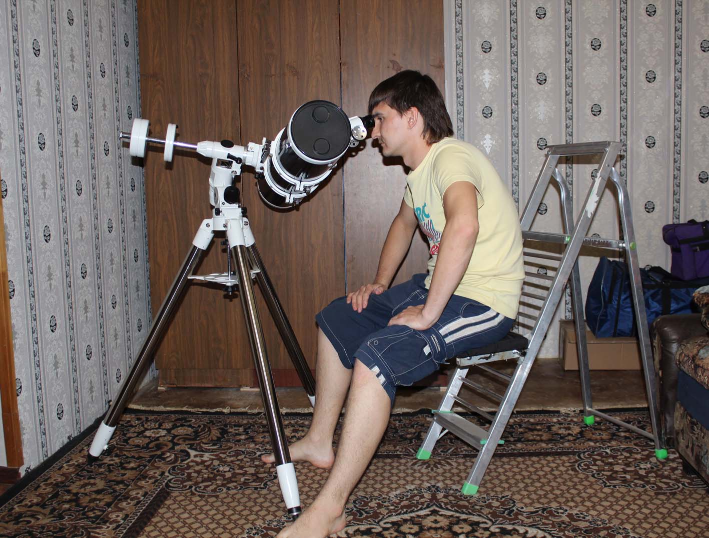

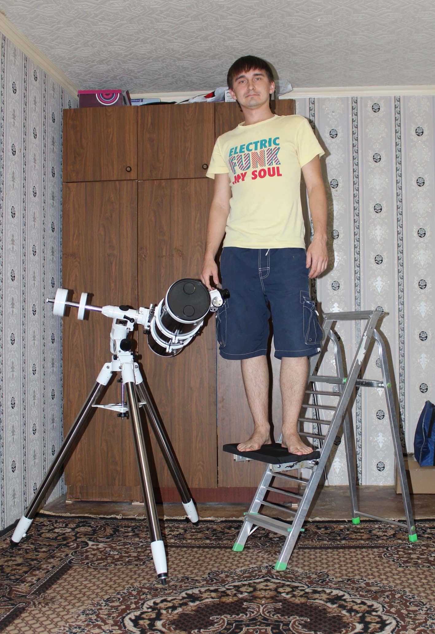

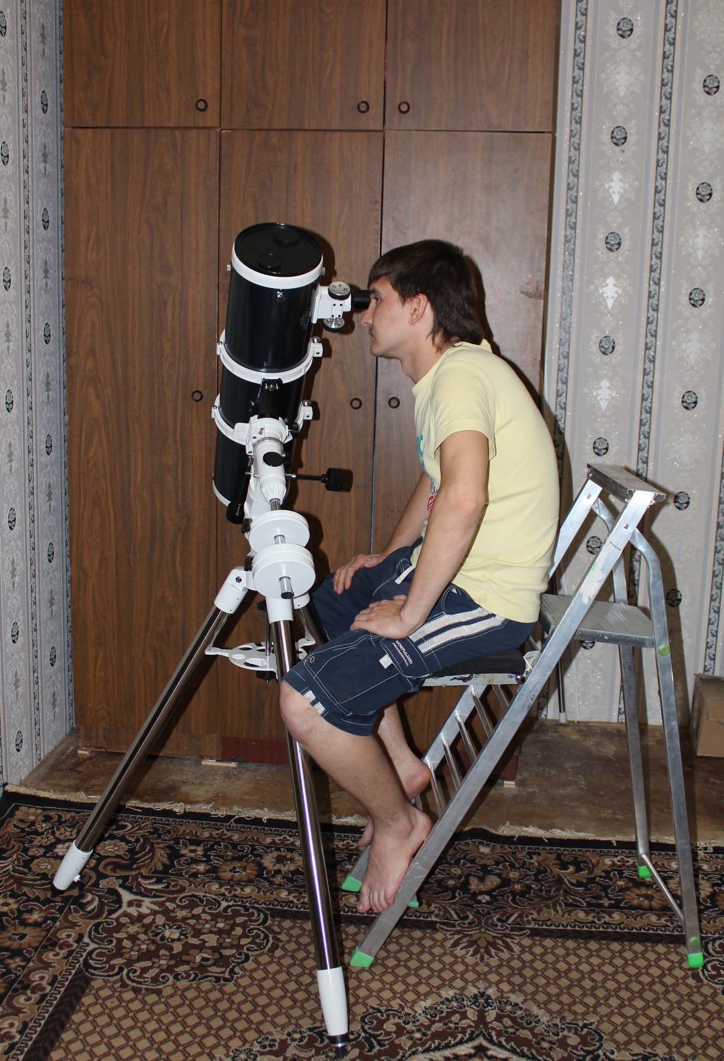

Не хватает фотографии с сидящем на стуле человеком.
ну да
именно моя фотография приведена у тебя
и желательно в "боевой" обстановке

Спасибо за отзывы.;) На днях выложу фото сидя на нем) Сам жду погоды для проверки его в "боевых условиях". К сожалению пока что ее нет(
