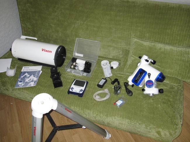

Комплект Vixen VC200L SXW включает в себя собственно трубу, монтировку Vixen Sphinx с парой компактных противовесов, искатель 7х50 с подсветкой нитей, флип-зеркало на 1.25", окуляры серии NLV на 20 и 9 мм, компьютер-контроллер StarBook, адаптер питания с "американской" вилкой, коробочку в чехле для 6 элементов типа D для питания в поле, пластиковый чемоданчик для аксессуаров.

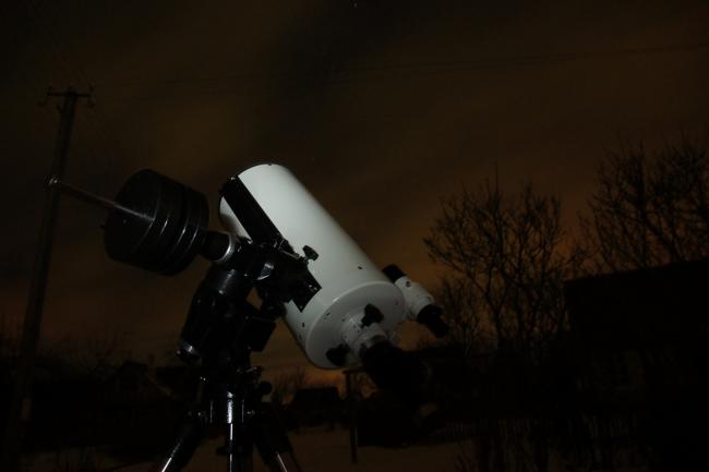

Как видно на втором фото, телескоп сейчас стоит на EQ-5. А связано это с тем, что с сентября 2010 года монтировка находится в перманентном ремонте у нашего прекрасного местного дилера, сначала отвезшего ее в скаймарт, который, в свою очередь, передал дела по виксену зуме. Когда в результате будет произведен ремонт - никто мне ответить не может.

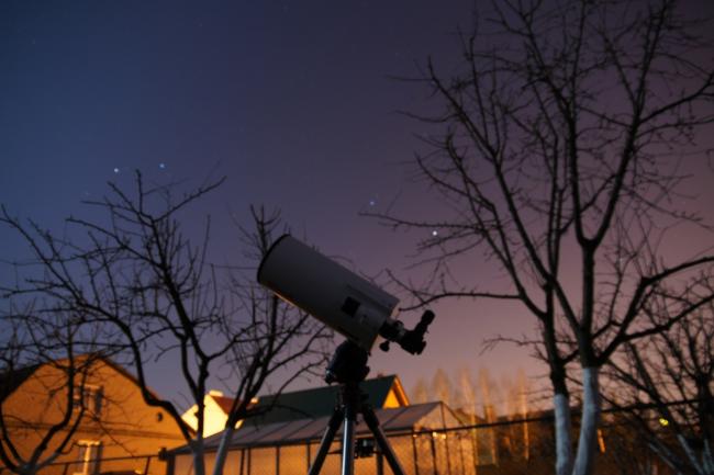

Manfrotto 190XDB + 804RC2. Это будет следующий мелкий обзор (уже про ED 80/560) :)
Вот отлично. Я как раз неспешно ищу что-то на замену JWT. Буду ждать обзора.
На мой взгляд - это максимально легкое, что можно купить за разумные деньги (увы, на карбоновый штатив, который на полкило легче, лишних 200 баксов нету). Головка, прямо скажем, требует сноровки и терпения, но до 140х в принципе справляется. 410-ая стоит опять же дороже раза в три, тяжелее в два раза, а вес критичен, ведь в основном я выезжаю на наблюдения с 60л рюкзаком за спиной, куда еще нужно запихнуть палатку и прочее снаряжение для 1-2 дней пребывания на природе. Планирую также затестить 391-ую голову, в которой тефлоновые прокладки. Цена только смущает, но уже тем, что низкая. Но отзывы зарубежных телескоповладельцев положительные.
фотка 804 головы
Я в своё время присматривался к шаровой голове. Там можно слегка ослабить винты и двигать трубу как добсон (на трении).
