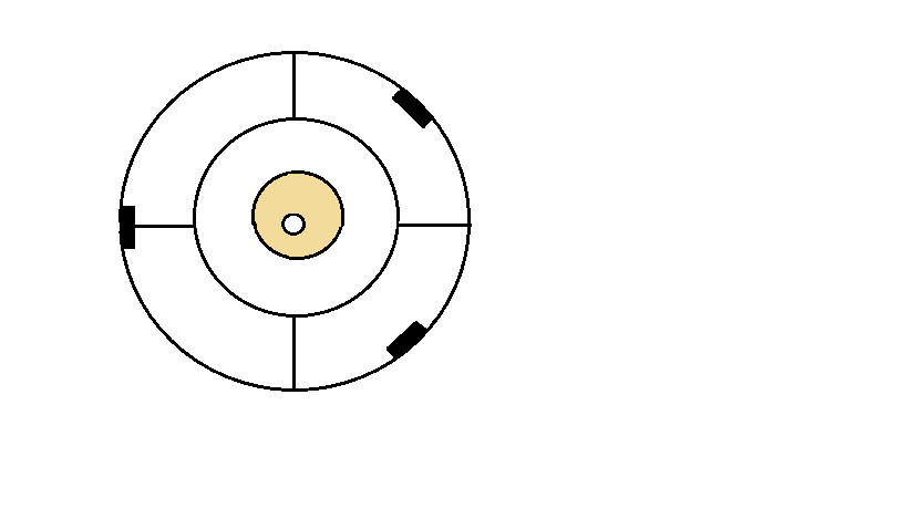

Здравствуйте.На грядущих выходных собираюсь впервые заняться юстировкой своего ньютона Levenhuk Ra 200N Dob.
На выходных прошедших,смастерил самодельный чешир из киндера с диаметром отверстия 2мм и увидел следующую картину.(немного переборщил с размером ДЗ)
post-1842-0-46360100-1393271613_thumb.pn
Хочу услышать комментарии по моей зарисовке-что и куда мне нужно повернуть.
Как я понимаю ,ГЗ в порядке.
Проблема с ДЗ которое нужно подтянуть чуть вниз и влево.
1. Сводим перекрестье чешира и метку на ГЗ - этим мы отцентрируем ДЗ.
2. Корректируем положение ГЗ концентрируя все круги.

Прошу помощи.
1.Значит я свёл  центр чешира и метку на ГЗ
2.Когда же начал просто отворачивать контрящие винты на ГЗ,предыдущая настройка ДЗ сбилась напрочь!!!(перекрестие чешира просто "улетело"в сторону)Так что-же нужно настраивать в первую очередь???
1. Перекрасьте и должно сдвинуться, но относительно центральной метки оно будет неподвижно, обратите внимание.
2. Сначала дз потом гз.
3. Я вообще контрящие винты не затягивал, завернул до легкого упора и так и оставлял.
Я в замешательстве!
Выставив перекрестие чешира с меткой ГЗ(с помощью ослабления и натяжки растяжек).
И только открутив один контр болт перекрестие чешира улетело с метки ГЗ!
Продолжать я не стал.
Минутку, а за чем Вы трогаете затяжки растяжек? Там же на стакане дз есть винты..
Ну вот,видите...Думал так правильней будет немного подправить...
