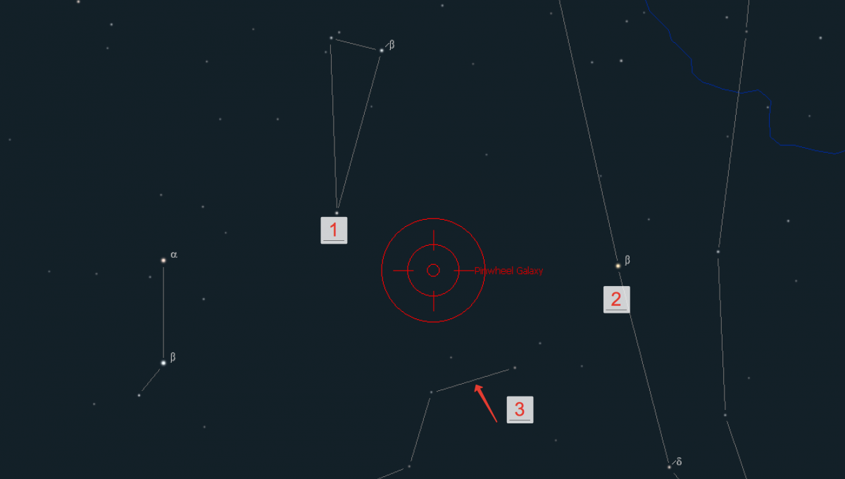

Вопрос обладателям Telrad, не использующим оптический искатель. Как вы наводитесь на объекты, в окрестности которых нет звезд ярче 6 величины (например, М33)?
Там есть и другие опорные объекты, коих под тёмным небом очень много. В основном оперируя методом собственных астеризмов. Привести пример?
Вы имеете в виду, что можно в качестве опорных звезд брать те, которые не попадают в 4 градуса Телрада, но при этом формируют узнаваемый рисунок, позволяющий приблизительно разместить Телрад так, чтобы искомый объект попал в окуляр? Этого оказывается достаточно для истинного поля зрения телескопа чуть больше больше градуса?
Пожалуй, не отказался бы от примера :)
Таких мест почти нет. Из данного примера все решается проще простого. На карте как всегда центрируем по М33 визир искателя.
А на небе видим картинку как ниже. Просто помещаем визир Телрада в требуемое место, примерно! Опираясь на примерные расстояние до звезд 1 и 2, а также характерной линией звезд 3.
М33 - 100% в поле зрения окуляра.
Изображение ниже кликабельно.
Спасибо, теперь понятно! Но мне, похоже, придется все равно Телрад крепить с другой стороны трубы, т.к. правый глаз видит хуже левого :(
