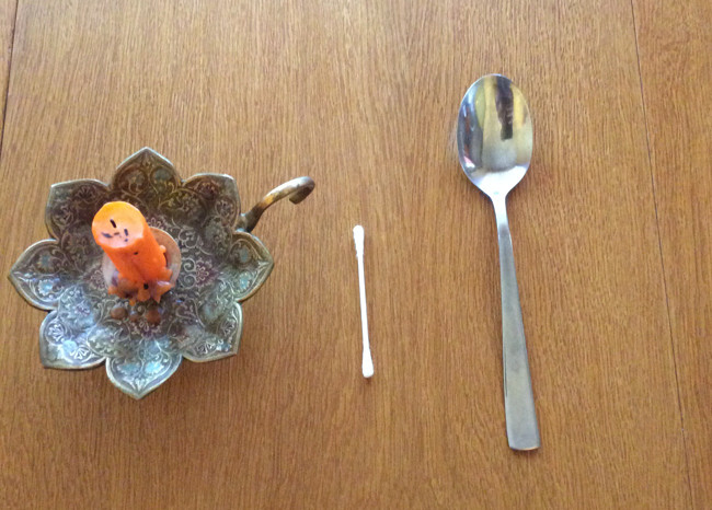

Нам понадобиться всего три вещи. Свеча, ложка и ватная палочка.

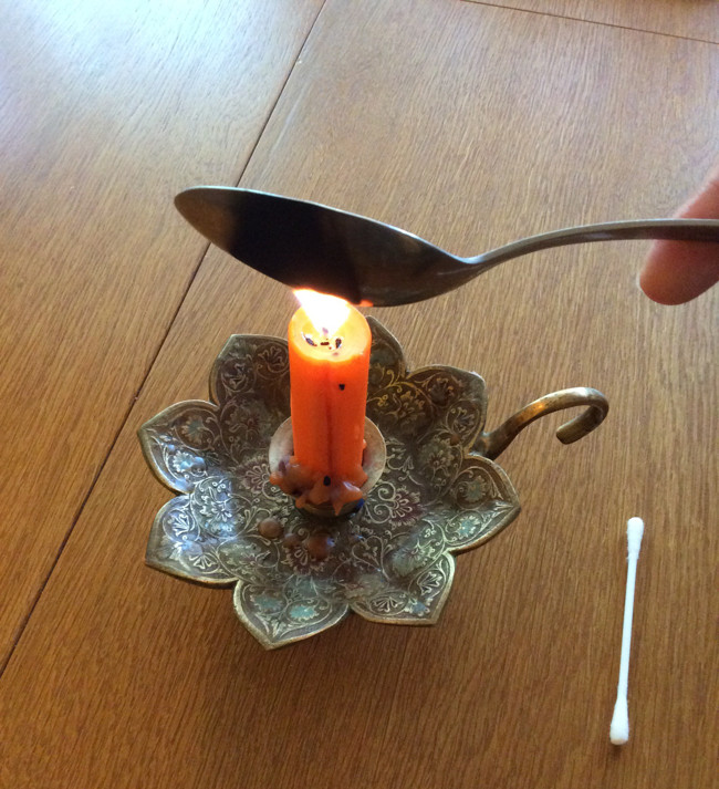

Зажигаем свечу и густо коптим ложку.

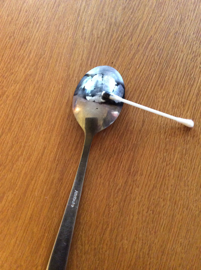

Затем смазываем (наносим) сажу на ватный шарик палочки.

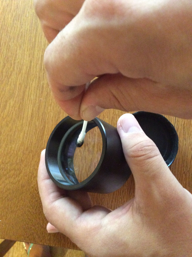

Чистим жирные следы на линзе. Предварительно, рекомендую смахнуть пыль мягкой кисточкой из очень мягко ворса.
Вуаля, никаких жирных следов!!!
Внимательно посмотрите, если остались следы сажы, то удалите их чистой стороной палочки.
