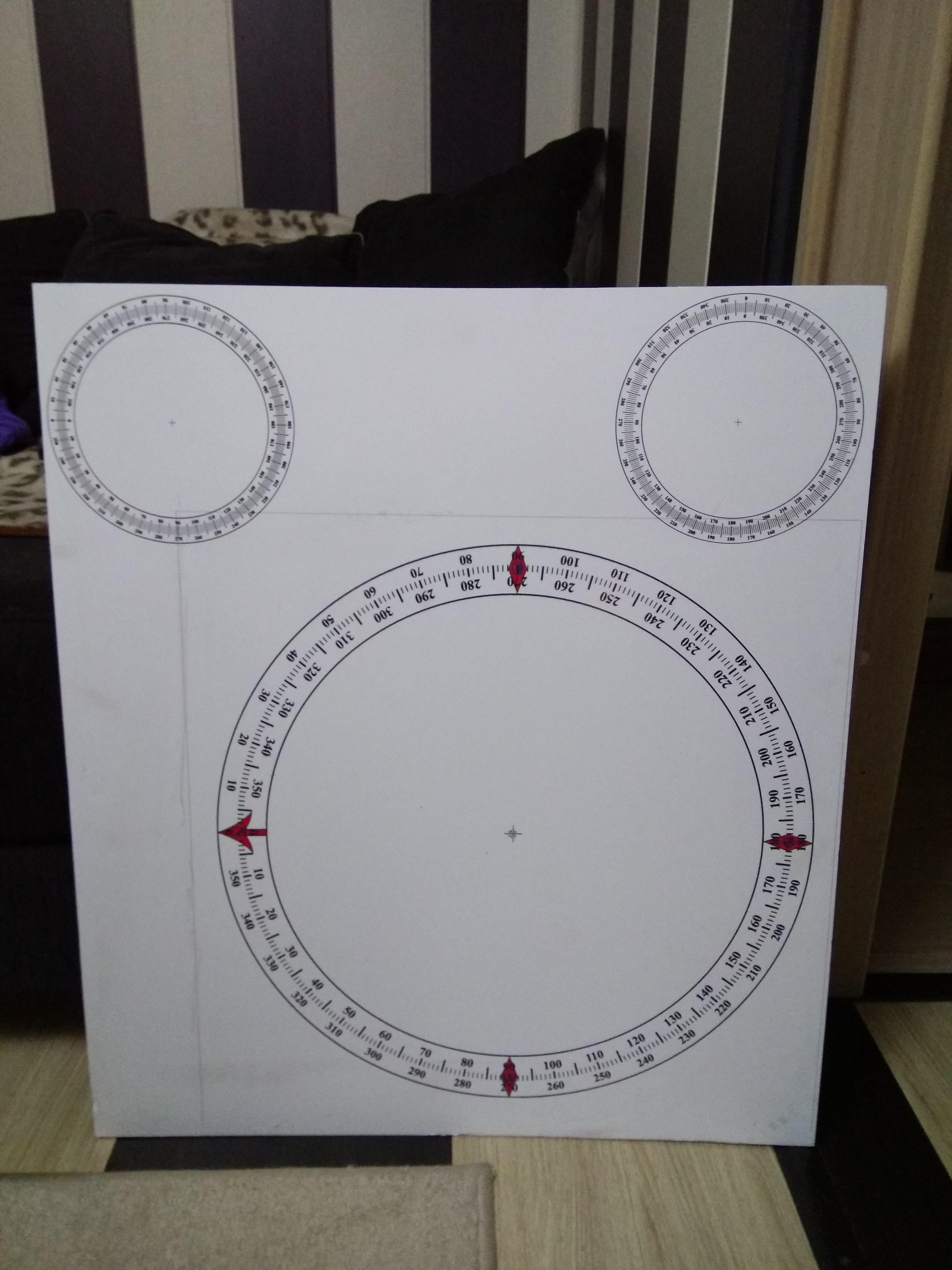

Приветствую всех! Сообразил механику тонкой наводки DOB8, теперь хочу прикрутить Push To. Хочу прямо на нижнем столе напечатать шкалу! Никто в Мск не знает где это можно сделать, или где купить готовые? Нашёл одну контору по печати, но ценник....... И есть вопросы: на фото у Vlad1971 боковая шкала расположена так, что ноль не в горизонте, у него 45 градусов в вертикале! Что-то не пойму! Я думал трубу надо ровно в горизонт располагать, это и будет ноль. Можете разжевать?

Когда труба в ноль по вертикали ,то и стрелочка на шкале в ноль тоже .....мысленно глядя на фото представте себе это )  ....просто это зависит где на флянце  изначально вы прикрепили стрелку   .... моем случае я совместил ноль на шкале со стрелкой в этом положении ..Вы можете ,что бы не резало глаз расположить шкалу так чтобы ноль был по горизонту) ...но тогда  стрелке будет мешать боковина монтировки.

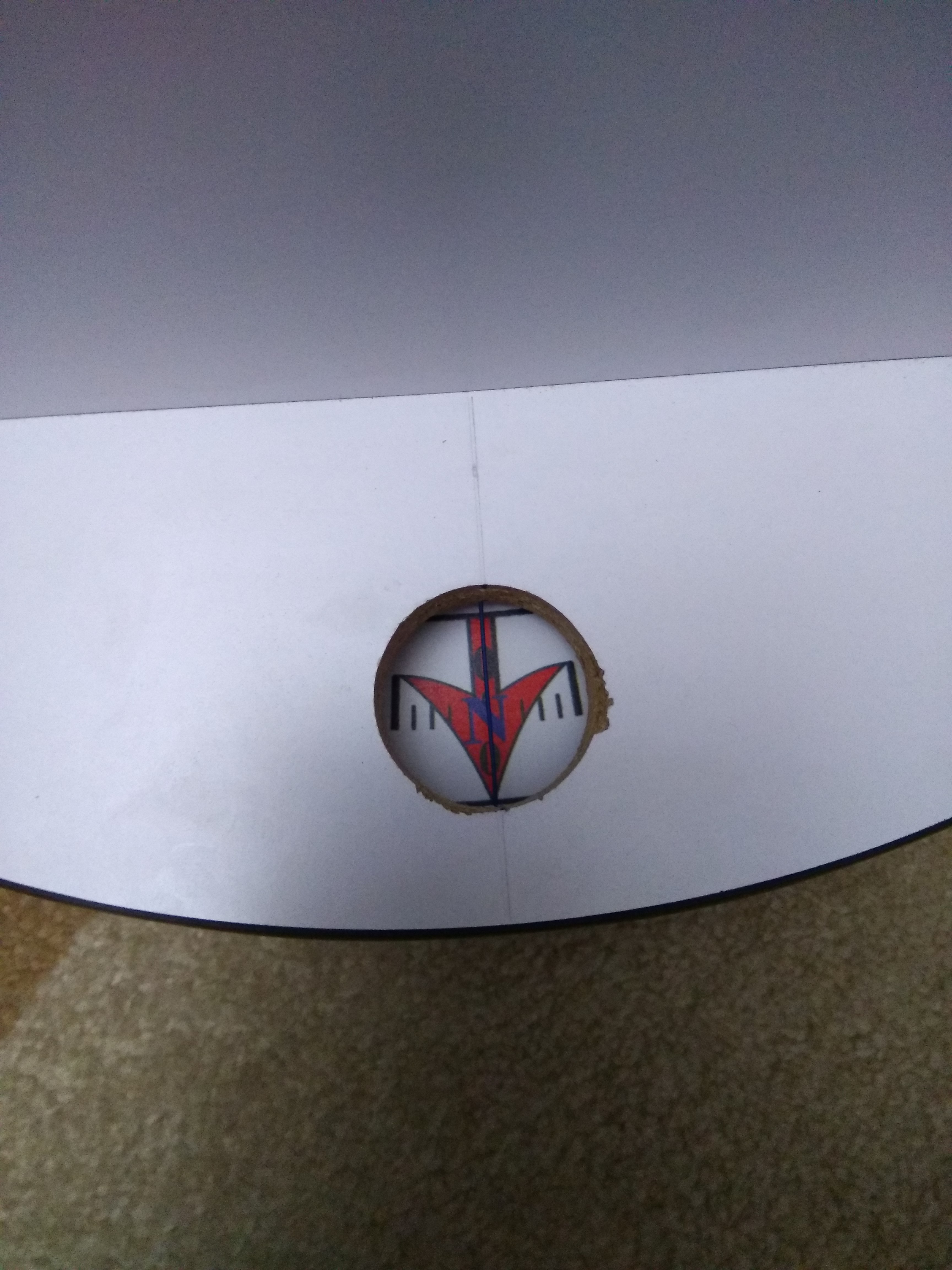

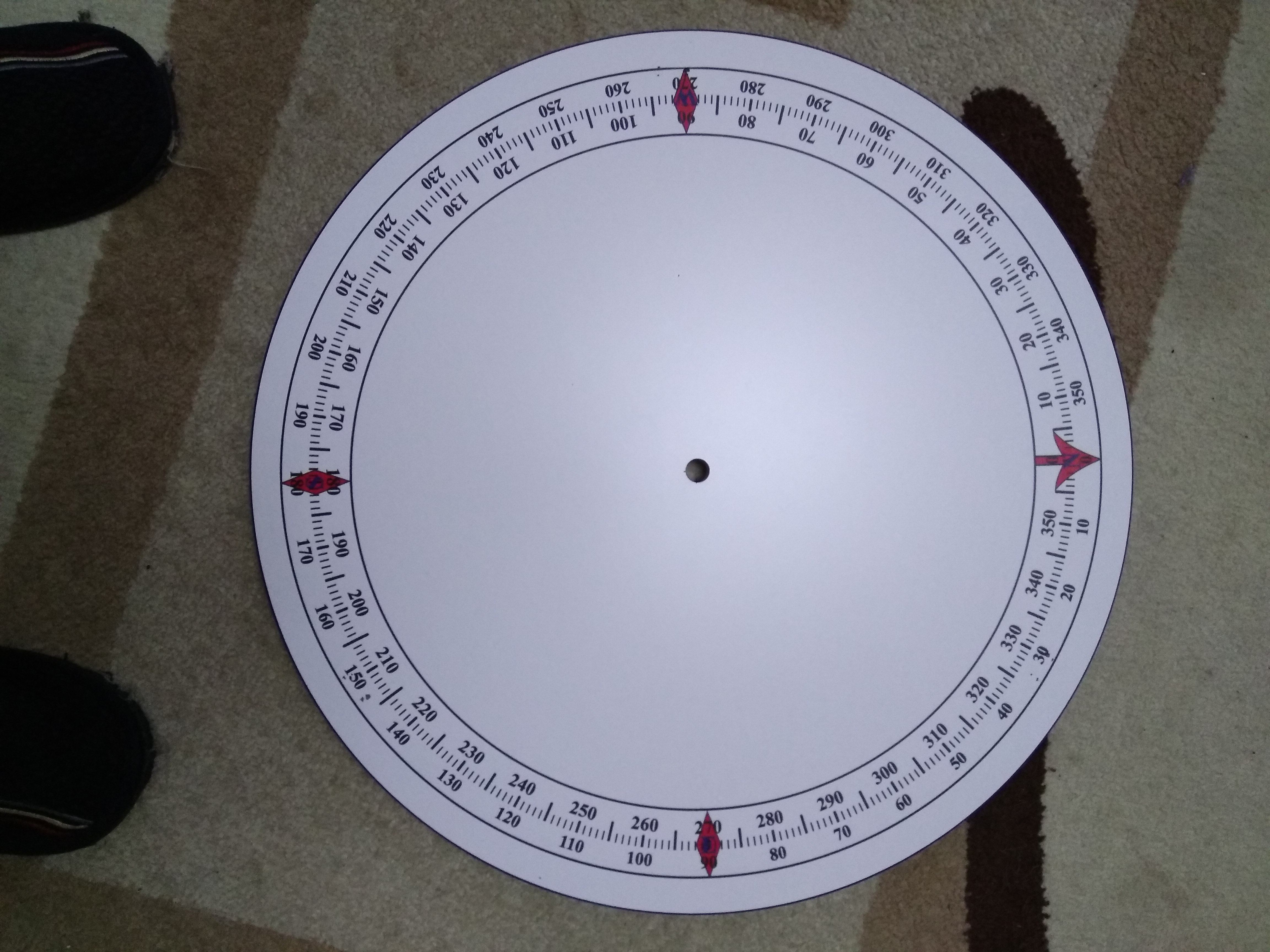

Ах, вон оно как, Михалыч! Ну, теперь понятно объяснил! Теперь, если можно, по лимбу! Тот файл, что здесь в PDF лежит уже готов к печати? Вроде у него размер не будет соответствовать тому отверстию, которое у Вас в верхнем столе!
Размеры  координатного круга и центрального  отверстия в нем   при заказе печати вы указываете какие вам нужно.....такие вам и напечатают и обрежут  .... диаметр распечатанной шкалы будет соответствовать например диаметру нижнего блина монтировки ... отверстие на верхнем блине вы вырезаете сами (пером по дереву) в  таком месте , чтобы в него было видно шкалу ....я писал выше ,где заказывал и из чего,  печать координатного круга у нас в Ставрополе  обошлась примерно в тысячу рублей на прочном тонком пластике ...самоклейку не советую ,потому что нет гарантии что при наклейке её не поведет или не изменится её геметрия .....точность исполнения шкалы и механики довольно критично в  этой методике.
1 час назад, Vlad1971 сказал:
Нашёл печать прямо на ДСП, обойдётся в один тыр! Завтра вырежу отверстие, очерчу диаметр и пусть в него пропечатывают. Механику почти дособрал, осталось дождаться токарки. Всё очень тонко и плавно, без рывков, залипаний и откатов по обеим координатам.

Есть  опасения ,что могут быть проблемы с концентричностью при таком способе печати .
19 час назад, Vlad1971 сказал:

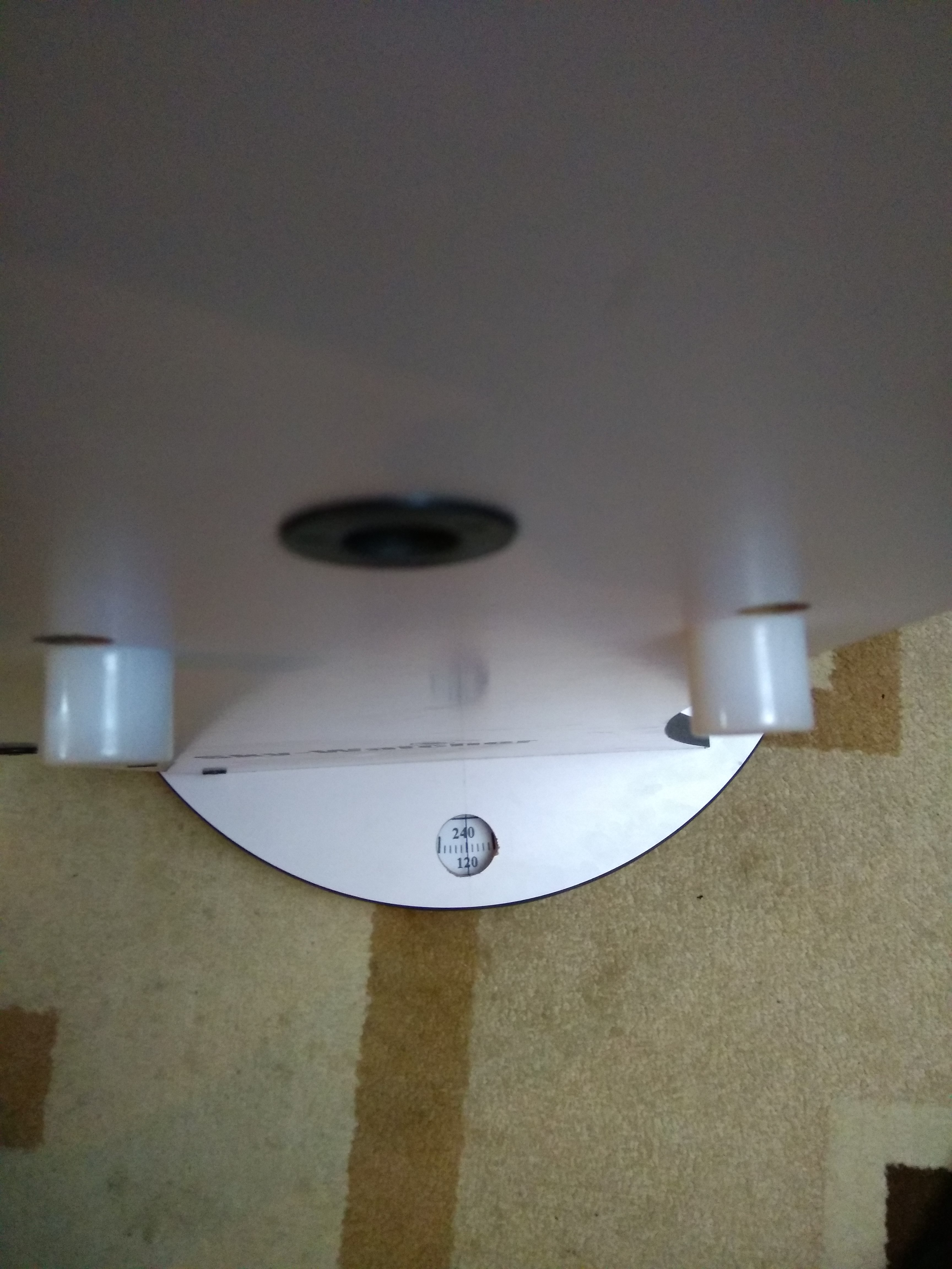

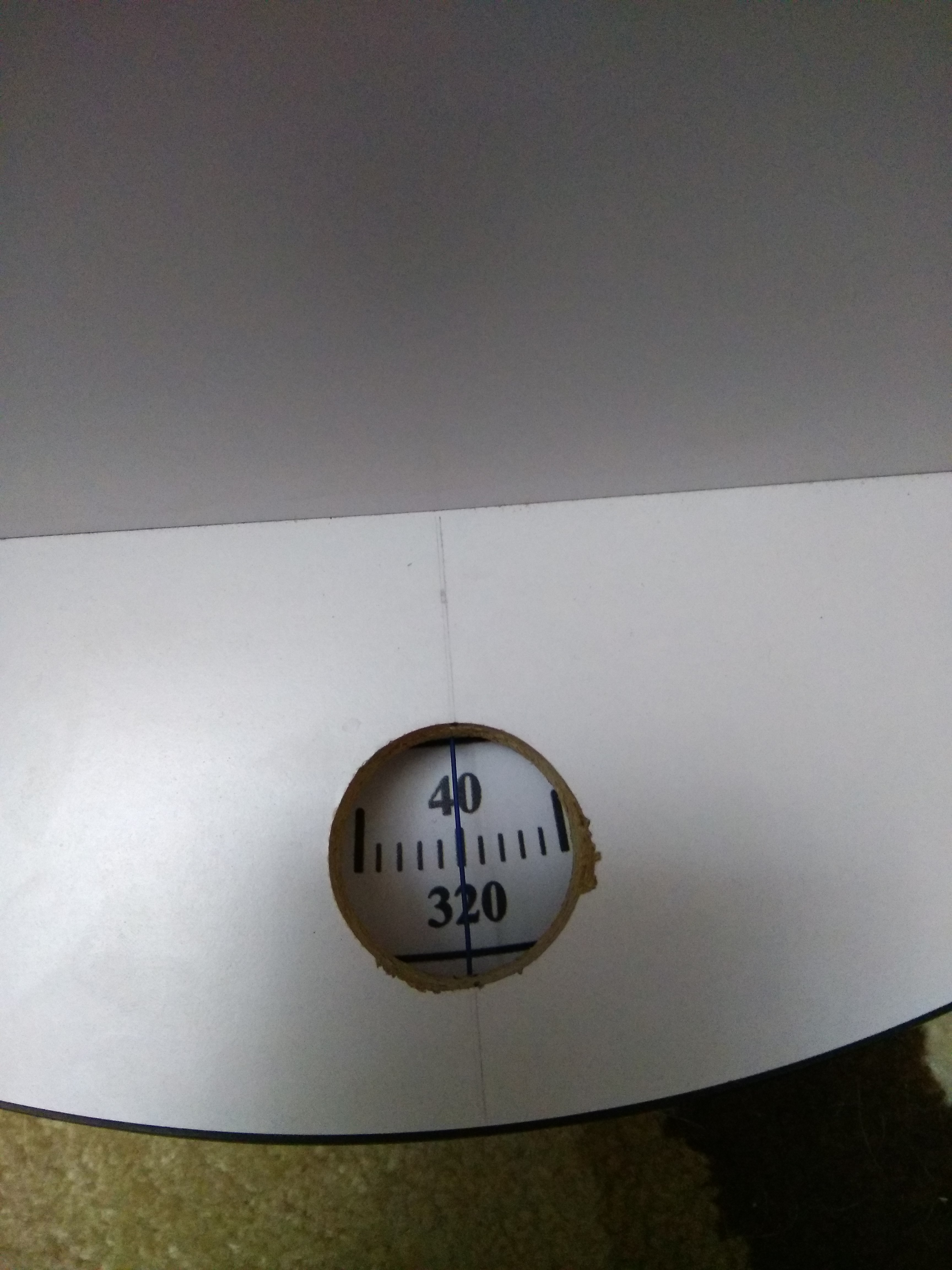

Что имеется ввиду под концентричностью? Они сначала по столу печатают шаблон, потом по этому шаблону располагают файл и только потом кладут стол под печать! Я вырезал отверстие в верхнем столе и через него очертил два диаметра на нижнем, ставя карандаш по краям отверстия, вот в этот диапазон они и впишут файл.
Ну что ж, вот результат! Только я лоханулся с размером! Выложенный тут файл не лезет в окошечко 40 мм. Я его сделал уже, но не учёл размер холста! Когда тянули изображение для размещения по центру, оно снова увеличилось! Ну, да ладно! Видно и пойдёт! Осталось люверс вставить, чтоб сколов не было видно! Напечатали и ещё шаблон подарили на пластике, теперь есть два!:) Боковую шкалу, сделал на пластике, посажу на двусторонний скоч, когда угломер приедет!
