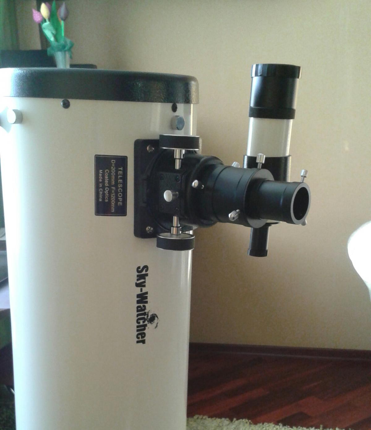

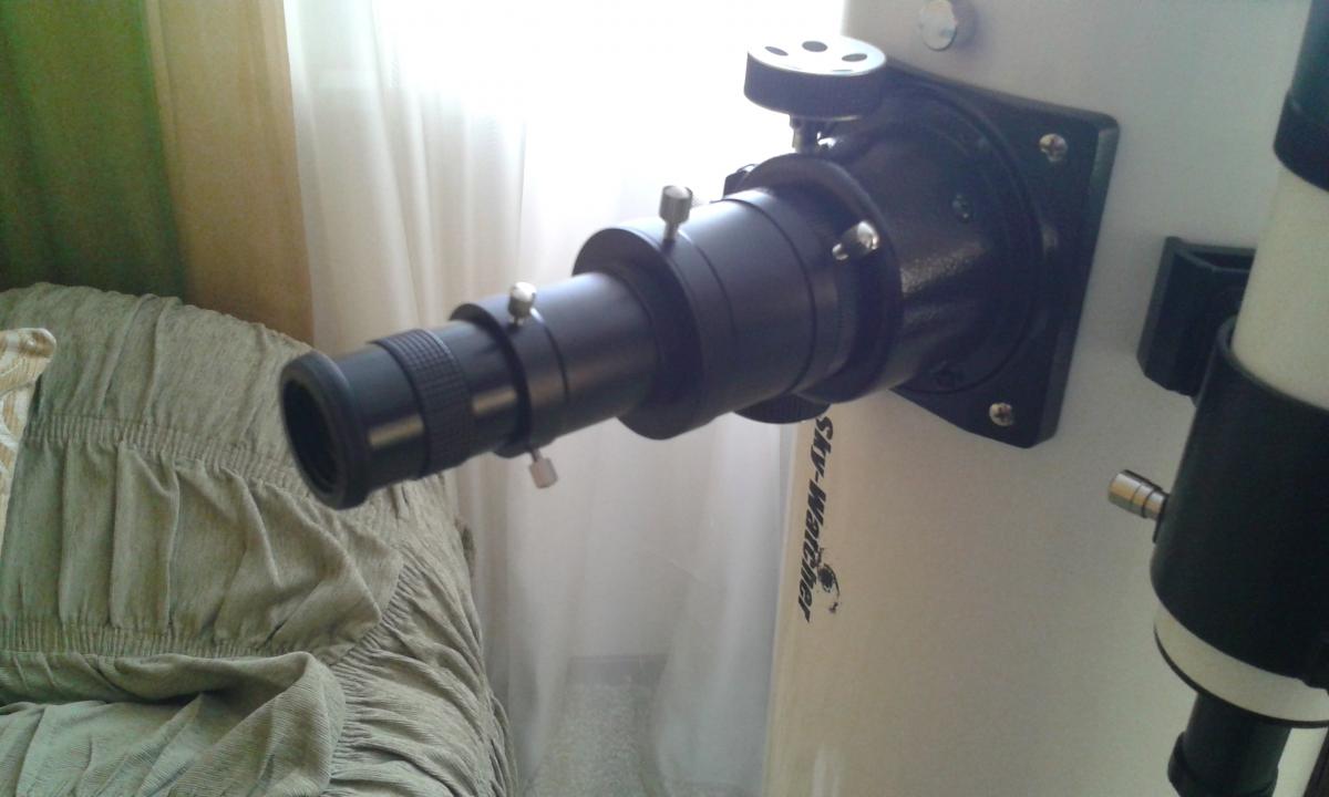

Вот окулярная трубка
post-2918-0-00226800-1448698576_thumb.jp

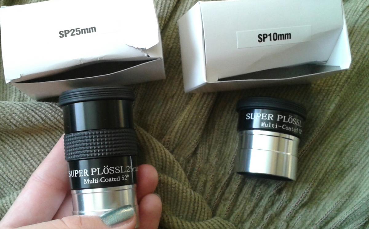

А вот и окуляры.
Других нет
post-2918-0-01178900-1448699054_thumb.jp
Вот уже лучше :)
Сняли так, что не видно самих линз окуляра, снимите со стороны линз ещё раз.
Напрягает первое фото выглядит буто действительно на окуляре нет передней линзы!
каробочки сильно помнуты будтобы их толи сжали толи роняли :(
(если линз не хватает то замена окуляра по гарантии)

Ещё вовсе не объязательно накручивать сразу все удлинители фокуса
вначале поставте один удлиннитель 1,25" без большого 2" - обычно этого хватает.
Если облака видно чётко, без крестика и держателя всё нормально,
но странно а кудаж он делся ? :)
Удлинитель уберите и все будет пучком.
Удлинитель это что, простите?
