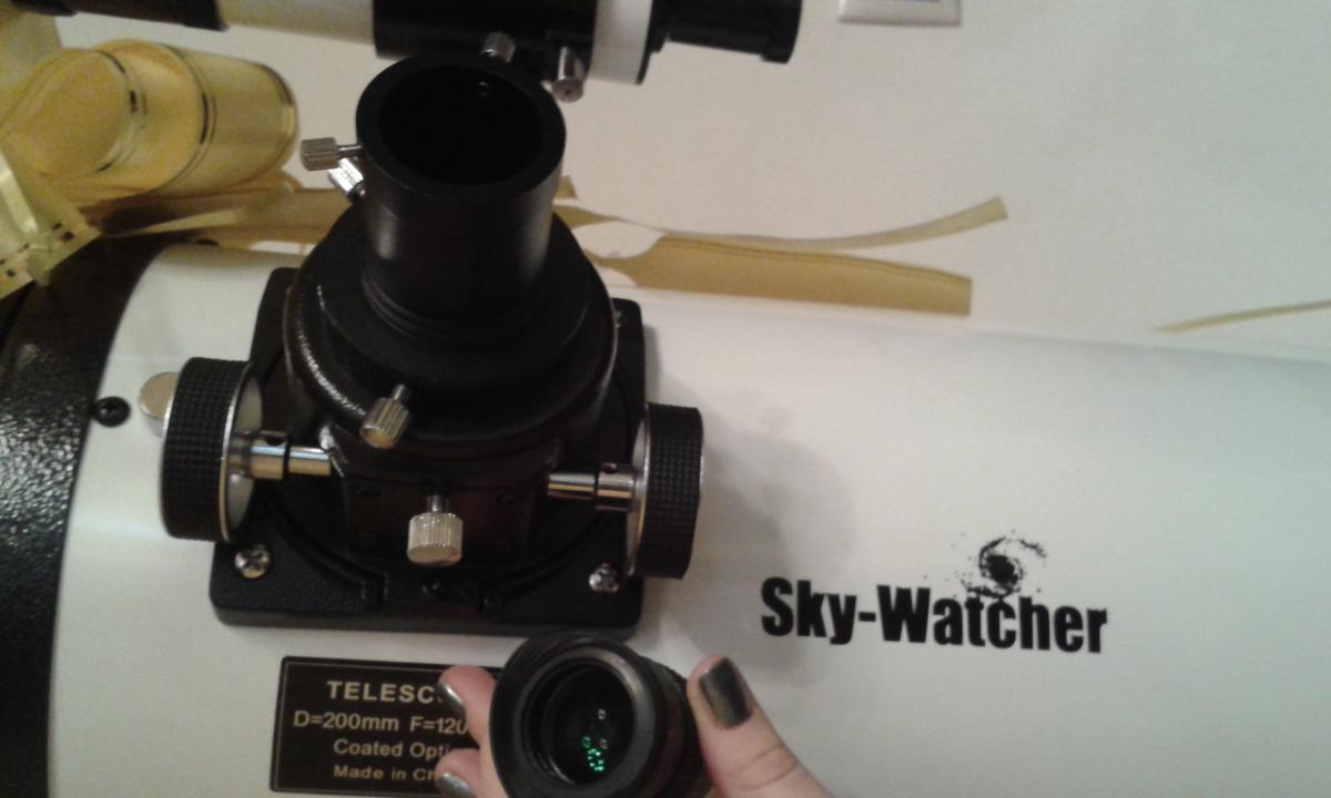

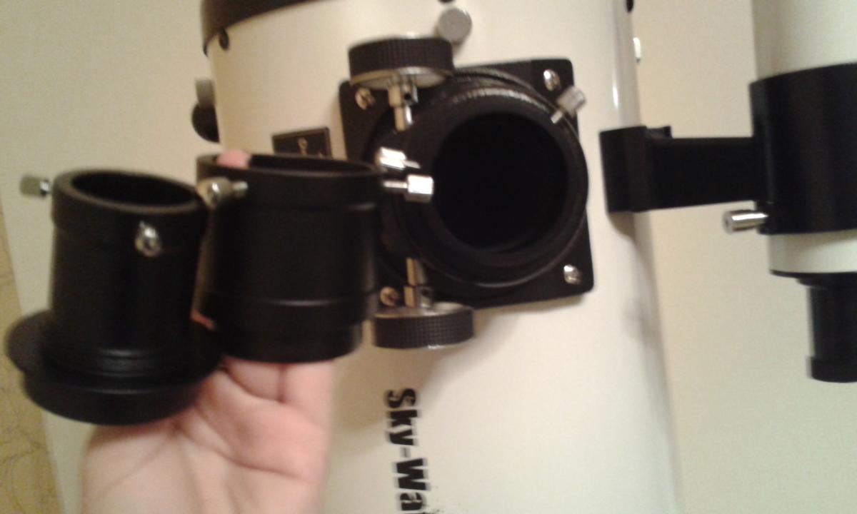

Вот балыбаху сверху уберите, оставьте только переходник с 2" на 1,25".
Удлинитель это что, простите?
Дополнительный отрезок трубы чёрного цвета диаметром ~50mm
который всравлен у вас между фокусёром и переходником для окуляра 1,25" (~32mm)
Удлиннитель требуеться в редких случаях с некоторыми BL и фото камерами которым не хватает фокусного отрезка.
Его не надо втыкать без нужды !
Оставте только то, что на большом пальце :)
Окуляр выглядит нормально передния линза на месте :)
То что на большом пальце раскручивается?
Похоже Таьяна всё собрала и ушла в наблюдения  :)
У меня есть точно таойже переходних в комлекте с телескопом SW, он разборный :)
Блинчик имет внутрению резьбу для трубки 1,25
и внешнию резьбу M42 для соединения с T-Adapter
можно при жалании вкрутить всё одновременно.
Уйдешь тут в Москве в наблюдения, как же) еще не проверяла на звездах, поможет ли то, что убрала удлинитель. Погода, погода...
Я чего-то упустил, откуда в комплектации таких добов этот удлинитель взялся и главное для чего?
Вот так??
Да, так. Вставляете окуляр и крутите колесики для наведения на резкость. Единственное проверьте чтоб трубка фокусера перемещалась вверх вниз. Посредине есть фиксирующий болт, если он затянут трубка будет стоять на месте
Ну или если силы много то на алйюминевой трубке будет оставаться бороздка :D
Стандартный набор переходников, ничего удивительного. Про какой спрашиваешь? Один для 2 окуляров, один для 1.25. Тот который 1.25 не надо раскручивать. Тот который на 2 при отсутствии 2" окуляров практически не нужен.
не будет. это крейфорд, а не рейка. колеса фокусеровки будут вращаться, а трубка стоять на месте
