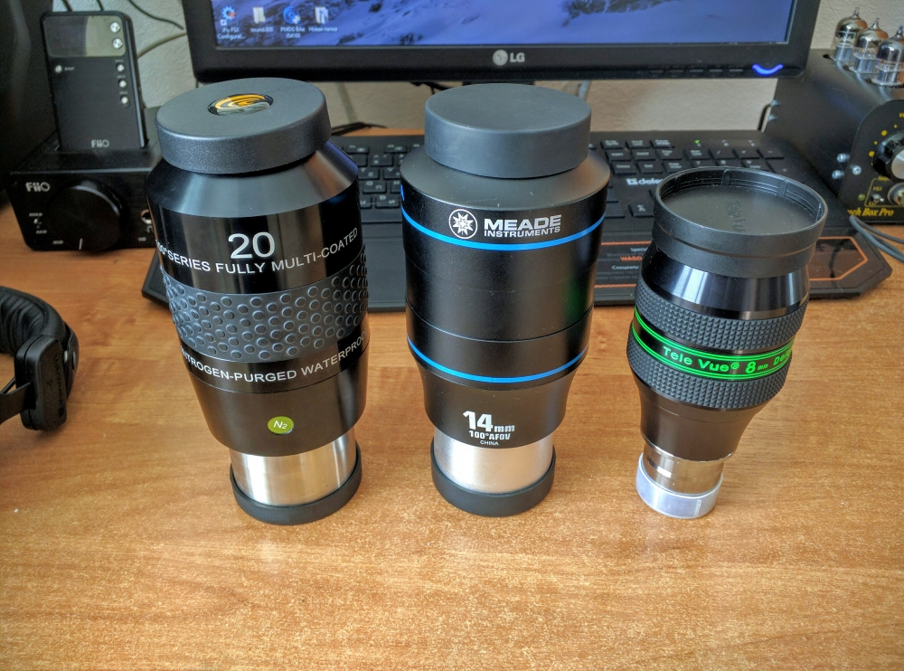

Опубликовано: 10 авг 2016 Э? А больше ни у кого окуляров нет?:) Все просто в фокусер палят?:) Explore Scientific 20/100 - мой любимый окуляр, дает шикарные панорамы. С ним также удобно производить поиск ярких и крупных объектов... Meade XWA 14mm - по логике - основной окуляр для большинства ярких объектов. Что о нем можно сказать - 14мм и есть 14мм - самый ходовой фокус, типичная рабочая сотка, с соответствующим уровнем проработки поля. Лучше, по моему мнению - только Ethos 13. Tele Vue Delos 8mm - это самый ужасный окуляр, какой я только видел! Вот честно, ни в коем случае не покупайте его, иначе плакать вам горькими слезами, когда вы его вытащите из фокусера и глянете в окуляр по проще.... После него, глаза просто перестают видеть через другие окуляры: оказывается в окулярах до 300$ есть какая-то дисторсия, астигматизм, хроматизм на краю - ужас... Теперь из-за этого окуляра, я вынужден думать о покупке Ethos 21 и 13 вместо текущих соток и авторское зеркало, вместо моего позорного со штрелем 0,87... Поберегите свой кошелек, иначе Tele Vue высосет из него последние крошки... Вот ссылка на обзор: Поделиться сообщением Ссылка на сообщение

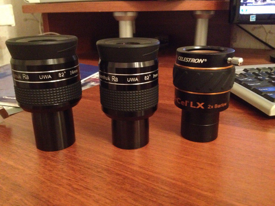

Опубликовано: 14 янв 2017 Тоже поделюсь своим комплектом окуляров, который получилось собрать за полгода владения телескопом. 1) Levenhuk Ra UWA 7mm. Первый окуляр, который я купил спустя месяц после покупки телескопа. По сравнению с комплектными суперплесслами этот окуляр показывает на совершенно другом уровне, а при отсутствии опыта использования других окуляров разница в качестве необъективно возрастает. Действительно, широкое поле (~82 градуса) позволяет почувствовать себя погруженным в космос, как будто ты смотришь в гигантский иллюминатор. Уже спустя время, немного поднаторев в теме окуляров, обнаружил, что по краям он немного мажет звезды. Благо, делает он это у самого края, и не так критично, как2) Levenhuk Ra UWA 16mm. Мой второй окуляр, приобретенный в начале осени, в связи с чем проверить его на деле получилось спустя 2 месяца (осень в моих краях была безжалостной на ясные ночи). По сравнению с первым вариантом по краям заметные искажения и затрагивают они бо́льшую область, нежели 7мм. В остальном, окуляр безусловно приятнее в использовании стандартных. Сейчас жалею, что не подкопил на ESку 14мм в этом же диапазоне (хотя натыкался на отзывы, будто это у них самый слабый по исполнению окуляр в своей линейке), но, тем не менее, все лучше комплектных образцов. 3) Линза Барлоу Celestron X-Cel LX 2x. Не поскупился на покупку не самой дешевой барлухи, дабы двукратно расширить выбор увеличений для наблюдений. Купил ее для планет и Луны, в принципе визуально не сильно затемняет картинку. Особенно понравилось ее использование в сочетании с 7мм окуляром по всем газовым гигантам. Как любой новичок, только-только познакомившись со всей кухней, хотелось накупить окуляров (и не обязательно дорогих, можно кельнеры и плесслы), чтобы получить максимально полезное увеличение, а то и перевалить выше. С наступлением практики начинаешь понимать всю смехотворность и нерациональность ранее написанного тезиса. Подумываю о покупке следующего окуляра- обзорника в районе 24-28 мм. Вот его сейчас действительно не хватает. 1 пользователю понравилось это Поделиться сообщением Ссылка на сообщение
