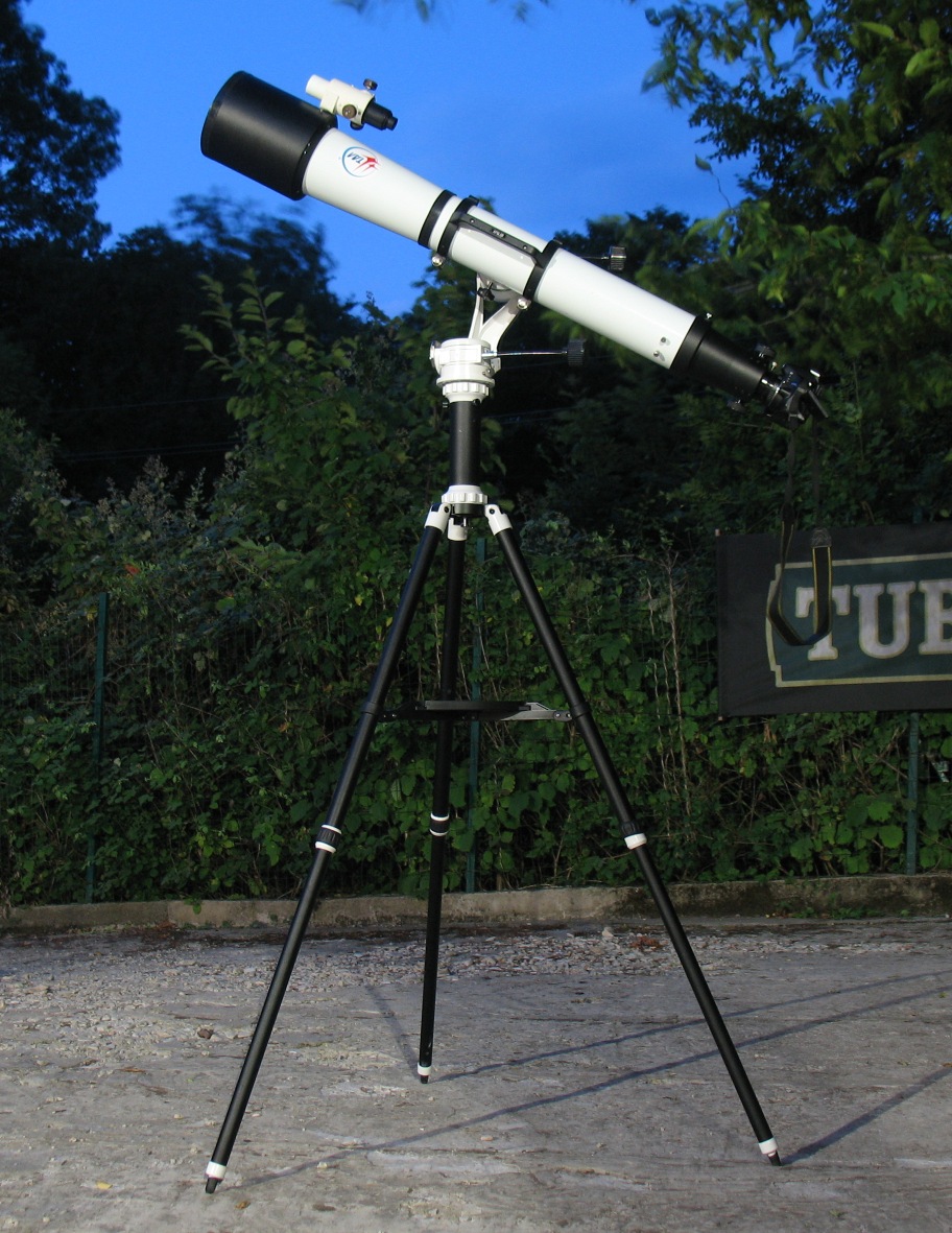

И вот притащил наконец-то НПЗ-шную трубу на дачу. Труба очень длинная, с антиросником ок. 1.2 метра (думаю купить для перетаскивания ее с монтировкой чехол для горных лыж). Интересно, что в комплект не входят ни только окуляры, но и крепежная пластина. Заказал конечно, но пока что сделал пластину из куска плинтуса: чуть подстрогал с торцов и просверлил 2 дырки.

Про продукцию НПЗ на форумах бытует мнение: оптика хорошая, но гайки закрути сам. Подтвердилось полностью.
При прикручивании видоискателя сразу обнаружилось, что винты подходят как-то плохо. Прикрутить-то прикрутил, но закрепить намертво всё ж не удалось. Расположен он вполне удобно. Ожидал, что будет трудно подсунуть голову между ним и Г-образным выходом трубы, но выход трубы вращается, так что можно приспособиться.
Сам видоискатель, скажем прямо, не порадовал: нет никакого антиросника, нету крышки для окуляра (будет покрываться росой). Также в отличие от левенгуковского здесь настраивается резкость. Трудно сказать, хорошо это или плохо. У меня более-менее нормальное зрение, мне без этого удобней. Но кто-то поставит тут плюс. Такое впечатление, что они приладили вместо видоискателя один из своих прицелов: смотришь днем - вроде бы всё четко, но ночью видно в него заметно хуже, чем в левенгуковский (оно, конечно, и понятно: можно ли сравнивать 50 мм и 30?). Крест тонкий-тонкий, в темноте практически не виден; объекты заметно тусклее; часть поля зрения загорожена самой трубой.
Но более всего разочаровала его настройка: у левенгука видоискатель плавно наводится двумя винтами на пружинках, здесь же просто зажат тремя винтами: расслабляешь, нацеливаешь, и затягиваешь - очень неудобно. Нацелить его точно у меня так и не получилось. Интересно, что предварительно прицеливаться на Ньютоне также заметно проще. Видимо потому что труба цилиндрическая, сразу видно, куда смотрит. А тут она коническая. Но это, возможно, дело привычки.

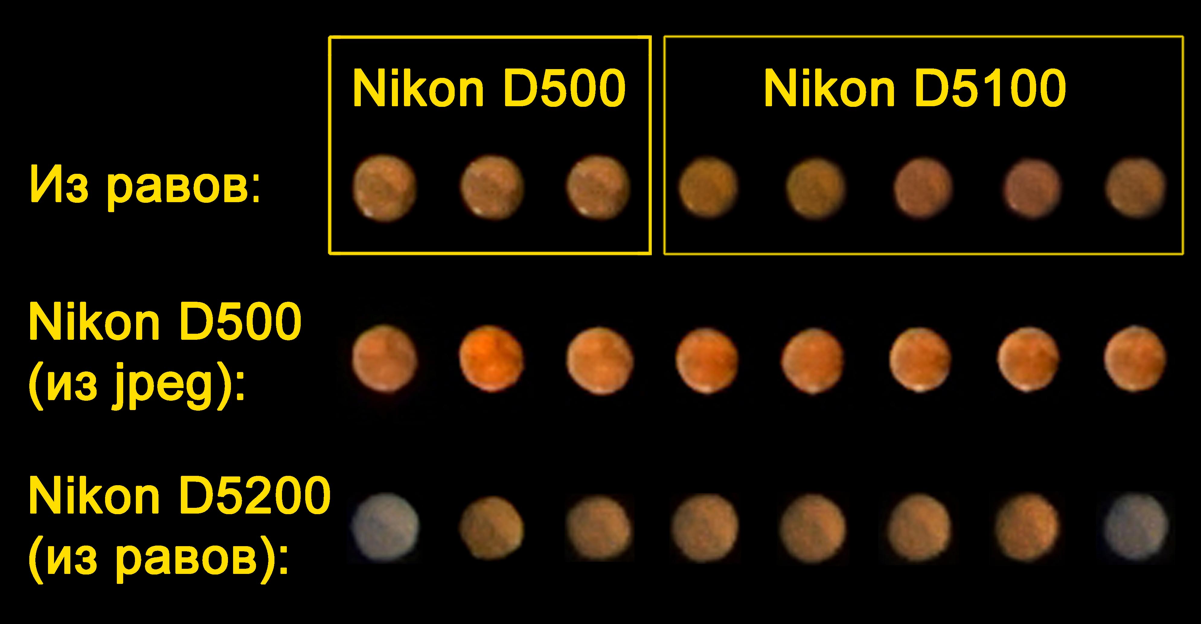

Почему кружок Урана год назад в ТАЛе кажется видным хуже, чем в левенгук, понять так и не могу. Возможно, сказывается яркость: ведь Уран довольно тёмная планета, а наблюдать его приходится при достаточно больших увеличениях.
Интересно, что зеркалка на ТАЛе при малой яркости кадра всё время сбивает баланс белого в сторону красных тонов, чего не наблюдается на левенгуке. Поначалу я считал это чистой случайностью, но чего-то слишком часто она повторяется. Видимо возникает какое-то несварение коррекции хроматизма внутри трубы и методом оценки ББ электроникой камеры. Так в этой таблице можно видеть, что цвет Нептуна какой-то белёсый.

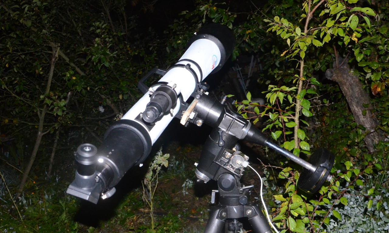

Могу добавить некоторые уточнения по поводу Аполара, набежавшие за этот год
1. Видоискатель - полный ужас, от крепления и наводки и до оптических свойств. Вы совершенно правильно сделали, что купили SW 8x50, поскольку он у меня на Левенгуке, могу сказать- небо и земля. Лично я уже переместил его на антиросник, полностью переделав крепеж и установив более-менее нормальное наведение тремя ручками. Вот фото там, на юге, очень ранним утром (выдержка 15 секунд):
APOLAR_ON_AZ5.thumb.JPG.17390d128ec7814a
Но всё равно полный отстой. Крест в видоискателе виден разве что при городской засветке или наведении на Луну. Я уже приспособился работать с фонарем: вначале смотрю в видоискатель на объект, запоминая его положение, а потом включаю не яркий фонарь, наведенный в видоискатель. При этом объект исчезает, зато становится видным крест. Так через одно место и навожу.

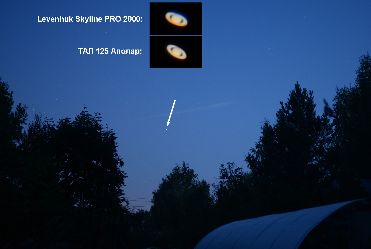

1. Сатурн. Его мне, честно сказать, выкладывать стыдно. Дело в том, что планета в 2018-м проходит очень низко над горизонтом. Когда, несколько лет назад, планета была повыше, видимость в Левенгук была ЗНАЧИТЕЛЬНО лучше. И щель Кассини вполне можно было разглядеть начиная с 200x крат
Saturn_August2018_comparison_1280x860.th
Оба фото сделаны в один день. Разный угол поворота обусловлен неточностью закрепления зеркалки в кольце.
Кто-то может сказать, что Левенгук, мол, разъюстирован. Его я юстировал за день до этого снимка, и довольно тщательно. ТАЛ же, как отъюстировал на юге, так больше и не трогал (100 с лишним км в автобусе + более 1000 на верхней багажной полке плацкарта + 100 км в электричке, ну и всякие там встряски при перетаскиваниях в чехле для сноуборда):

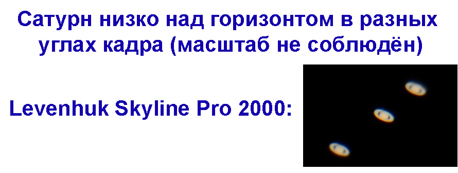

Кстати, для меня загадка, почему в Левенгуке при низком положении планеты такой сильный хроматизм. Даже если предположить, что телескоп неправильно отъюстирован, то ОТКУДА В РЕФЛЕКТОРЕ ВЗЯТЬСЯ ХРОМАТИЗМУ? Кома будет несомненно, а вот ХА? Ведь угол падения равен углу отражения для всех длин волн. Могу только предположить, что ХА возникают на защитных покрытиях зеркал. Ну или в самой атмосфере (но почему тогда их уровень в рефракторе оказался ниже! :).

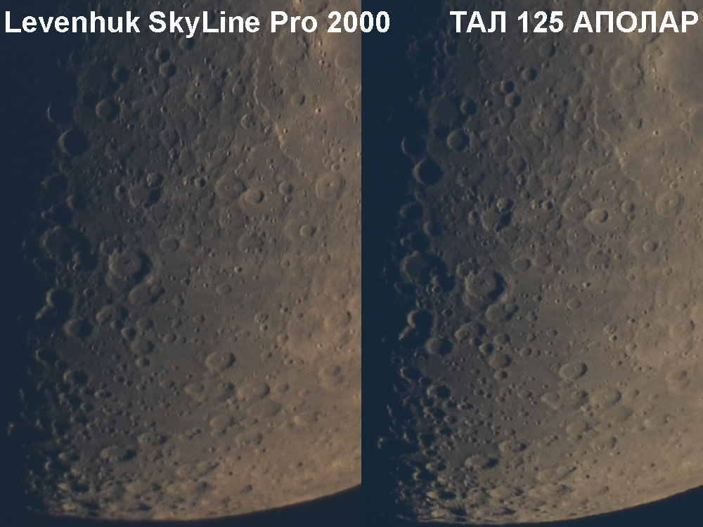

Выложу напоследок 2 фрагмента фоток Луны, также сделанных в тот же день. Луна заметно выше Сатурна над горизонтом:
Moon_Comparison(DSC_0752_DSC_0771)_1000x
На тональность не обращать внимания: снимки делались вечером, фото в Левенгук сделано на неск. десятков минут раньше, когда было светлее. Потом в фотошопе подкрутил контрастность, приведя приблизительно к одному тону. Тж помните, что у Левенгука F=1000, у ТАЛа 930, поэтому таловское фото на 7% мельче.

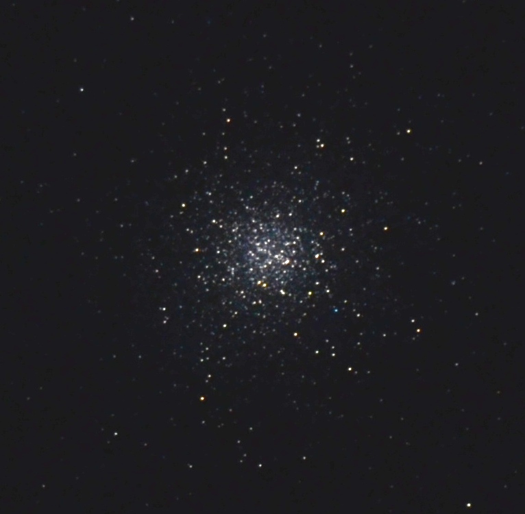

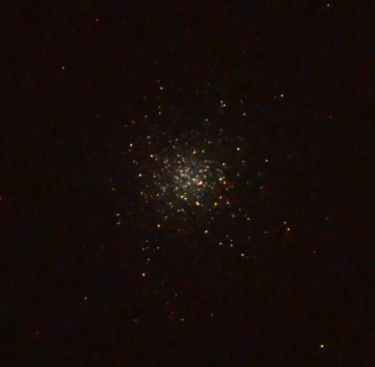

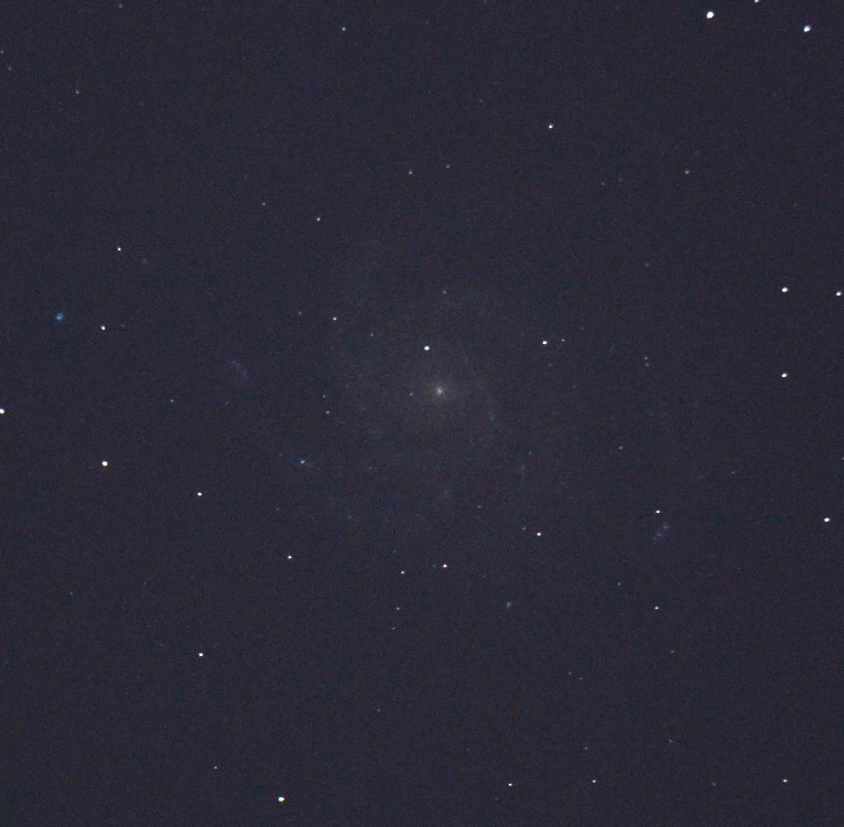

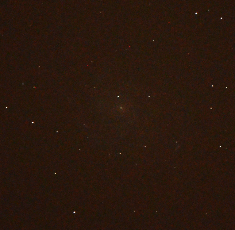

А вот как выглядит на снимке в оба телескопа, пожалуй самый красочный объект ГК Севорного полушария, туманность Геркулеса (M13). Выдержка и там, и там одинакова.
Levenhuk SkyLine PRO 2000 (t=5c, ISO 1000 - далее увеличена яркость средних тонов и чуть-чуть общая):
M13_Levenhuk_SkyLine_PRO_2000_766x750.JP
ТАЛ 125 АПОЛАР (t=5c, ISO 3200 с последующим увеличением яркости средних тонов):
M13_TAL125_APOLAR_766x750.JPG.e49be560c4
Больший уровень шума фотографии с ТАЛа и вероятно ошибка баланса белого (использовался AWB) вызваны меньшей апертурой ТАЛа, и как следствие, необходимостью использовать втрое большее ISO. Но так M13 выглядит именно на фотографии; своими же глазами видно будет хуже: в левенгук можно увидеть спиральные рукава (вполне видны в окуляр 6.3 мм), А в ТАЛ только туманное пятно, которое при тщательном рассмотрении всё-таки распадается на звёзды. Но не более. Так что на объектах ГК преимущества рефлектора очевидны.
Давайте выложу ещё фото M101 Большой Медведицы. Снято на Levenhuk Skyline PRO 2000 (выдержка 30 с; ISO 1000 - яркость средних тонов далее увеличена):
M101_Levenhuk_SkyLine_PRO_2000_766x750.J
Снимать на рефрактор 125мм её бессмысленно. Да и своими глазами, разумеется, вы ничего подобного не увидите: в 200 мм рефлектор выглядит как едва заметное пятнышко, видное только очень тёмной ночью и при небольшом увеличении, и только если очень приглядеться.
И всё-таки выложу M101 в ТАЛ125 АПОЛАР (выдержка 30с, ISO 3200, яркость и контрастность значительно увеличены):M101_TAL125_Apolar_766x750.jpg.d7bccda24
Для начала стоит указать  НА что снимали и параметры съёмки ?
Линзу BL использовали ?
13 часа назад, Vital сказал:
В том-то всё и дело, что использовалось прямое увеличение, т.е. линзы вообще не использовались!
Главное зеркало -> вторичное -> Nikon D5100 (APS-C матрица 16 Мпикс).
1. это может быть термпостаб,
2. Атмосферная дисперсия как раз рисует голубые контуры
Да, очень похоже на влияние атмосферы. Тем более, что у более высоких объектов в тот же день ХА как раз и не наблюдались. Вернее, я юстирую прибор обязательно с учетом того, чтобы в центре кадра их не стало (а по краям в любом случае остаются как кома, так и ХА, причем на обоих телескопах). Здесь же красные контуры были как раз в нижней части кадра, причем также на обоих телескопах. На Левенгуке это выглядело так:
Saturn_in_different_parts_of_frame.jpg.e
Положение планеты примерно соответствует положению ее в кадре. Масштаб, разумеется, не соблюден. В ТАЛе, если приглядеться, ХА на снимках Сатурна тоже присутствуют, и тоже нижняя часть окрашена в красно-желтые тона (как и Солнце по утру). Кто знает, может меньшие ХА в таком случае вызваны меньшей апертурой ТАЛа? Просто для него у меня нет снимков в разных углах кадра, но картина качественно та же самая.
А я вот не пойму, зачем вам перекрестие в искателе? Что оно дает такого, что нужно светить прожектором чтоб его увидеть?
Сразу скажу, если вы светите так, что объект исчезает, значит глаза вы засветили!
Т.е. как это зачем? Чтобы навести на Луну, оно, конечно, не обязательно. Ну может, на Венеру-Юпитер-Сатурн тоже можно наугад, даже вообще без видоискателя, при наличии некоторого опыта. А вот на что-то еще без перекрестия не получается. Ну можно, конечно, при помощи длиннофокусного окуляра, но с фонариком оказалось удобнее.
Неяркие звезды исчезают и при относительно небольшом свечении, даже если просто включить фонарик, направленный в сторону. Разумеется, после этого приходится опять привыкать к темноте. Свечу конечно же с головой, под углом, не так, чтобы полную яркость прямо в глаза. Кстати, очень удобен для подобных целей фонарик "жучок". Да и для просмотра звездных карт в темноте тоже. Он значительно тусклее, и яркость выбираешь сам, нажимая с нужной силой.
Еще раз спрошу, зачем имено перекрестие? Что именно оно дает вам? Перекрестие нужно доя астрофотографов прошлого. Зачем оно нужно визуальщику с небольшой апертурой?
