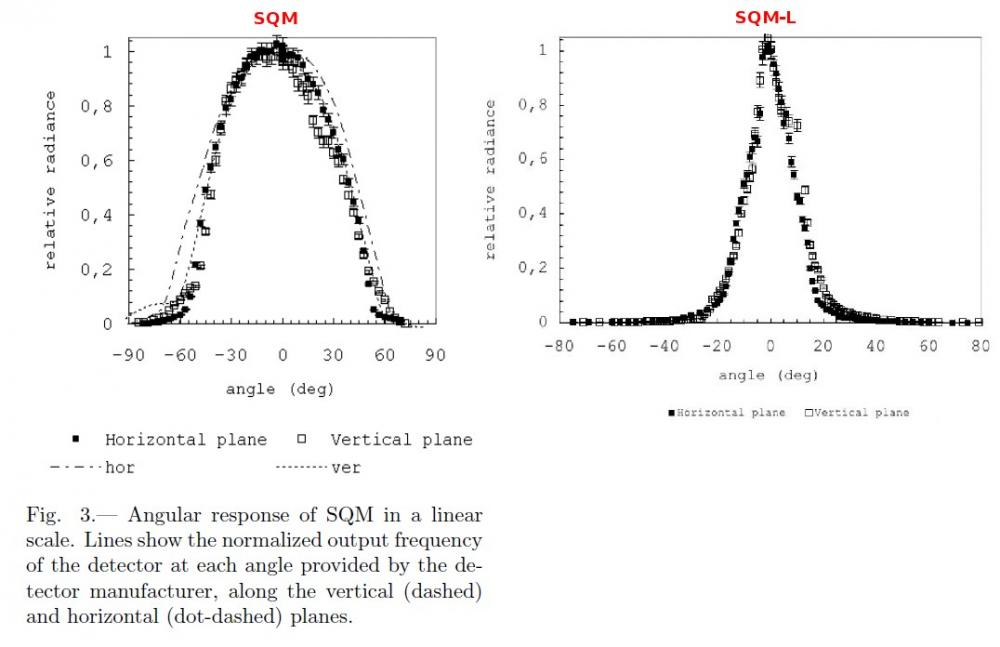

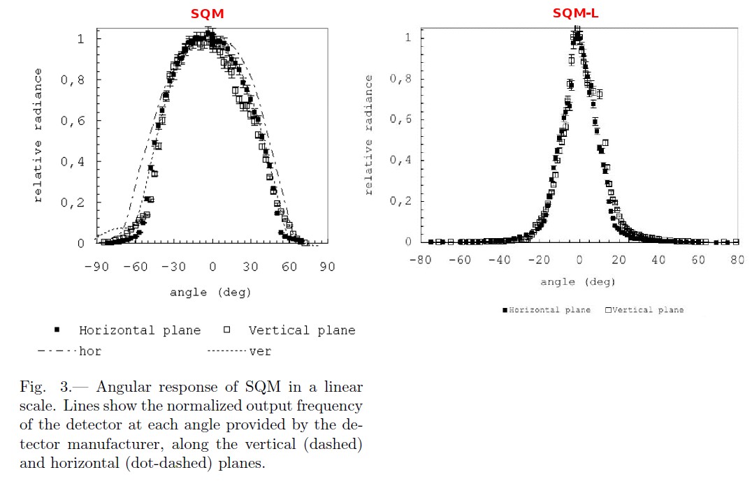

Если вкратце, то классическая версия широкоугольная. Она позволяет замерить общую яркость неба. Т.е в сводку попадет и яркость по всем сторонам горизонта. Так же, если есть препятствия то они так же вмешаются в общую картину.
Версия с литерой L имеет узкое поле. Она замеряет яркость в узком конусе. Благодаря чему точность замера будет лучше, так как не будут попадать деревья и строения. Но, для общей оценки нужно делать замеры во всех направлениях и усреднять.
Причем, если говорить о том, какой прибор лучше взять, ответ будет далеко не однозначный. Вот толковое обсуждение этой темы на английском http://www.cloudynights.com/topic/441542-sqm-wide-or-narrow-version/
А здесь интересный проект по измерению неба с помощью L версии http://www.sea-astronomia.es/drupal/sites/default/files/archivos/IAU2012_NIXNOX_Zamorano.pdf
Ну и картинка сравнения углов обоих версий.
fovcurves.thumb.jpg.4a0d26d070933a221418
