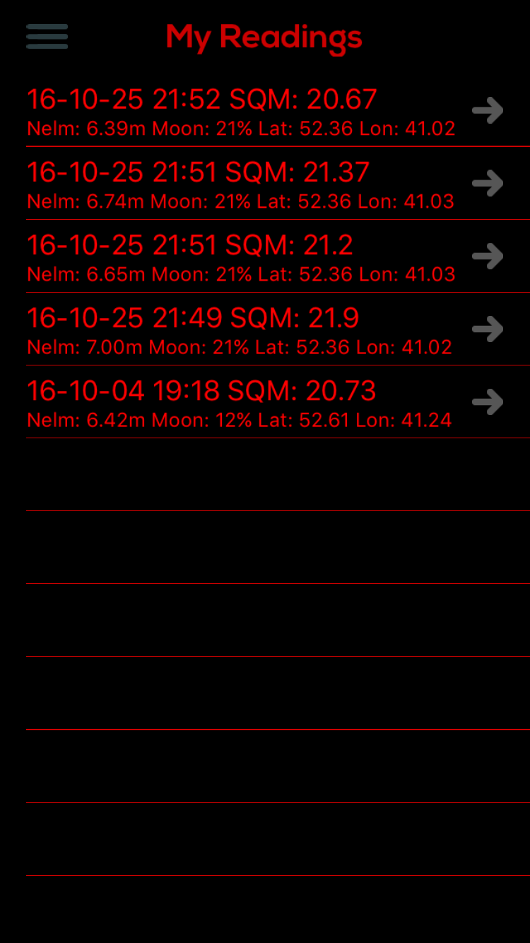

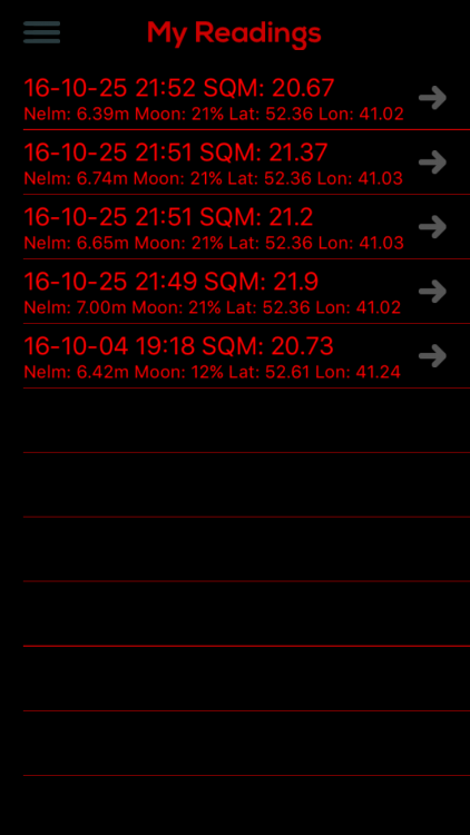

Вчера ночью провел еще один тест приложения DSM Pro на регулярной наблюдательной точке.
Результат из 4-х последовательных замеров(первые 4 на скриншоте).
Как видно результат - полный бред, который не имеет практического значения. Таким же успехом можно использовтаь любую программу которая хаотически генерит различные числа.
