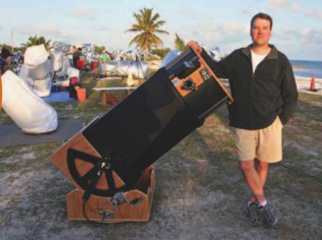

Вот пример 20'' F/3 телескопа. Как видно, даже в зените можно на стуле сидеть.
 dob_rev.thumb.jpg.1256ab1f1f012e362d7ace

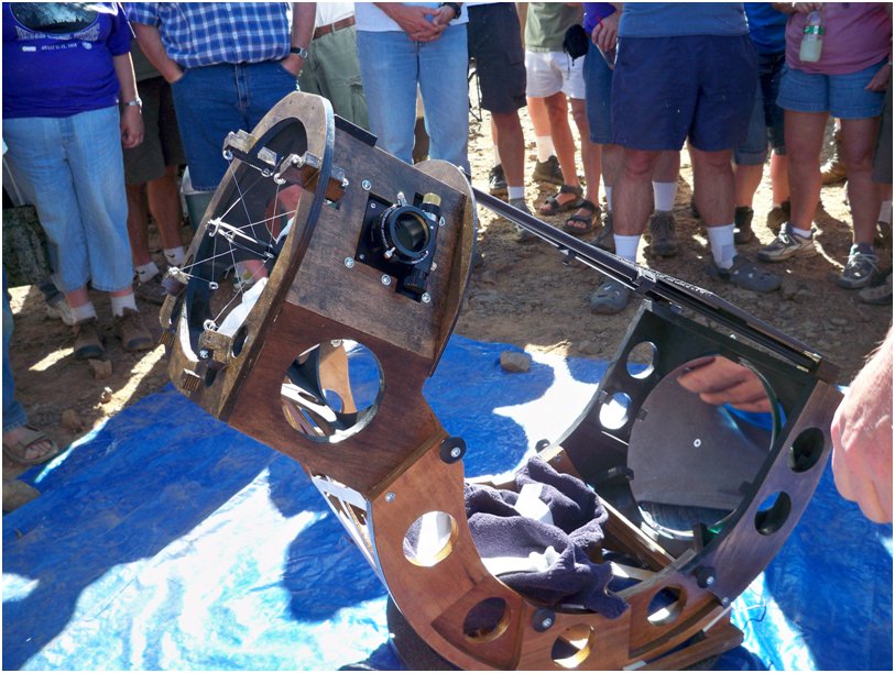

А вот оригинальный подход Мела Бартелса , но главное здесь что это 13'' f/3
13inchObservingConfigurationOSP2010.jpg.
