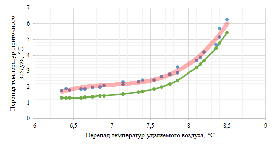

Вооот, смотри, измерение одной среды двумя приборами:
23121323.png.1160627f3b591728f4cd394a1d0
Синие точки и красное сглаживание - это Даллас
Зеленая - это несравненный testo 480
Разница катастрофическая. Потому я и говорю, что ловить на такие приборы разницу в 1 -2 градуса попросту не имеет смысла.

Как раз наоборот :) я тебе говорю, что для ds18 нет точности в 1 градус. Точность в 1 градус это вообще громко сказано для большинства приборов.
