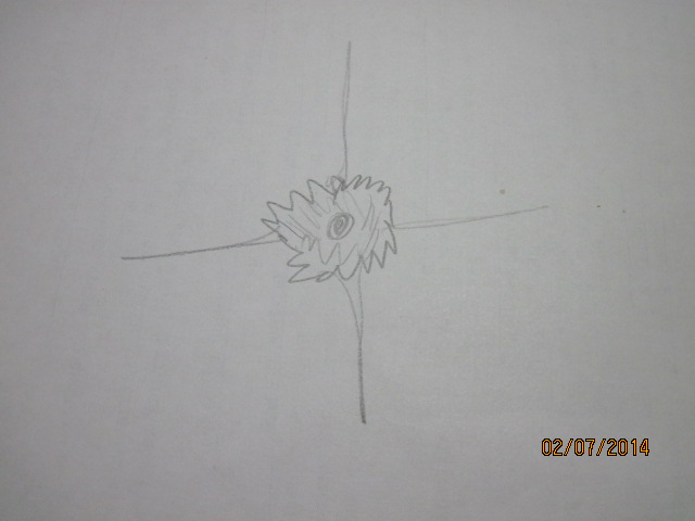

Александр, у меня ничего не вышло. Вчера проверил- после юстировки ничего не изменилось. Вообще ничего. При все этом я уверен, что отюстировал его правильно. Делал все по написанному и все было так как на кортинках. Все выставлялось и менялось так как и должно было. Все кружки и концетрические кольца встали на место, но на картинку это не повлеяло. Что за ерунда такая? Телескоп остывал вчера 3 часа. Пофигу.
Есть мысли какие?
А сфотать никак не получится?
И что конкретно не устраивает в изображении?
Вот так в телескоп выглядит Арктур. Вчера выяснилось, что болтается ГЗ. Не там, где регулировочные болты, а в месте крепления самого зеркала к этой пластине с рег. болтами.  я его рукой трогаю, а оно ходит то туда, то сюда. Сняли его. Смотрим пока
Почему я не могу вставить ссылку или просто текст из буфера обмена?
Похоже состояние атмосферы неудовлетворительное. Еще много зависит от места наблюдения. Большие тепловые потоки и неостывшее зеркало
У меня так звезды выглядят когда только телескоп выставляешь на улицу
Скорее дело тут не в юстировке. Проверяйте еще раз по звезде с большим увеличением. Есть окуляр с коротким фокусом и Барлоу?
Сильно не затягивайте лапки! (которыми прижимается ГЗ к оправе) Должен быть небольшой зазор, бумажный лист должен спокойно проходить.
Есть. Попробую.  Это вот вид при увеличении 235.
Зеркало проверю. Отпишусь потом. Попробую поставить 3 куллера, там есть для них место. Может поможет
Лапки ослаблю. Я их хоть и рукой, но сильно закручивал
